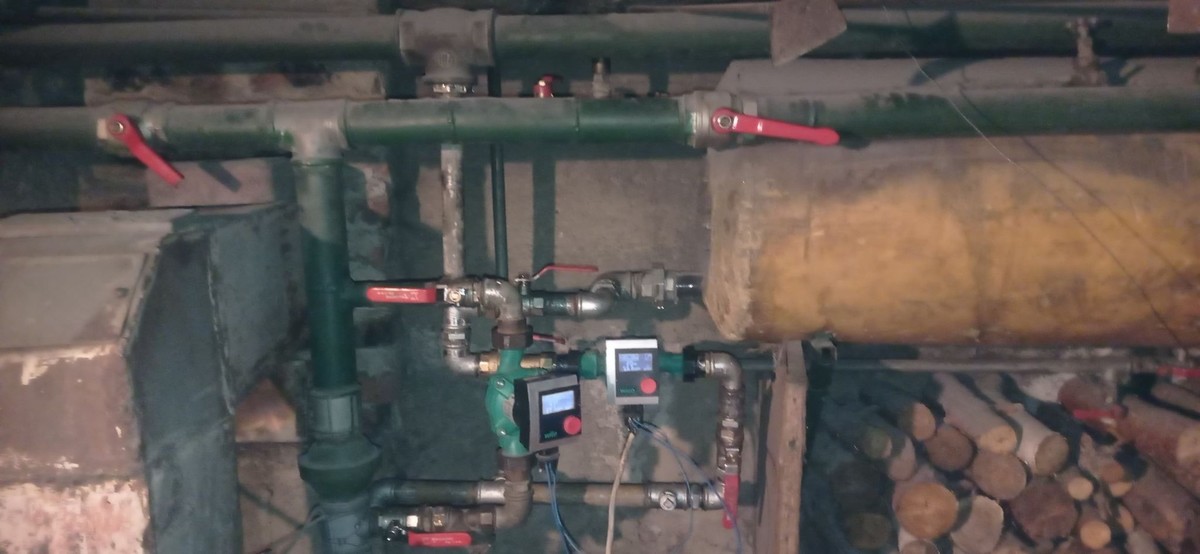

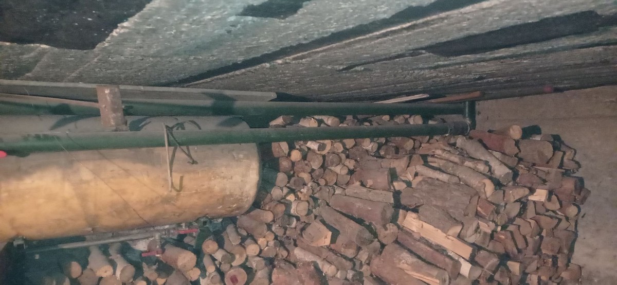

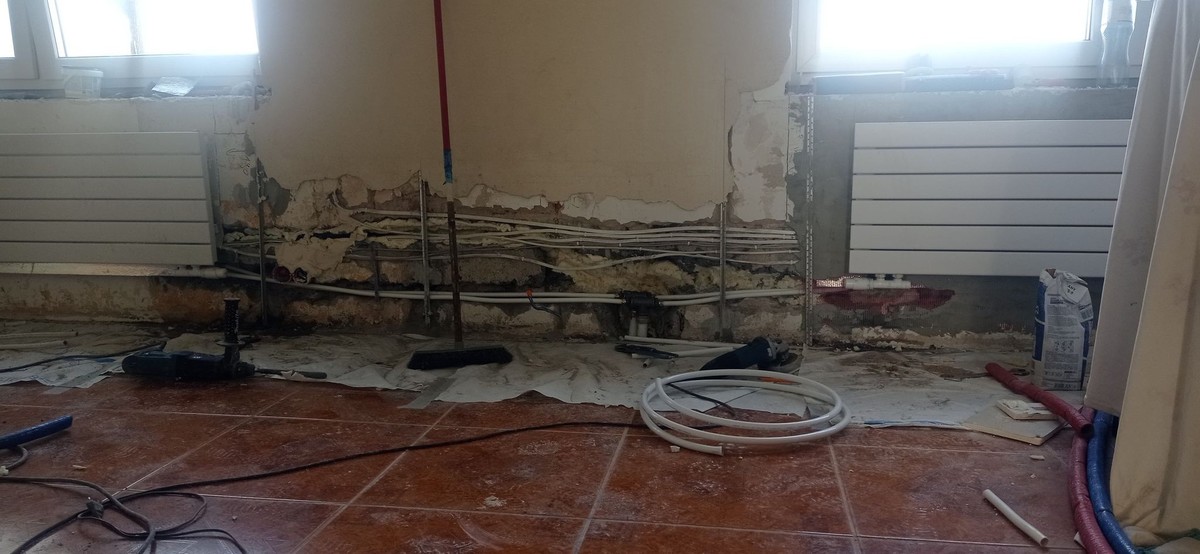

  4. Witam. Zacząłem u rodziców remont generalny (wszystko zerwane do pustaka). Skończyłem etap elektryki (mam papiery), teoretycznie skończyłem hydraulikę. Budynek parter + piętro. Dół stara instalacja CO. Na piętrze dwa piony wymienione jakiś czas temu. Teraz wymieniam pion "pierwszy", gdzie chowam rury w ścianie i wychodzę z podłączeniem do grzejników od dołu. Schemat pionu: zdjecie 1 Zdjęcie realne (od góry) piętro - ZDJ4 parter - ZDJ3 (rury krzywo tymczasowo, po próbach) piwnica - ZDJ2 Problem jest taki, że nowe kaloryfery grzeją tylko na pierwszym szczebelku, najniższym. (unosząc go po drugiej stronie od głowicy słychać, ze jest zapowietrzony - automatyczne odpowietrznik są.). Próbowałem wszystkich konfiguracji, producent zalecał przyłącze powrotu od skrajnej strony, a zasilania bliższego środkowi, oraz głowicę na powrocie. Próbowałem tak i tak. Ostatecznie stwierdzałem, że wstawię dodatkową pompę na powrocie, co też zrobiłem. Modyfikacja nic nie zmieniła, jest tak samo z tym, że poprawił się przepływ na trzecim obiegu (zawsze słabo grzało). Ogólnie domyślam się problemu, ale chce się upewnić z drugiej ręki. Charakterystyka budynku. INSTALACJA OTWARTA! Klocek PRL ocieplony. Instalacja stara stalowa Piec zasypowy / za rok wymiana na PC Metraż 260m2 Piwnica, parter i piętro. Styropian 15cm. Okna 3 szybowe. 2x pompa WILO STRATOS PICO 25/1-6 wymienione z jakieś noname 25/1-8 (zdj5).
