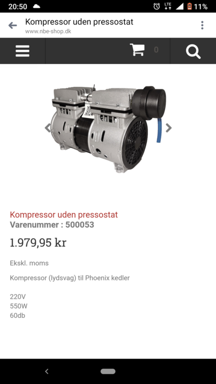

Ale tu chyba jest kompresor wbudowany to jakiś oryginał co?
Kompresor jest oddzielny. W nowych RTB FENIX JEST zabudowany za piecem. Ale Podejzewam że Napewno można by było go wymienić.
Wysłane z mojego SM-N950F przy użyciu Tapatalka
U mnie jest akurat osobno
RTB przed listopadem 2019 miały oddzielny gdzieś. Kawałek kompresora widać.e76f736acec486c480ea3552a01eb108.jpg

O właśnie taki mi chu. strzelił :-D
U mnie w bs jest black decker :) montowany 10.11 :)
55 minut temu, eliks napisał:
Takie coś? Czy można zamontować taki zwykły?
Dokładnie taki. Chciało Ci się po Duńsku przeglądać? ;-) Podlinkuj.
Nie mogę tego podlinkowac, możesz se wejść na nbe-shop.dk
Też pytałem czy możesz uniwersalny bo chyba widzisz cenę.
Nie rozumiem dlaczego kolega szuka kompresora jak mu go wysłaliśmy na reklamacje :)
Celny strzał, nie da się ukryć:-)
Może chce mieć w zapasie :-)
Dziękuję bardzo. :-) chciałem wiedzieć gdzie mogę sam dakupic w razie "w".
Dzwonisz do serwisu i zamawiasz, wierz mi kupisz taniej niż na własną rękę.
