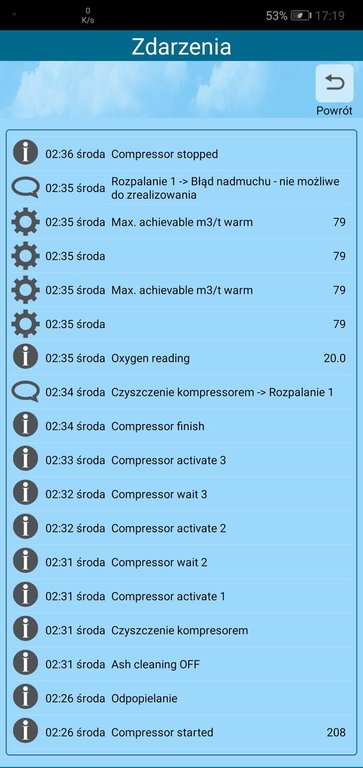

Hej miśki. Miał ktoś podobny przypadek. Co jakiś czas po czyszczeniu wyskakuje mi błąd. Po resecie kocioł startuje i działa normalnie. Ty razem był wentylator, poprzednio dwa razy defekt zapalarki. Zauważyłem, że zdarza się to tylko po czyszczeniu kompresorem. Ktoś coś? ŁukAsh co Ty na to?

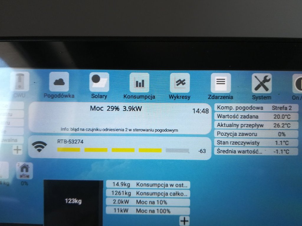

Witam, dziś niespodziewanie natknąłem się na taki błąd jak na zdjęciu, co było powodem takiego błędu? W trakcie jego wystąpienia temp na podłogówce ustawiła się jak dla najcieplejszego punktu krzywej grzewczej. W efekcie kocioł wyłączył się z powodu osiągnięcia temp bo zawór 3d zamknął się całkowicie i nie było odbioru ciepła. Resetowanie kotła nic nie dało po około godzinie wszystko wróciło samo do normy.
Jeśli w pogodówce w obiegu 2 masz czujnik z www to po prostu kocioł stracił połączenie z siecią.

Cilosz. Dziś były problemy z chmurą Stoker, dlatego wyświetlił się taki błąd.

Dzięki za odpowiedź tak się domyślałem ale zaskoczyła mnie reakcja pogodówki, przy braku sygnału z czujnika zew w tym wypadku www nie powinna przyjąć prace dla Tzew=0*C?
Niby powinno być 0*C ale u mnie zapamiętał ostatni pomiar temperatury z www.
@cilosz, masz ustawione" Średnia temperatura w okrsie godz" na 24 h, ustaw na 1 lub 0 wtedy zareaguje Ci odrazu.
