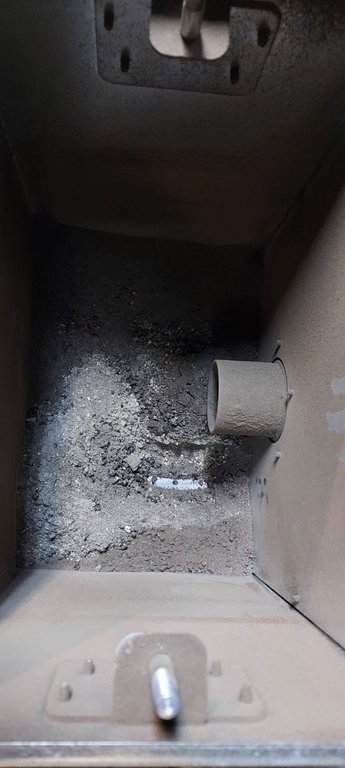

Wczoraj z rana odpalił się kocioł grzał kilka godzin,pózniej zadzwonił @Kroitzman kazał żonie wyłączyć kocioł,okazało się ze palnik był zatkany zrobił się duży spiek.Kolega oczyscił palnik i wyciągnoł popielnik ktory był pełen nadpalonego pelletu.Zmienione ustawienia jakie zauważyłem to korekta kilogramow po ktorych czysci sie palnik kompresorem z 20 na 15.Kocił Blackstar  w standardzie nie posiada czujnika temp spalin, odnosnie niewłączonej sondy wysłałem maila do kolegi @Kroitzman.Okazało się ze kocioł przez kilka dni nie byl czyszczony kompresorem

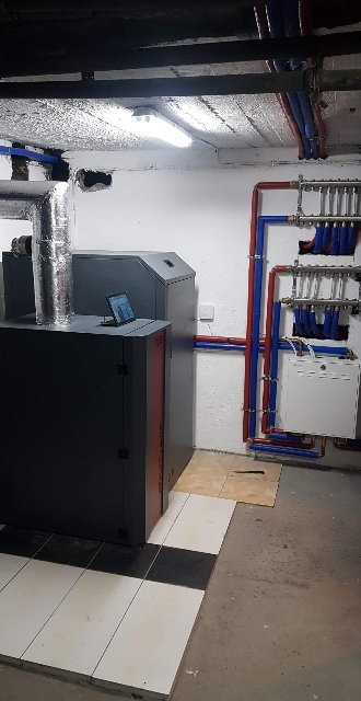

Nie żałuję kopna RTB FUMUS 10KW. Kupic raz A dobrze. 5c9cc9aff2737c3ca664ddb6a2df4332.jpg
Wysłane z mojego SM-N950F przy użyciu Tapatalka
