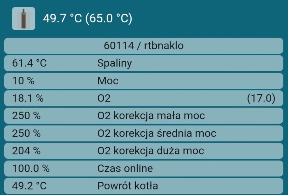

Mimo wszystko chciałbym zobaczyć odczyt czujnika płomienia, gdy kocioł pracuje na 1,1 kW. Nie sądzę, żeby było zawsze 100% płomienia, jeśli tak jest to chylę czoła...

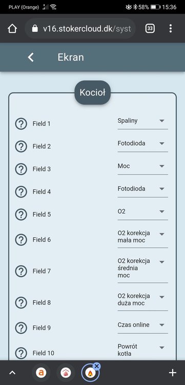

Możesz sam uruchomić w trybie podglądu. System-ekran i wybierasz co ma być wyświetlane.
Ps. Sorry w menu na dole jest od razu ekran przy podglądzie z telefonu. Z komputera tak jak pisałem wcześniej.
Nie wiem czy v 16 ma możliwości podglądu płomienia
A co do pracy z mocą 1.1 kw to nieraz pojawia się komunikat,, stabilizacja płomienia ,, cokolwiek to znaczy
Przypisałem na pozycji 1 foto sensor i d... blada...
Właśnie też to zrobiłem możliwe że z telefonu jest zablokowane lub akurat to jest zablokowane z poziomu podglądu. @mirekx zamień w ekran druga pozycje z moc bo się dubluje na fotodioda z poziomu administratora.
Nie ma na liście tak jak mowie V16 chyba Nie ma foto diody
Otwórz drugie z lewej i zmień na fotodioda .
System ekran zobacz.
Edytowane przez pospisz
Przykro mi ale nie ma na żadnej liście foto diody
Byłeś system ekran.
Faktycznie jest u Ciebie na 4 pozycji ale jej nie wyświetla.
U sąsiada też nie pokazuje na V16.

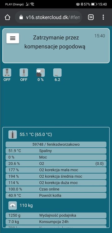

RTB Feniks (V16)nie ma fotosesnora odczyt pracy palinka jest na podstawie zawartość o2 ( sonda lambda)
