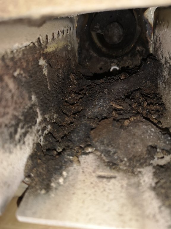

Tak wygląda palnik po 24h palenia LAVY około 30kilo i 4 czyszczeniach co 10 kilo , 10s trwanie zaworu i impuls 0.4s. To nie jest spiek tylko popiół , jak przekręciłem palnik samo wypadło praktycznie.
Ogólnie sterowanie kompresorem i zaworem działa.
Kompresor doładowuje poniżej 5 bar. Wygląda , że ok.
Natomiast zauważyłem jedną ciekawą rzecz , jak uruchamiany jest zawór czyszczenia to jest strasznie delikatny podmuch tylko. Dopiero po pewnym czasie , kilka sekund zawór otwiera się na maxa i dmucha już porządnie , że aż zrywało to z bocznych ścianek.. podłączyłem swój kompresor (6bar) to samo było , znaczy szybciej się otwierał do pełnego podmuchu po około 1-2s .
To co dmucha na początku nie ma prawa nawet zdmuchnąć czystego popiołu z palnika a co dopiero spieków ewentualnych. i po 4 czyszczeniach na kompresorze było jakieś 6-6.5 bara czyli 4 czyszczenia zabrały 1.5-2bar więc nic dziwnego że nie słyszałem pracy kompresora wcześniej jak tak mało powietrza dawał.
Na filmie widać o co mi chodzi.... do około 4.5 bara idzie delikatny wiaterek, później tak jak by następuje pełne otwarcie zaworu i strzał porządny powietrza duuuuuuużo silniej niż jak zaczynał dmuchać z 8 bar.
Edytowane przez KruQ

nie mam porównania jak powinien wyglądać idealny popiół pale od niespełna miesiąca.  To coś wysypało się i rozpadło  od razu jak tylko przechyliłem palnik.

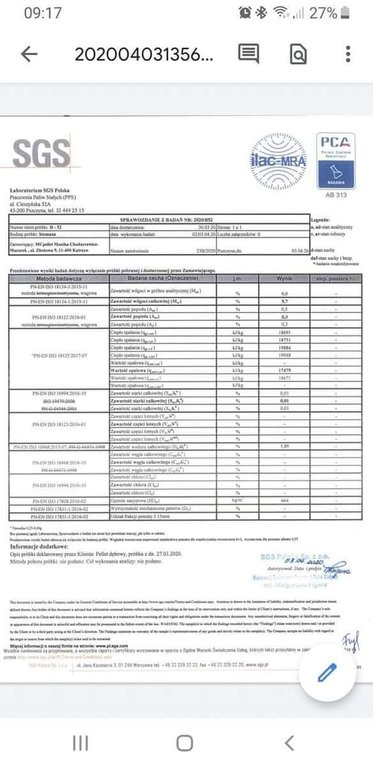

@eliks to ja jestem tym typkiem co został wyrolowany przez MC PELLET z kętrzyna , :) Jak to Tomek powiedział , "frycowe" hehe
Mogę przesłać Tobie zdjęcia jakie spieki się porobiły po 2 tygodniach palenia tego MC PELLET :)
Ja wiem, gadałem z Tomkiem, nie wiem co oni Ci wcisnęli, ale miało być to
wiem, ślepo uwierzyłem w ich zapewnienia :) .... frycowe się płaci ...  będę to reklamował, nie ma bata ... tym się palić nie da ... zatyka się palnik (inna sprawa , że coś z czyszczeniem palnika jest nie tak)  . Z 10 worków do zasypu jest jakieś 5 szufelek pełnych popiołu z tego badziewia ....
