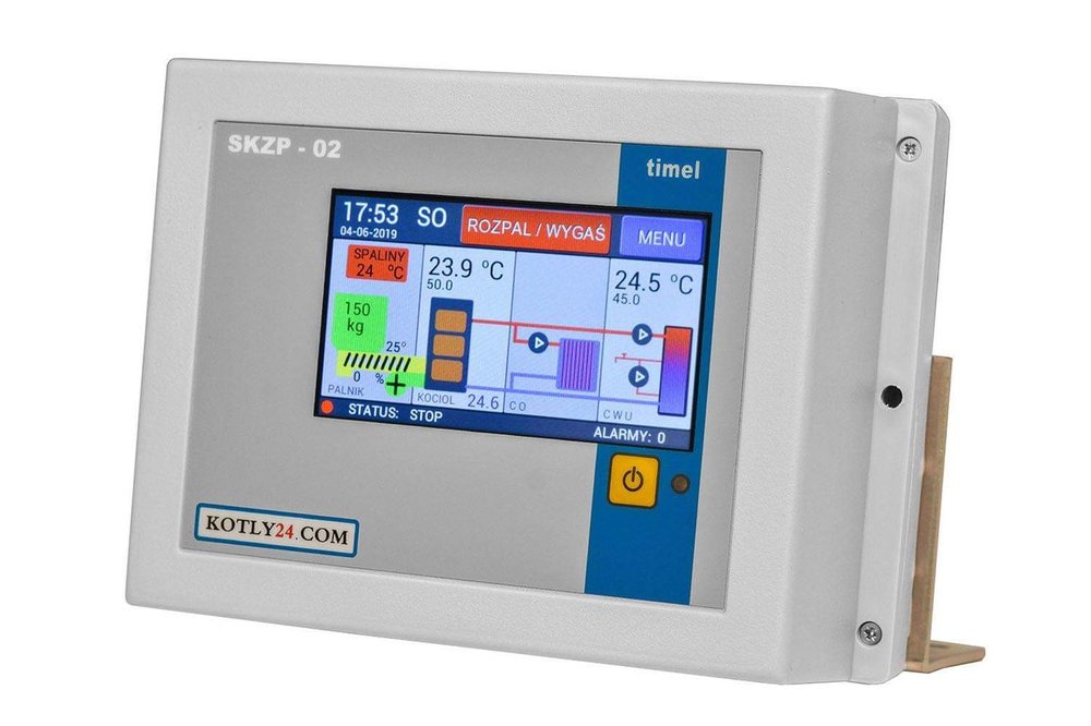

Sterowniki technixa (Argosy itp). są troche ciężkie w obsłudze - przytrzymaj coś ileś sekund żeby coś wyleciało. Talos już jest kolorowy i coś widać. Iryd też by mnie wnerwiał.
Możesz szukać czegoś z SKZP - np. kotły malina, lub SPPv2 - SKAMP - tam przynajmniej coś pisze i można to kliknąć a i na forum Cię poratują.
Retorty też idealne nie są - zawsze problem z tym, że dalej od nadmuchu nie dopala, mielą węgiel na miał i prędzej czy później ten zmielony piach zerwie zawleczke.
A wyciąganie takiego żeliwnego gnata który ani cichy przy użytkowaniu ani lekki przy wyciąganiu przyjemne nie jest...
W skamie SKZP02 znajdziesz, z softem dedykowanym sekom, który dodatkowo posiada strefy czasowe na układ za zaworem mieszającym,czego oficjalny nie oferuje...

A mnie trochę irytują sterowniki do kotłów węglowych.
Niby wiele instalacji można obgonić na jednym zaworze mieszającym, ale jak chcemy dołożyć drugi to jesteśmy w czterech literach.
Sppv2 - fajny, brak drugiego zaworu, interfejs trochę już starawy - ludzi nie kręci czarno-białe menu.
Skzp-02 - fajny, brak drugiego zaworu, na kotle wygląda jak przyspawana cegła...
Technixy, Argos - podstawowy - fajny jeśli tego szukamy, gorzej, że pakują je do kotłów o wyższej cenie gdy konkurencja ma już coś lepszego za tę samą cenę, ale obsługa na jakiś 3 guziczkach tragedia. Podobnie talosy, cobry, skorpiony itd.
Fostery - mój mózg też nie ogarnie pewnie tej logiki z przyciskami.
Iryd - W wersji kolorowej ładnie, tylko 2 zaworów chyba też nie obskoczy
Bragery - to wygląda obiecująco, ale nie wiem za dobrze co to jest, do tego bardzo rzadko można go spotkać.
Czyli reasumując jak chcemy postawić jakąś lepszą instalację - trzeba się ratować zewnętrznymi sterownikami jak np. tech I-1 czy I-2.
Plum już dawno zrobił pewien standard, który można rozszerzać bez problemu. Tech podobnie - można wszystko poskładać z klocków - plus jakiś standard oprogramowania między wersjami. Do tego wcale nie trzeba mieć wypasionego sterownika, żeby mieć wypasiony panel pokojowy. Oczywiście na g...o to potrzebne, ale ludzi to "jara"...

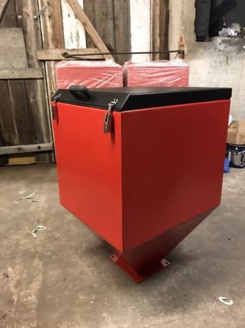

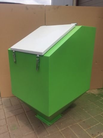

6 godzin temu, Bartek1984 napisał:
Chcieliśmy brać edv ale ze względu na niską piwnicę
To kosz zasobnika powinien być ścięty do przodu łatwiej uzyskać 90*
image;s=644x461
a tu jest płasko, to przy 90* będzie wysoko
image;s=644x461
jeszcze zrobi  mniejszą klapę i wsypywanie będzie bardziej upierdliwe.
