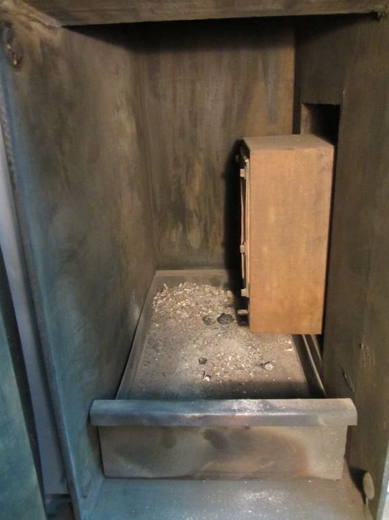

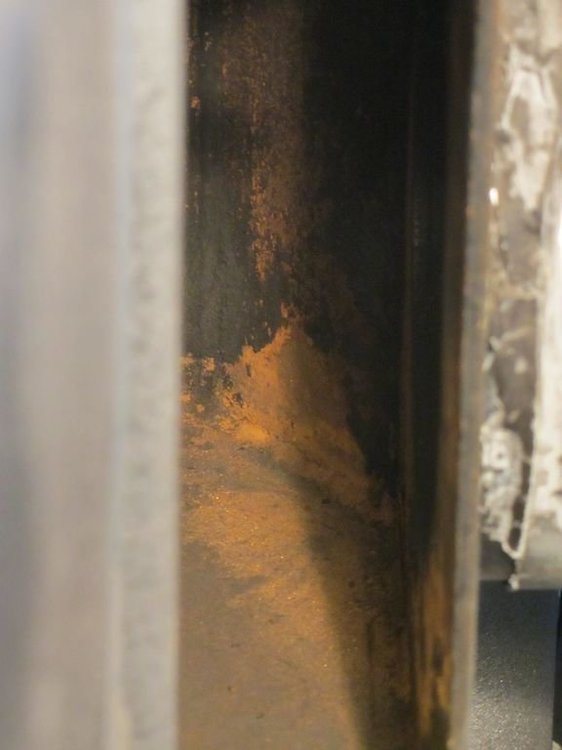

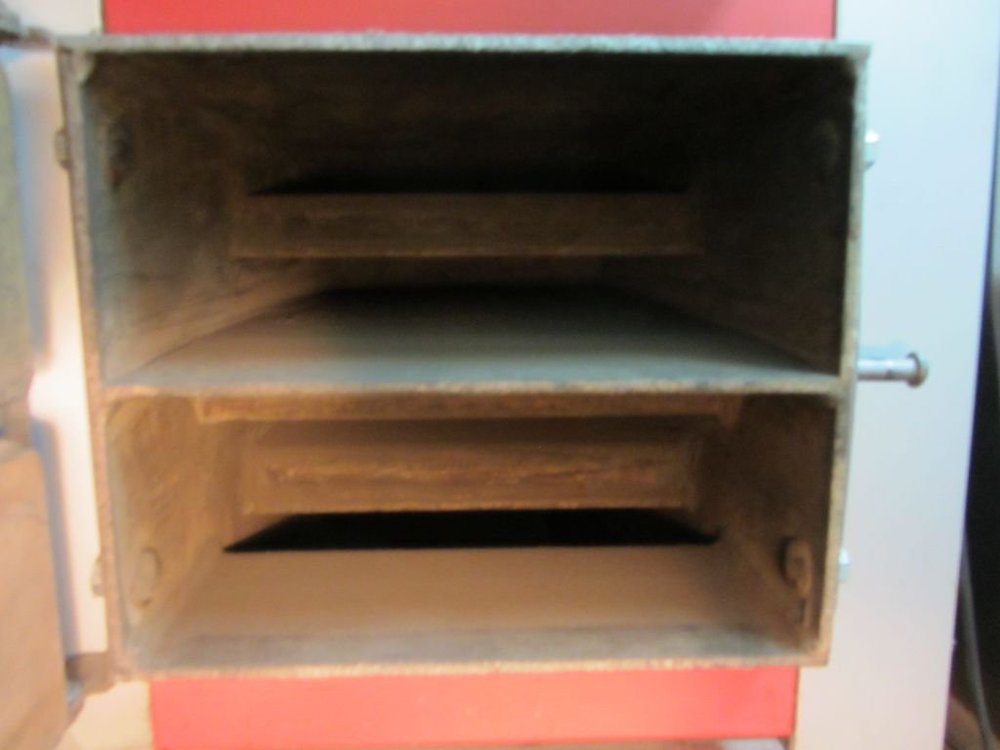

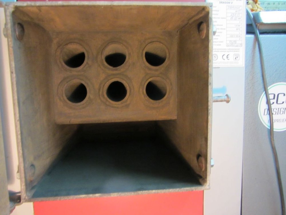

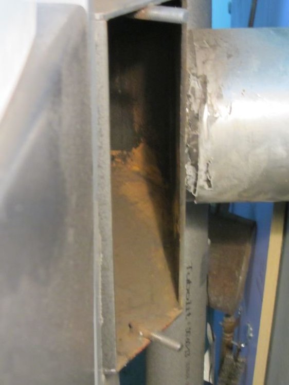

Jestem już po czyszczeniu kotła. Ubrudziłem się jak dzika świnia w błocie, ale robota zrobiona. Komin przeczyszczony, odprowadzenie skroplin udrożnione, węgiel z zasobnika usunięty, sadza z wyczystki usunięta odkurzaczem, kocioł w środku wyczyszczony i nasmarowany ropą. Teraz drzwiczki otwarte, zastanawiam się jeszcze nad wrzuceniem węgla zmieszanego z olejem, aby trochę zakonserwować ślimak, ale wczoraj już nie zdążyłem. Ślimak wg mnie wygląda dobrze. Martwi mnie natomiast rdza przy czopuchu... Wrzucam kilka fotek, sami ocenicie i może doradzicie co dalej. Sterownik odkręciłem i będzie po czyszczeniu jechał na aktualizację+dołożenie STB.

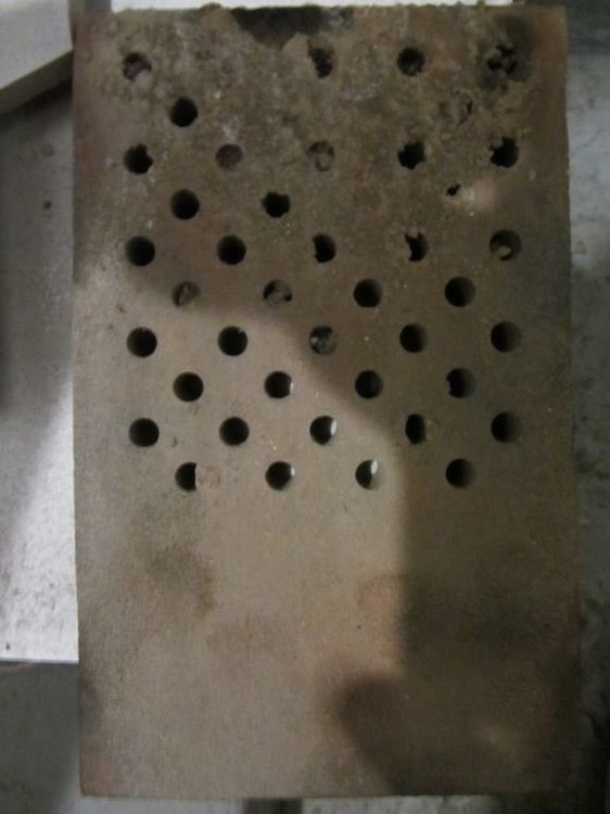

Wyczyściłem też płytkę palnika, wrzucam fotki przed i po. Było zatkanych kilka dziurek i to tak konkretnie, pomogła dopiero długa , gruba śruba i młotek... Wydaje mi się że to od spieków.

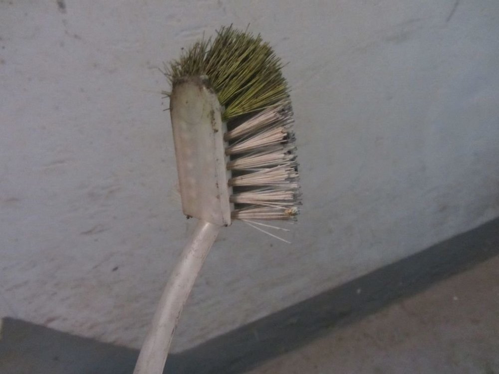

Wrzucam też bohatera domu jeśli chodzi o czyszczenie kotła - szczotka ze sklepu AGD, robi robotę, nie za miękka i nie za twarda. Mogłaby tylko być dłuższa rączka :)

Też bym palił cały sezon, ale nie mam CWU. Spaliłby mi na pewno więcej niż piszesz @berthold61, ale tak bym robił. Może ogarnę temat, ale jeszcze nie teraz. Z drugiej strony jak widać mój nowy kocioł po pierwszy sezonie palenia non-stop wygląda jak wygląda wiem nie wiem co robię źle. Nie spodziewałem się rdzy już teraz.

Rdza jest normalna jak w stalowym kotle. No może koło tego czopucha przyglądnij się czasem w lecie i w zimie kiedy tam jest mokro. Mój kocioł tak rdzewiał od początku teraz ma 12 lat i szczelny.
