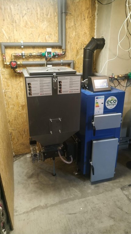

Z pionowym grillem spalinowym i półautomatycznym czyszczeniem, aby było wygodniej. Kosz jest robiony z opcją montażu podajnika górnego pelletu od przodu lub od tyłu. Montaż z tyłu ułatwia sam zasyp paliwa, nic nie przeszkadza a przy wyborze kolorowego sterownika stan pracy oraz stan odczytu czujnika pojemnościowego widać na ekranie 7calowym.
Tutaj prace w kotłowni gdzie od frontu nie widać podajnika pelletu, został zamontowany w tylnej sekcji kosza, to że jest to wersja pelletowa widać po separacji paliwa między koszem a palnikiem oraz po sterowniku.
Biorę pod uwagę Skampa ale liczę, że coś jeszcze mi zaproponujecie abym miał jakiś większy wybór:)
Z konstrukcji opartej na pelletowej wersji palnika SV-200 drugi model to TechnixPel 15kW na poziomych półkach (5półek wodnych i jedna sucha stalowa),
jak ktoś woli czyszczenie od przodu.
