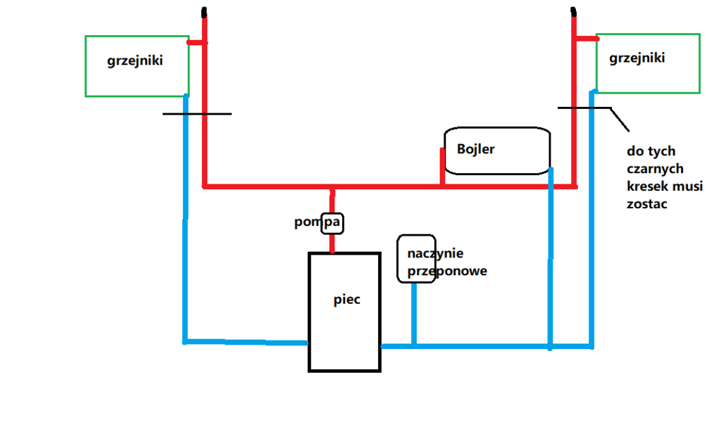

  2. Czyli lepiej dołożyć trochę kasy i mieć spokój ?to będe szukał coś do 12-13k zł. Jaki bojler pionowy? i Jak to wszystko połączyć? Jakiś zawór 4drożny ?
  3. Witam. Chciałbym wymienić starego kopciucha na piec na pellet. Ogrzewam 160mkw. Dom ocieplony 15cm styropian Nowa instalacja, 12 grzejników aluminiowe. Grzanie wody teraz jest bojler poziomy. Jaki piec na pellet polecacie i pionowy bojler ? Piec celuje tak do 10000zł + bojler + jakieś zawory Czy ktoś poratował by jakimś schematem instalacji ? I opinią o piecach Schemat teraz instalacji . PS. musi zostać to powyżej tej kreski
  4. Witam, chcę u siebie w domu przerobić instalacje starego pieca, Dom 150m2 piec na pellet 15kw do tego grzanie wody. Poniżej schemat jak wygląda to teraz .
