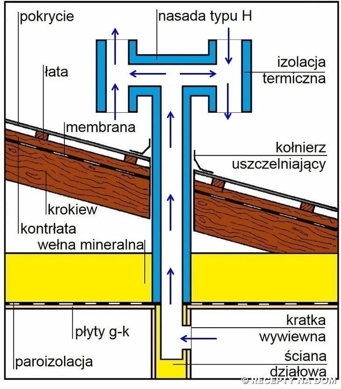

Mam prawie 100 letni dom. Jeden narożny pokój w ogóle nie ma wentylacji a bardzo się o nią prosi. Mój pomysł jest taki, żeby się przebić przez ścianę i wyprowadzić rurę pcv jak rynnę. Najlepiej bez wentylatora, żeby nic nie szumiało. Ewentualnie wentylator kanałowy na końcu tej rury. O wentylacji niestety nie mam pojęcia. Stąd mam w głowie masę pytań. Począwszy od średnicy takiego kanału. Jeśli to by działało grawitacyjnie, to jakiej długości kanał(rura), czy wystarczy rura pcv puszczona jak rynna po ścianie? Jeśli nie to jakiej wydajności wentylator? I ogólnie jakieś porady? Pomieszczenie ma ~40m3 i jest na parterze, budynek ~10m wysokości. Żeby była jasność, nawet w dalszej przyszłości nie przewiduję żadnego poważnego remontu na zasadzie współczesnej pełnej wentylacji/rekuperacji. Dlatego bardzo proszę o porady.

No ale ok jak tradycyjne też można. Wystawiasz rurę na zewnątrz, na zewnątrz trójnik w pionie i kawałek rurki do góry z grzybkiem. Trójnik jest potrzebny by skropliny nie sączyły się po ścianie wewnątrz domu.
Kanał wentylacyjny winien mieć przekrój 14x14
tu masz najtaniej i najprościej - dawniej tak sie robiło wentylacje w garazach
