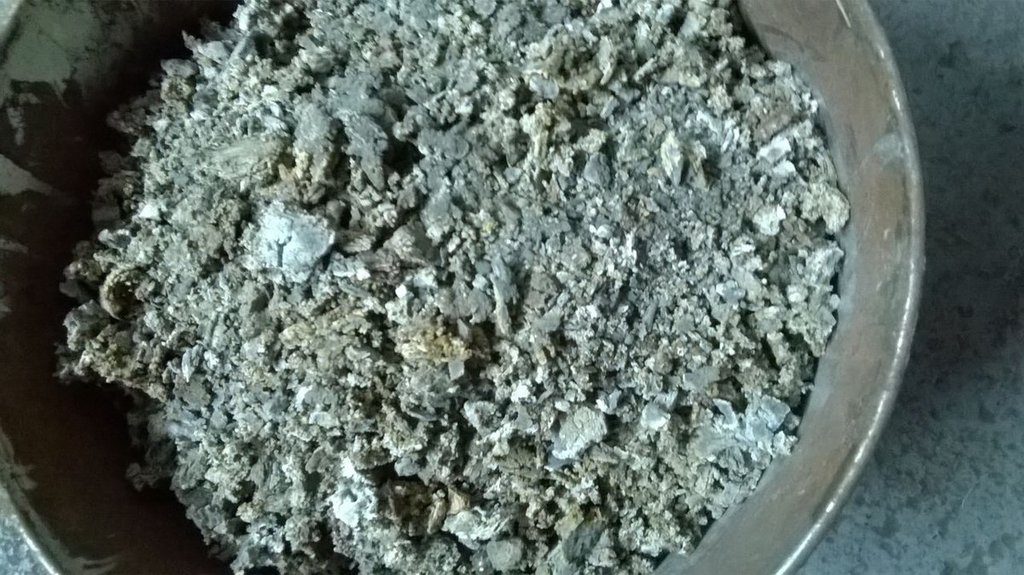

Dziś zmniejszyłem do 20%, zobaczę jak będzie się palić. Wczoraj zmniejszyłem na 25% i wydaje mi się że popiół jakby trochę lepszy, mniej spieków. Do tego dmuchawę mam otworzoną tylko na mniej więcej 1/4. Też mnie trochę dziwi że tak intensywnie, ale film nie kłamie. Palnik mam teraz 15kW bo zakleiłem dwa rzędy otworów - pali się jak widać dobrze :)
Nowy film mojego wykonania, reżyserowałem również ja ;)
https://streamable.com/afvq3i
Tak zachowuje się palnik przy około 90% mocy. Limit dmuchawy ustawiony mam już na 16%! Podawanie nadal 7,5s, przerwa 50s - nie wiem czy jej nie wydłużyć do 60s... Otwarcie przesłony wentylatora na początku filmu. Wydaje mi się że już jest lepiej, ale chyba nadal można coś poprawić. Możliwe że aż tak dmucha przez uszkodzenie jakiejś uszczelki podczas czyszczenia np. wyczystki? Specjalnie jeszcze raz oglądnąłem film o konserwacji SV200 autorstwa Kamila Miernika i sam nie wiem czy to może być przyczyna takiego stanu rzeczy. Poniżej jeszcze fotka jak wygląda popiół. Ekogroszek KGM Standard aka 26MJ/KG.
