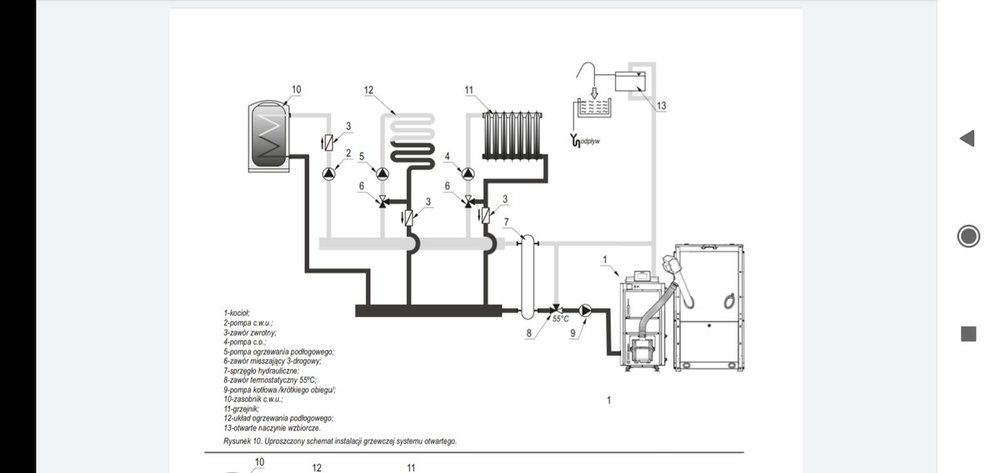

jak wysoko jest zbiornik od ostatniego - NAJWYŻSZEGO - grzejnika ,bojlera . Pompa na powrocie?
Dokładnie najwyższy grzejnik w domu jest 35cm niżej od zbiornika wybiórczego.
W kotle po lewej pompa na powrocie ze względu na ochronę powrotu.
Z drugim kotłem, starym jeszcze się zastanawiam czy na powrocie czy zasilaniu. Na tą chwilę na zasilaniu.

To pompa na powrocie odpada : '' mając pompę na powrocie kotła naczynie należy umieścić znacznie wyżej bo aż 0,7 x H (wysokość podnoszenia pompy) , co przy popularnej pompie Por25 – 40 (wysokość podnoszenia słupa wody 4 m.) wymusza umieszczenie naczynia na wysokości 0,7 x 4 = 2,8 m. ponad najwyżej położony punkt grzewczy.
Naczynie wzbiorcze należy umieszczać w miarę możliwości w linii pionowej nad źródłem ciepła. ''
No i teraz sam mam dylemat jak zachowa się sprzęgło , czy nie lepiej na zasilaniu i powrocie dać  trójniki o średnicy króćca kotła a totem układ CWU i CO  średnicować   niż  pompę na zasilaniu- czyli przed sprzęgłem ?
Od kotłów wychodzą króćce 1 1/2 i takie pójdą do naczynia. Od tych rur wyjdą trójniki na 1" do zasilania sprzęgła w tym momencie stary piec będzie miał pompe na zasilaniu. Nowy piec musi mieć na powrocie ze względu na ochronę stała powrotu 55°. Tak jest w instrukcji i karcie gwarancyjnej. Za sprzęgłem 3x wilo Stratos poco 1-6 do zasilania obiegów i 1x wilo Stratos 1-4 do grzania bojlera.

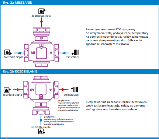

Jest konkretnie napisane że pompa musi być na powrocie? Na pewno nie tylko że powrót musi być zabezpieczony. Równie dobrze możesz zawór ATV zamontować na zasilaniu w funkcji rozdzielenia. Będzie działał tak samo i naczynie będzie mogło zostać na takiej wysokości

Mam pytanie:
- czy ATV nie będzie rozdzielał najpierw do sprzęgła, a po osiągnięciu temp. do powrotu kotła?
Nie - przy rozruchu przyłącze od strony sprzęgła będzie zamknięte. Zacznie się otwierać przy osiągnięciu temp wkładki. Należy pamiętać o prawidłowym podłączeniu - pompa do przyłącza AB(które jest zawsze otwarte) A - podmieszanie( instalacja, sprzęgło, bufor)  B- zasilanie z kotła
W instrukcji zaworu masz schematy podłączenia
Karta_produktowa_zawory_temperaturowe_ATV(06.2015).pdf
Dokładnie tak:
Czyli tak dla pewności:
- mieszanie: obw. B otwarty, temp. wzrasta i otwiera się obwód A.
- rozdzielanie obw.  B otwarty, temp. wzrasta otwiera się obwód A.
Dokładnie tak- zawór w obydwu przypadkach działa tak samo, zmienia się tylko kierunek przepływu
A wracając do schematu autora - pompa może zostać na powrocie, bo wysokość naczynia należy liczyć względem najwyższego punktu instalacji ale obiegu kotłowego więc wymagane minimum na pewno jest
Edytowane przez hajtaler428
W przypadku rozdzielenia pompa musi być po stronie obiegu AB i w niego pompować?
W obydwu przypadkach pompa ma być podłączona do AB z tym że przy mieszaniu zaciąga przez zawór a w rozdzieleniu tłoczy przez niego
Dzięki za wytłumaczenie :-)

Ja mam pytanie jaka w tym układzie będzie temp wody na powrocie do kotła oraz jak się będzie zachowywać sprzęgło jak będziemy do niego pchać wodę a nie przez niego ciągnąć.
Nie tędy droga.
Wydaje mi się, że to jest układ , który działa prawidłowo, ale tylko bez sprzęgła - podając temp. bezpośrednio na np. grzejniki.
Przy sprzęgle pompa musi być na powrocie i  z niego zaciągać?
Tylko jak zapewnić ciepły powrót, jeżeli pompa musi być na zasilaniu bo naczynie nisko?
