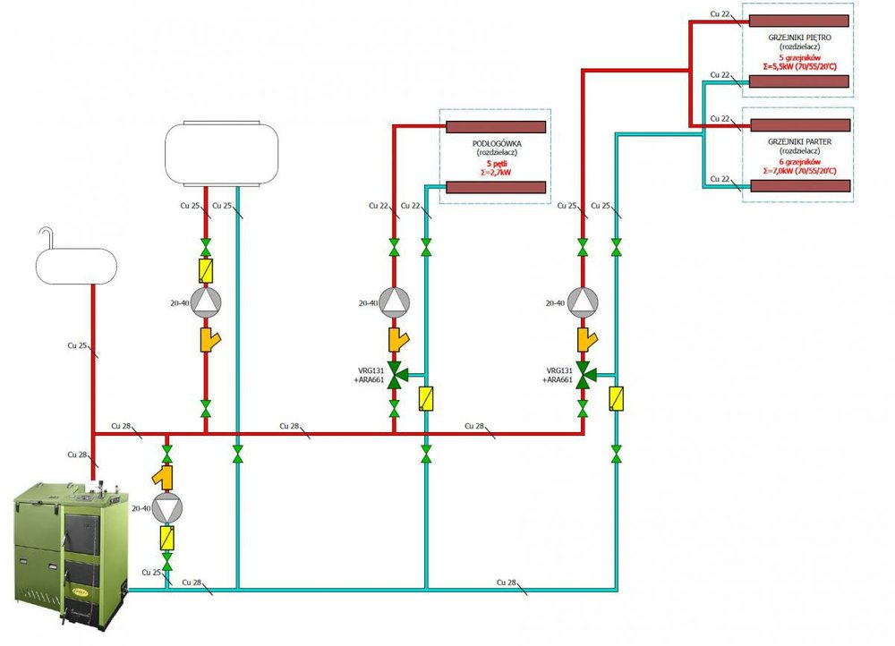

Schemat Instalacji
Mam jeszczy pytanie czy oplaca sie placic 600zl za pompe alpha 2 czy lepiej kupic tez grundfosa tylko zwyklego?
Bo jednak tych pomp kilka bedzie potrzebne do kotlowni
Pompa zwykła to tylko do grzania CW, do grzejników z głowicami termo - pompa z autoadaptem.
Zobacz na pompy Halm, są tańsze od Grundfosa a też niezłe.

ale z firmy halm szukac tych z autoregulacja czy najtanszych?
Mam jeszcze jedno pytanie odnośnie zaworu 4d. Czy powinienem go kupić z napędem i podpiąć do sterownika bo będę zamawiał sppV2  czy wystarczy kupić sam zawór i nastawić go raz i nie dotykać?

Witam,
Kocioł już się montuje w kotłowni ale dostałem zadanie, muszę kupić naczynie wzbiorcze i naczynie przeponowe do bojlera jak policzyć pojemności obu i ciśnienie przeponowego?
A ja proponuje taki schemat podłączenia:
schemat już mam, nieco inny ale potrzebuję teraz wzór jak się oblicza pojemności naczynia wzbiorczego otwartego i przeponowego od bojlera
Pojemność użytkowa naczynia zbiorczego  to ok 10% pojemności całego układu CO, pojemność naczynia od CW można policzyć wg strony Reflexa albo dobrać na nosa   ;) - ok 12l dla 200l zasobnika
