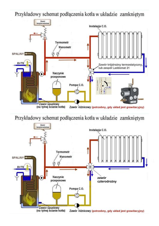

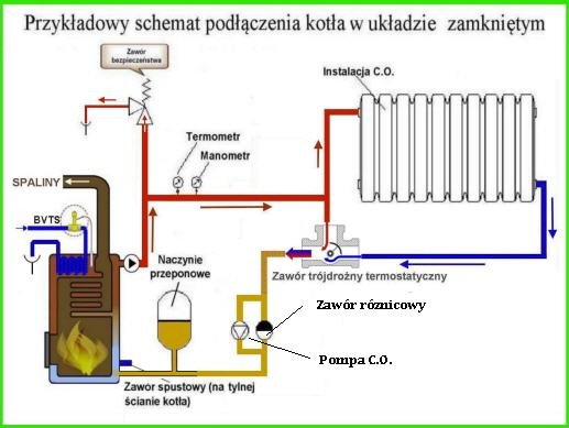

Zadałem to pytanie wcześniej w innym moim  wątku dotyczącym wymiany pieca elektrycznego na węglowy zasypowy w układzie zamkniętym, ale ponieważ nie było odzewu, więc zapytam jeszcze raz w tym dziale, chyba bardziej odpowiednim: czy poniższy schemat jest prawidłowy?
Czy może mają Koledzy jakieś uwagi?
I pytanie 2-gie: w grzejnikach mojej instalacji nie ma zaworów. Czy może tak zostać, czy trzeba je zamontować?

Może być, tylko zaw 4-D zamontuj zgodnie z zasadami pracy grawitacyjnej,
Więcej jest w poście 1 w temacie https://forum.info-ogrzewanie.pl/topic/19810-zapewnienie-ochrony-powrotu-na-kocio%C5%82/page-1
grzejniki mogą zostać bez zaworów termo, ale lepiej jest je zamontować.
Zaw różnicowy za zaw 4-D zbędny.
Teraz po konsultacjach z producentem (chociaż zastrzega się on, że w fachowcem w dziedzinie instalacji nie jest) schemat wygląda tak:

Doczytałem się, że zawór różnicowy przydaje się (zadziała) w instalacji przystosowanej do pracy grawitacyjnej. U mnie (chyba) taka sytuacja nie ma miejsca.

Ponieważ milowymi krokami zbliża się termin instalacji pieca (p2ar), zadam (odnośnie schematu) pytanie (mam nadzieję) ostatnie:
który schemat jest lepszy, górny, czy dolny? W schematach obecne są jeszcze zawory różnicowe, ale zgodnie z sugestią Kolegi Sambora nie będą zainstalowane.
A może ktoś z Forumowiczów ma lepszy (sprawdzony) schemat?
przy schemacie z zaworem 4d brak pompy na CO
Schemat z zaworem 3d jest ok i lepszy od instalacji z 4d tylko potrzeba wtedy zaworów termostatycznych na grzejnikach
Dla mnie oba schematy są złe.
W pierwszym występują dwie pompy: jedna na wyjściu kotła druga na jego powrocie - jaki tego sens ?
Drugi schemat z zaworem 4D także zwalony ponieważ obie pompy znajdują się po stronie kotłowej zaworu a w kierunku instalacji CO nie ma żadnej.
Najprościej będzie jak obieg grzejnikowy podłączysz za zaworem 3D za którym będzie pompa CO i dalej grzejniki. Będziesz mieć regulację temperatury grzejników. Drugą pompę zastosowałbym do obiegu kotłowego czyli połączył bezpośrednio wyjście kotła z jego powrotem. Zapewni to gorący powrót kotła i optymalne warunki jego pracy. Przed każdą pompą obowiązkowo filtr skierowany sitkiem do dołu.

Tak powinien wyglądać schemat o którym mówi kolega powyżej
nie potrzebne zawory termostatyczne na grzejnikach - temperaturę regulujesz zaworem 3d(np esbe typ VTA)
Tak z zaworem 3d do ochrony powrotu, potrzebne zawory na grzejnikach. Zawór 3d stałotemperaturowy np esbe VTC
Tak z zaworem 4d.(niezalecany) Prawdopodobnie pompa w obiegu kotłowym będzie potrzebna a w tym układzie wychodzi to samo co pompa kotłowa + 3d (schemat powyżej)
Oczywiście trzeba uzupełnić filtry, zwory zwrotne i odcinające
Drugi schemat z zaworem 4D także zwalony ponieważ obie pompy znajdują się po stronie kotłowej zaworu a w kierunku instalacji CO nie ma żadnej.....
Ja przepraszam, ale w każdym schemacie występuje tylko jedna pompa.
No na schemacie u Ciebie są dwie a co w myślach to nie wiemy, dlatego trzeba być dokładnym jak zamieszczasz schemat

No rzeczywiście, dopiero teraz zauważyłem tę drugą pompę na wyjściu z kotła. Dlatego też (na szczęście) dałem schematy do oceny. Ja jestem dopiero na etapie nauki.

Ale chyba VTC powinien dostać zasilanie z kotła na środkową odnogę zgodnie ze strzałkami na zaworze?
Czy muszę na grzejniki zakładać zawory termostatyczne? Niektóre grzejniki nie mają żadnych zaworów.
Jak dasz  zaw 3-D termostatyczny na powrocie to zawory termostatyczne na grzejnikach są wskazane, gdyż będzie na nich taka temp jak na kotle.
Więc w tym przypadku lepiej jak zawór 3D z pompą CO będzie grzać grzejniki już do temperatury ustawionej na zaworze a pompa kotłowa zabezpieczy powrót. NIe trzeba będzie zaworów termostatycznych na grzejnikach. Prawdę mówiąc na instalacji przy grzejnikach nic nie będzie trzeba robić.
