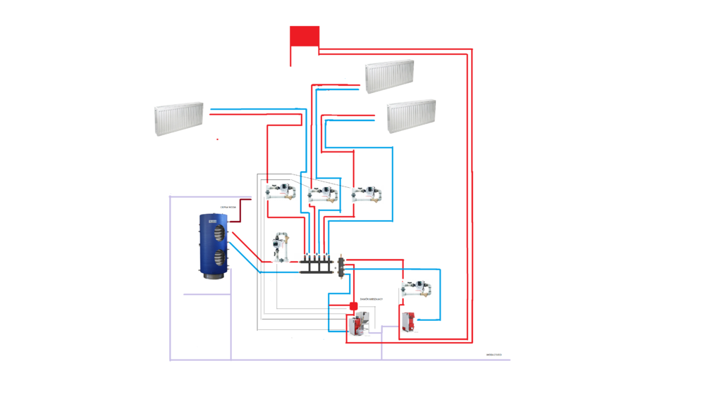

Schemat instalacji z dwoma kotłami
Witam.
Czy taki cudak może dzialać.?
Dodam, że piec po prawej w chwili obecnej działa na grawitacji oraz ma zamontowana pompę obiegową.

Plan przedstawia układ niebezpieczny i wątpliwe by działał skutecznie tak jak od niego oczekujesz.
Tak !
Jednorazowo.
Zrobi duże bum i po domku.
Należy z obu kotłów pociągnąć  osobne rury 1" do naczynia wzbiorczego i będzie bezpiecznie.

Takie dodatkowe pytanie mi się nasunęło odnośnie tych trzech obejść pompowych przy rozdzielaczu. Jeśli pompka w piecu zapasowym tym po prawej będzie chodziła a te od nowego pieca nie to obejście pompowe pozwoli przepchać wodę starej pompie. Dobrze to rozumiem?
Pozdrawiam Krzysztof.

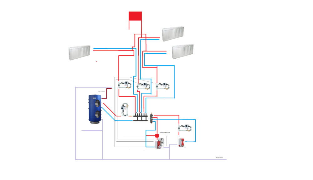

Wklejam poprawiony schemat.
Pierwszy stary, drugi z dwoma dodatkowymi przyłączeniami do zbiornika.

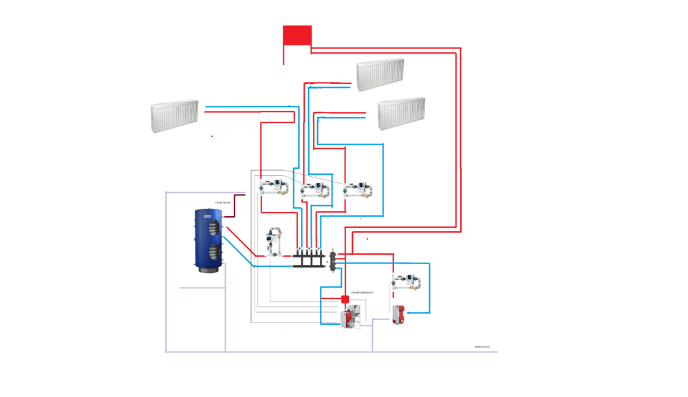

Tak się robi, tylko rura nie może robić syfonu, musi iść do góry, czyli z trójnika w górę wyprowadzasz rury do naczynia a z boku dajesz wyjścia na instalację.
Dodatkowo po co też zaw różnicowy ?
Natomiast ten lewy kocioł nie będzie podawał ciepła na sprzęgło - brak pompy za zaw mieszającym!
Edytowane przez sambor
Zawór po to aby prawy awaryjny piec mógł zasilać obiegi. Przecież przez wyłączone pompy pieca lewego nie przepcha wody - stąd obejścia pompy.
Odnośnie tych trzech pomp to nie wyciągną ciepła z kotła? Bo jeśli nie to nie ma sensu ich w ogóle montować za sprzęgłem. Wystarczy wtedy jedną przy kotle. Tylko wtedy boje się, że znów będę miał nierównomierne grzanie w domu (mojej prowizorkę budowlanej z PRL-u - taki problem kupiłem).
Po pierwsze w obiegi to mało co pójdzie, wszystko zatrzyma się na sprzęgle!
Po drugie taki zawór różnicowy może mieć większe opory niż pompa i wtedy wszystko idzie przez pompę
Po trzecie to sprzęgło tak potrzebne jak świni kamizela lub pryszcz na qtasie.
Na sprzęgło zdecydowałem się tylko dlatego, że w obecnej chwili nierówno ogrzewam pomieszczenia. Dlatego chciałem rozdzielić na trzy osobne obiegi aby wyrównać temperatury w pomieszczeniach. Dodam że termostaty nie pomagają za wiele.
Czyli obejścia pompowe do wywalenia? Dla mnie to plus bo koszta niższe. Zawsze 500zl w kieszeni więcej.
Edytowane przez Zajaszcze

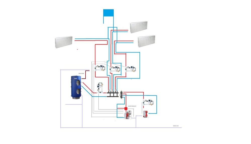

Ok - zostaw w takim razie sprzęgło - może będzie służyć za ochronę powrotu, natomiast potrzeba pompy między sprzęgłem a zaw 3-D na lewym kotle
A jakie pompy pompy byś zamontował, chodzi o wysokość podnoszenia
Obiegową do c.w.u napewno wilo star-a
Pozostałe chciałbym kupić
2x wilo pico/yonos 25/40(dwie po lewej od rozdzielacza)
1x wilo pico/yonos 25/60 (skrajnie prawa przy rozdzielaczu)
Co proponujesz na 4pompę (ta między zaworem mieszającym a sprzęgłem)
Ja kupiłbym  do CO 5 x 25/40 - 3 na piony, 2 do obsługi kotłów - w sumie będzie 6 pomp - dochodzi też CW - to tyle co w średnim bloku mieszkalnym!
Choć moim zdaniem 1 pompa na wszystkie piony powinna dać radę.

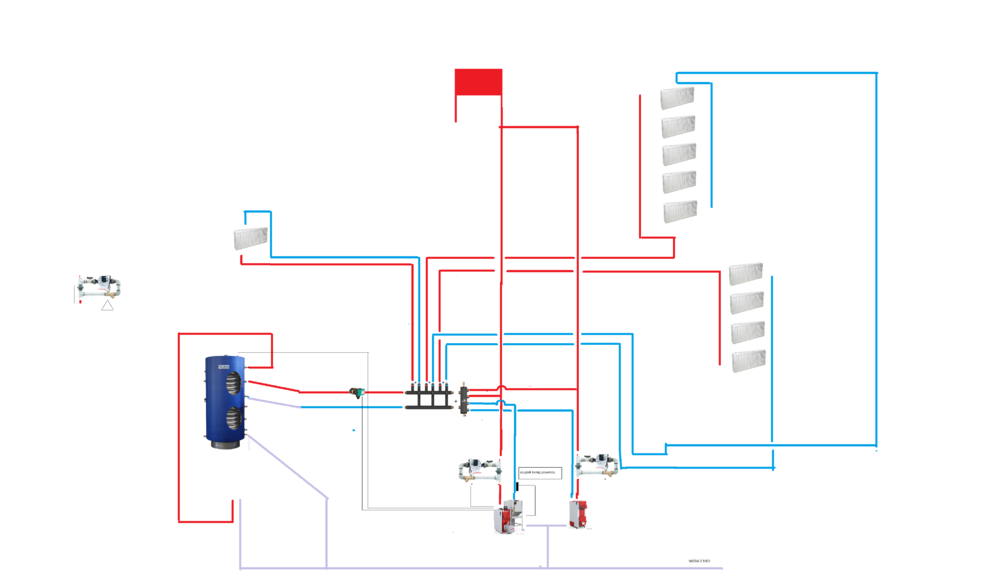

Na razie nie mam czasu usiąść przy moim profesjonalnym programie projektowym, ale napewno do wieczora coś wymaluje. Doczytałem w instrukcji, że zalecany jest zawór 4d z siłownikiem więc całe poprzednie projekty do kosza.
A poprzednie projekty robiłem sugerując się przykładem podanym w książce instrukcji.
Bzdura. Zawór 4D to jeden ze sposobów regulacji temperatury obiegu CO albo zabezpieczenia temperatury powrotu kotła. Sprzęgło jest lepszym rozwiązaniem więc nie myśl nawet gdzie tu by 4D wcisnąć. W tym układzie wystarczą 4 pompy. Po jednej do kotła aby tłoczyć do sprzęgła, jedna do CO i jedna do CWU.
Z ciekawości jak sprzęgło reguluje temperaturę tak aby na powrocie było minimum 55st.
Zabezpieczyć to zaworem termostatycznym?
Regulując przepływ pomiędzy kotłem a sprzęgłem masz wpływ na temperaturę powrotu kotła. Jak chcesz mieć pewniaka, że zawsze będzie tam np 55 stopni to zainstaluj TZM.
To jest najprostszy schemat jaki przychodzi mi do głowy.
Zachowane są ilości odbiorników ciepła w podzielonych obiegach. Na tą chwilę nie mam pojęcia gdzie mógłbym zamontować termostatyczny zawór mieszający.
Nadal źle, ponieważ pomiędzy kotłem a naczyniem otwartym masz zawory. Dodatkowo rury nie mogą się łączyć przed naczyniem tylko być podłączone do niego niezależnie. Bypassy są zbędne, przenieś pompy kotłowe na powrót. Brakuje pompy napędzającej obieg CO. Jego warto zrealizować za pośrednictwem zaworu 3D regulując w ten sposób niezależnie temperaturę grzejników od temperatury kotłów.
Kurde, złapałem się za głowę. Myślałem o czymś innym a zrobiłem coś innego. Zapomniałem kurde o podstawowej rzeczy. Odpocznę zrobię na spokojnie jeszcze raz.
 Robię ostatni schemat potem biorę przykładowy z instrukcji obsługi kotła.
