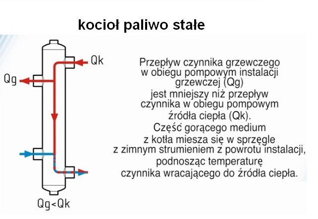

Schemat instalacji z dwoma kotłami
To może układ zamknięty?

1- to może tak
tylko odpowiednie pompy
2- albo wstawić zamiast sprzęgła wymiennik  i kocioł w układzie otwartym , a instalacja zamknięty
Odniosę się w końcu do tego co piszecie. Mam już schemat instalacji, który wiem, że będzie działał. Po co wymyślacie coś co jest nie potrzebne.
Zapytałem o to jaki wpływ będzie miało połączenie jednego odbiornika ciepła do do innego obiegu - powrotu.
Bo tak w tej chwili mam to zrobione w instalacji a posadzek nie mam zamiaru zrywać.
