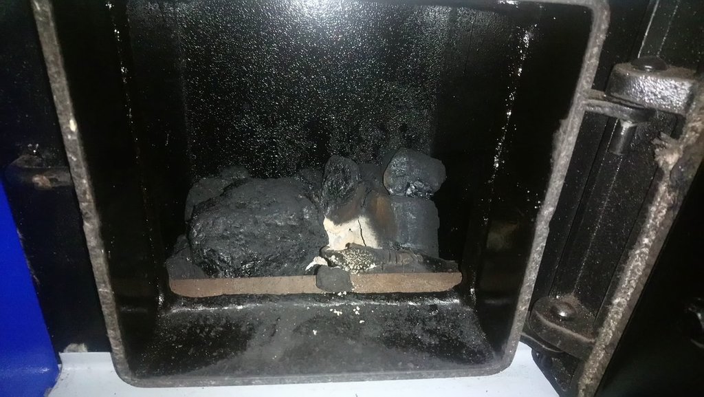

8 godzin temu, sebaele napisał:
Panowie więc tak byłem o 2 w nocy przyłożyć, zasypałem do pełna. O 6 rano grzejniki zimne a to co w piecu zobaczyłem!!! Opał się po prostu nie sunął w duł :-(.
Tu problemem jest granulacja opału. Wrzuciłeś 4 duże kawałki węgla i chcesz by się osuwały? Trzeba było je poukładać jeden na drugim to może by opadły?  Albo grubszy obsypać drobniejszymi. Do DS najlepsza jest granulacja to orzech II bo wtedy opał jest na ruszcie, a nie wisi nad nim. Samym powietrzem nie napalisz.
Na zdjęciu nie jest tylko gruby węgiel między tym jest coś mniejszego drobniejszego ale co z tego czy gruby czy drobny, potłuczony również ma problem z suwaniem się, robi się taka większa szlaka spiek który nie schodzi jedynie pchanie rozwalanie go pogrzebaczem pomaga.

Przed otwarciem drzwi zamknij klapkę miarkownika wtedy dym powinien być wessany przy otwieraniu drzwi załadowczych. Jeśli nie wciąga dymu to coś jest nie tak, sprawdź czy aby na pewno masz szyber otwarty.
Ja mam podobny węgiel tyle, że PP podaje przez zasyp więc nawet jak się zakleszczy to potrafi się spalić bez większej szkody w postaci wygaśnięcia.

I będzie dymić! Nie trzeba otwierać zasypu jak jest pełny , no chyba że się wiesza. I musisz rozwiązać wieszanie zasypu to podstawowa sprawa. Możesz otworzyć zasyp dopiero wtedy gdy na początku cały zasypany jest czarnym węglem i dym nie przechodzi do góry przez węgiel bo ma bliżej i łatwiej do palnika, albo z węgla zrobi się  żar i nie ma czarnego widocznego węgla. Wtedy np 60 70% węgla jest spalone. To logiczne że będzie dymić bo gdzie ma dym uciec jak zmieniasz ciąg poprzez otwieranie drzwiczek zasypowych.
