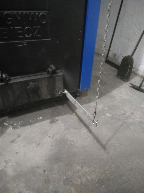

    Zmodernizowałem tę klapkę co pracuje z miarkownikiem. Przedłużenie zrobiłem z blachy aluminiowej no i reguluje i działa tak jak ma prawdopodobnie działać. Tzn nie zamyka się szybko po dołożeniu paliwa i utrzymuje, reguluje temp. Zastanawiam się dlaczego na początku grzania w tym nowym kotle działał. Czytałem też o zapowietrzeniu się miarkownika ale teraz to już nie wiem. No i lepiej spala węgiel koksowy, nie mam już tak dużo spieków nie muszę ich wyciągać.. Temp utrzymywana na kotle około 67 71 C. No ale trochę bez sensu te moje grzanie bo czekam na wymianę zaworu czterodrożnego. Z powodu tego zaworu tracę dużo energii. Odezwę się później. Na ochronie powrotu do kotła mam zawór 55C LK czy może nie za wysoka tem tego zaworu?
  7. tubak odpowiedział(a) na odpowiedź w temacie w Kotły zasypowe
    @KazioWihoraNie żartuj nawet że ta klapka jest ciężka - ona właśnie jest bardzo lekka. Ciężka to była w moim starym KWKD, spokojnie ze 2 albo i 3 razy cięższa od tej z ogniwa. No miarkownik działał 10 lat na kopciuchu i 10 dni na ogniwie. to juz nie wiem, zepsuł sie?

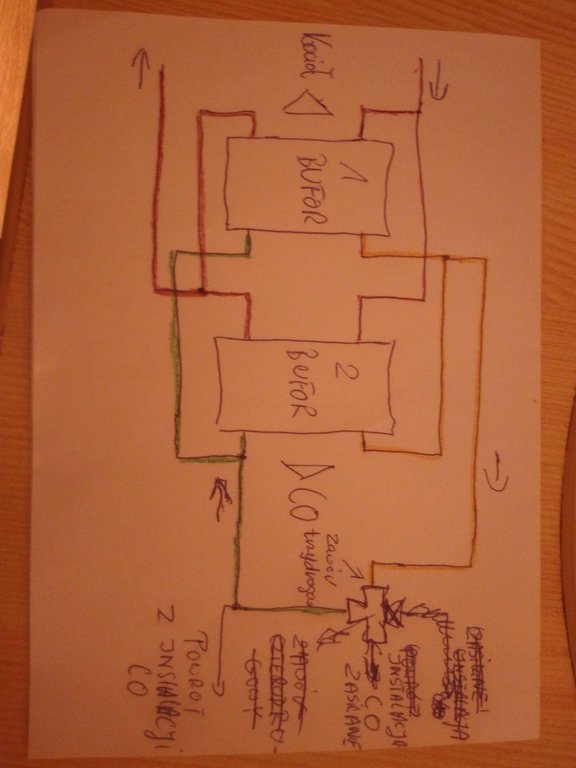

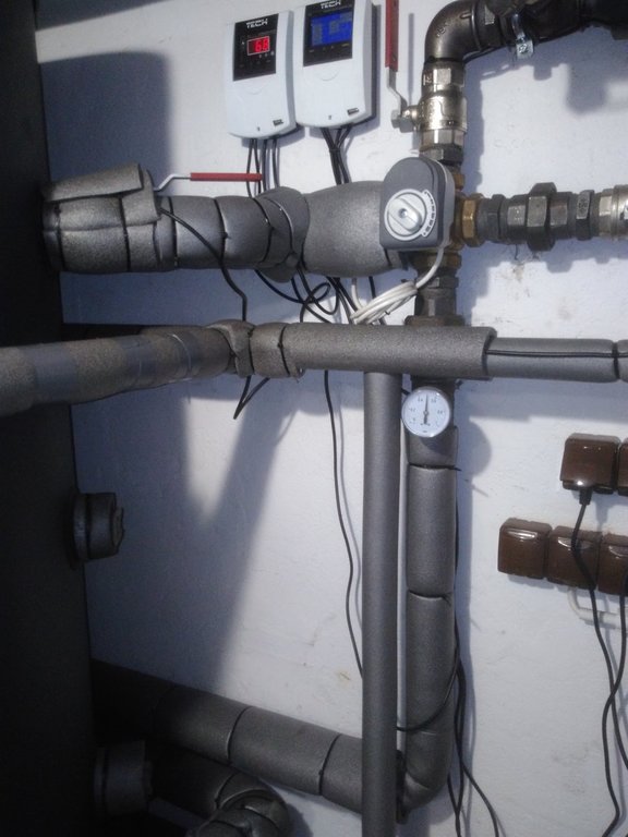

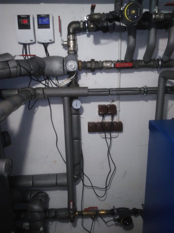

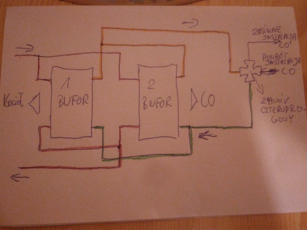

    @Ryni No to pięknie mnie załatwili instalatorzy. Będzie trudno teraz wymienić na zawór trójdrożny. Tak jak widać na zdjęciach trzeba chyba wszystko totalnie wywalić. Czy ten zawór 4D można jakoś zaślepić i zrobić z niego 3D, czy tylko wymiana? Rozumiem że połączenie powinno wyglądać tak jak teraz dorysowałem. Teraz trudno mi będzie dostać do domu tych cudo fachowców.Dzięki.
  13. tubak odpowiedział(a) na odpowiedź w temacie w Kotły zasypowe
    @Ryni Zawór czterodrogowy jest połączony tak jak na załączonym obrazku. Rozumiem że przy odłączaniu bufora powinienem zostawić otwarty obojętnie który z czterech zaworów. Poprzednio zamykałem wszystkie cztery zawory jak bufor był zimny, no i otworzyłem póżniej jak jeden bufor miał 50C by dla próby przełączyć na dwa znowu.

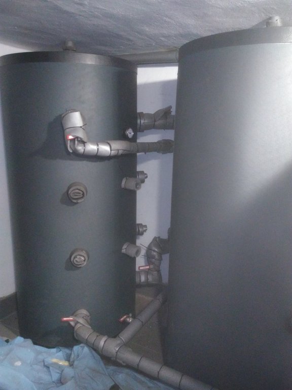

    @Ryni Na razie zostanę z tym tak jak jest, tzn bez obejścia buforów. Będę najwyżej wyłączał jeden bufor. Dzięki za poradę. Niedługo spotkam sie z instalatorem to zapytam. Mam na każdym buforze cztery zawory, bufory połączone układem tak jak na rysunku Pytanie? Gdy będę chciał odłączyć jeden bufor muszę zamykać wszystkie cztery zawory? No i drugie takie teoretyczne pytanie, czy mogę ładować bufory przy zamkniętym zaworze czterodrożnym lub w ogóle odciąć zworami odbiór bo tak też mogę zrobić? @sebaeleTubak tak 2 raz palę już bez tego rusztu wiszącego. No i jak spala sie wszystko bez problemów?

    @Ryni Audytu nie robiłem. Dom nie ocieplony 150m2. Z tego co wyliczyłem to zapotrzebowanie 130. Kocioł 18kw plus 2x500 bufory. Takie dałem bo producent zalecał 1200 , a ja staram się o dotację z miasta, jestem przed odbiorem tej instalacji i dlatego pytam o obejście. Poprzednio miałem górno dolniaka 24kw i paliłem od góry. Właściwie do utrzymania temperatury w pokojach 22 23c wystarczało mi na kotle utrzymać w nocy 40 w dzień 45 50 nawet w czasie mrozów bo paliłem ciągle (tak dusiłem go). Mogłem w razie mocnych mrozów zapalić od dołu i ciepło było zaraz ale nie ekologicznie. Teraz gdybym np nie palił ciągle nie mam możliwości podbicia temperatury na instalacji np na godzinę dwie do 55 60Ci później utrzymywania 45c czy 40c. Bufory jednak nagrzewają się po jakimś czasie np do 60 lub 70C. Myślałem o obejściu bo mogę np bufory wyłączyć na zaworze na jakiś czas jak jestem w domu. Pozdrawiam.

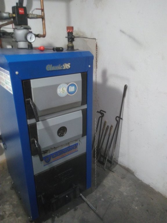

    Witam Od października posiadam kocioł DS 18 ogniwo z dwoma buforami 500 litrów. Kocioł rozpala się bez problemów, szybko. Po zasypaniu go do pełna węglem orzech kwk marcel wartośc energetycza 30 kocioł pali się od 10 do 12 godzin w zależnosci jaka temparaturę utrzymuje się, około 62 68 czy 70 75 regulacja miarkownikiem. Bufory sa w stanie naładaować sie do 60 70 c może w pieć godzin. Na instalację mam puszczone 40 c ,w insatalacji grzejnikowej jest 150 litrów a nawet 200 wody( musze to kiedys policzyć. Sadza na wymienniku się zbiera ale to chyba normalne trzeba od czasu do czasu wyczyścić, komora zasypowa cała zasmolona. Co do palnika, wkładów ceramicznych są trzy. Ten pierwszy wiszący z przodu jest narażony na uszkodzenie mechaniczne, tzn trzeba walnąć w niego pogrzebaczem to pęknie na pół. Ja tak zrobiłem bo zapomniałem ze to nie jest stary blaszany kocioł. Kupiłem nowy w sklepie ogniwo. Ogólnie jestem zadowolony. Spalam tyle samo węgla co w stary górniaku, tzn mało i w normie. Do zasypu wchodzi siedem małych łopatek węgla takich prostokątnych.Pozdrawiam.
