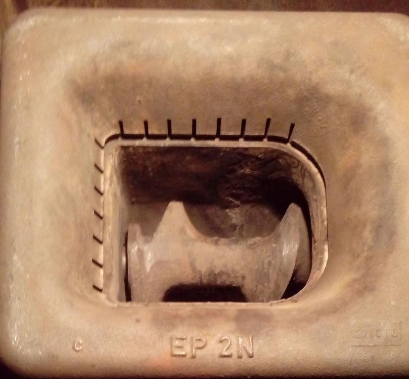

Zaczynam skłaniać się ku temu, że mam częściowo zapchany dopływ powietrza lub z którejś strony ono ucieka. Żar wypala się w jednej części paleniska (tej bliżej podajnika). Jak wygaszę całość to przepatrzę i dam znać.
Bo żar schodzi teraz nisko w palenisku, tylko w tej części. W pozostałej się nie dopala i wypiętrza. Jakby to się wyrównało, to powinno być ok.
Jak wypala się mocniej od strony zasobnika/dmuchawy to prawdopodobnie masz źle włożoną koronę palnika , od strony dmuchawy nie powinno być nacięć / otworów , powinny być po drogiej stronie , jak mi kiedyś majstry odpalili piec to tak miałem
Tu dobrze widać , wentylator powinien być z prawej strony przy takim ułożeniu korony
Jaką koronę ?
Korone palnika TO CO JEST NA ZDJĘCIU , to się zdejmuje raz do roku do  czyszczenia i montuje albo na sznur albo lepiej na uszczelniacz kominkowy , i zakładając ja trzeba patrzeć zeby od strony dmuchawy nie było nacięć , odwrotnie tez pasuje i ci montują piece przeważnie na to nie patrzą
Ja dobrze wiem co to jest korona palnika, lecz palnik burner-s z kotła ogniwo eko plus nie ma żadnej korony.
Masz zdjęcia jak to wyglada ? Bo na tych fotkach to widać tylko syf i trochę ognia , z palnika widać tylko zarys
Mam ten kocioł 8 rok to wiem czy jest korona. Wpisz w Google palnik burner-s
