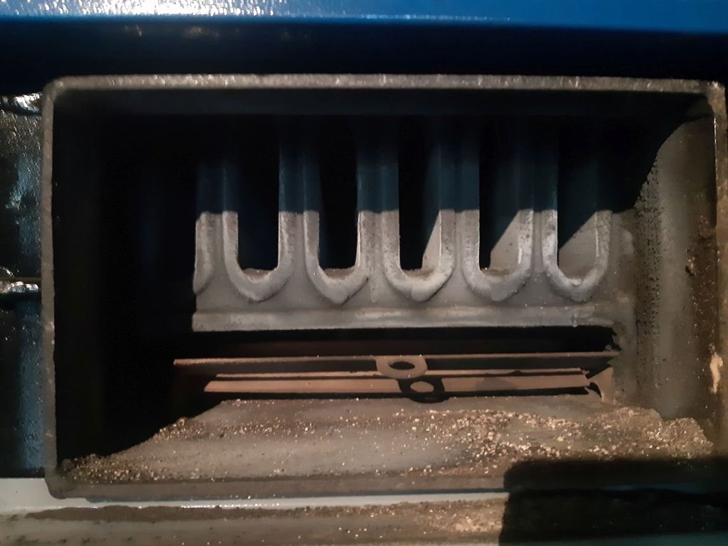

Wczoraj pierwszy raz czyściłem kocioł od czasu instalacji - jest git bo z całego wymiennika wymiotłem dosłownie garść sadzy zmieszanej z zassanymi popiołami. Co ciekawe nie zarosła też komora zasypowa, jedynie drzwiczki zasypowe obrosły futrem z jakiegoś powodu.
Z minusów - mam już pęknięcie na tej ceramicznej przegrodzie. Zaraz zamawiam drugą na zapas, z kombinowania w poprzednim kotle wiem że kształtki ceramiczne czasami trafią się pechowe i szybko pękają. Ale jak to będzie tak pękać to trzeba będzie samemu coś może odlać na wzór oryginału.
Myslałem że w mpm jest szajs z przegrodą bo pekały po 3 miesiącach ale nie po tygodniu - masakra
U mnie pękła w pod koniec poprzedniego sezonu, wiec zrobiłem z szamotu, na razie jest dobrze.
Kazio, czyściłeś kocioł tym przyrządem, który producent dodaje do kotła?
Na której z trzech płytek, powstało pęknięcie?
Pęknięcie jest na tej pierwszej widocznej od frontu. Tego specjalistycznego przyrządu jeszcze nie musiałem używać, bo jak na razie nie było za bardzo z czego czyścić. Jedyne miejsce, które zarasta mi syfem to blacha wewnętrzna drzwiczek zasypowych, futro robi się tam takie, że po jakimś czasie zaczyna samo odpadać.

3. Mozesz pokazać fotki jak wyglada wymiennik po paleniu
4.Kup sobie wreszcie ten termometr spalin bo bedzie wtedy obiektywna ocena czy ten kocioł jest bdb czy może tylko sredni wydajnościowo.

Tobie może nie potrzebna wiedza o temperaturze spalin, ale innym już tak do oceny kotła: czy warto kupić? czy nie marnuje opału? jaka jest wymiana ciepła? - zdjęcie zrobiłeś tak że nic nie widać - taki był Twój cel?
