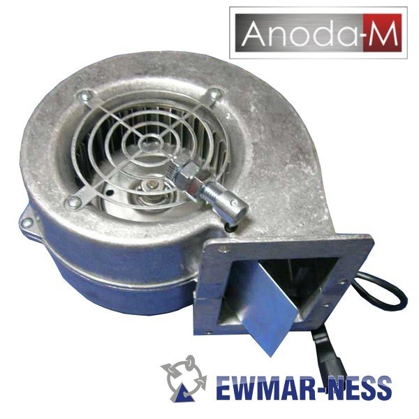

Prośba do kogoś życzliwego,
Czy mógł by ktoś sprawdzić, czy jak piec przejedzie w podtrzymanie to jak się przyłoży świeczkę do wlotu powietrza do dmuchawy to będzie "wciągać" płomień do wentylatora?
Mam problem ze zbyt wysoką temperaturą podajnika, a zaobserwowałem że w moim piecu jest ciąg przez wentylator w stanie spoczynku.
Wentylator to ewmar ness rv 12 pk .
Z góry dzięki za jakieś informacje/podpowiedzi.
Wentylator posiada ruchomą klapkę która po jego wyłączeniu odcina dopływ powietrza.
Być może u Ciebie się zablokowała lub ma niewłaściwie wyregulowaną przeciwwagę
wentylator-nadmuchowy-do-kotlow-rv-12ars
Problemem jest wysoki ciąg kominowy. Lekarstwem jest Regulator Ciągu Kominowego który będzie utrzymywać ciąg na ustawionym poziomie.
Ale ciąg się nie zmienił, a piec nie jest świeżo zainstalowany. Do jej pory nie było takiego problemu, a palę trzecią zimę.
W moim wentylatorze nie ma i nie było klapki. Jest tylko ta przesłona.

A poziom żaru w palniku? Jak tutaj wygląda ?
Jest go bardzo dużo.

U mnie płomień się odchyla, lecz go nie wciąga do dmuchawy.
U mnie też. Odchyla się ale nie wciąga.
