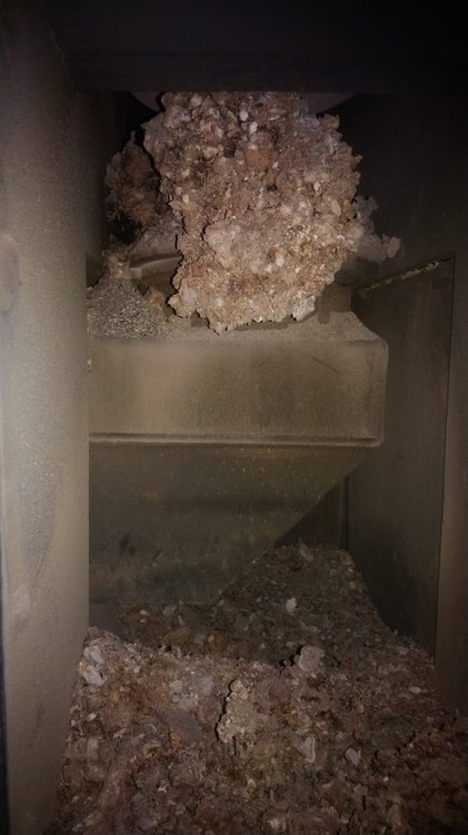

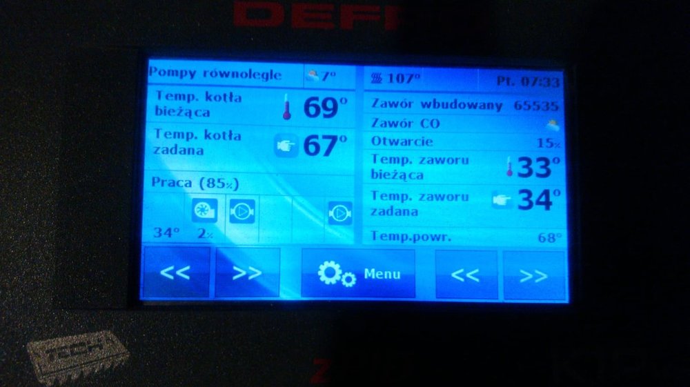

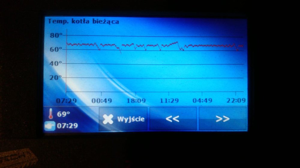

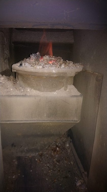

Koledzy jest regres! Zostały mi 4 worki tego węgla i na tą chwilę kończę z nim współpracę. Za radą między innymi kolegi fotopasjajelcz (choć wszystkim z forum i z wiadomości prywatnych dziękuję za pomoc) pojechałem do teścia i "bezkontaktowo" pożyczyłem 5 worków groszku. Groszek niestety niewiadomego pochodzenia ale mega mocny, spieków absolutny brak. Teraz mam inny problem mianowicie lekkie kopcenie. Jeżeli zwiększe powietrze to przebija zadaną i wchodzi w nadzór co znów powoduje kopcenie. Na poprzednim groszku(retopal) zasyp 125 kg starczał na maksymalnie 6.5 do 7 dni w bardzo sprzyjających warunkach. Teraz po jednym dniu testów komputerek pokazuje że zasyp wystarczy mi na 10 dni. Musiałem zwiększyć maksymalną przerwę podawania do 100 sekund w serwisowym bo przesypywało. I teraz najważniejsze-za każdym razem gdy włączam widok ekranu fabrycznego(nie wiem czy to jest ciągle) to parametr podawania i przerwy wynosi 10 do 1000, czyli podawanie sekunda przerwa 100 sekund i kocioł ciągle przebija temperaturę a kopczyk się nie zapada. Narazie zmniejszyłem moc kotła do 70% i obserwuję. Acha i nadal pracuję w PID bo chcę to rozpracować, jeżeli nie dam rady to przejdę na dwustan

Edaras1 czy twoje dzieci były może ostatnio w okolicy kotła. Nie bawiły się może pokrętłem od klapki na dolnych drzwiach od popielnika(jeżeli taką masz, nie wiem który rocznik kotła) to sprawdź czy ta klapka szczelnie przylega do kołnierza bo może masz "lewe powietrze" a wtedy twoje wysiłki i węgiel na nic. Napisałeś że wszystko było dobrze 3 sezony.

Mpm-bg testowałem bardzo podobne ustawienia tylko z włączonym halotronem, ale biorąc pod uwagę parametr max 27 jest on podobny przy włączonym halotonie do max 310.Było bardzo dużo wichury bo zpowodu małej dawki chciał nadgonić powietrzem płomień prawie biały, spalał szybko węgiel i wychładzał kocioł.

Przepływomierz nawet gdy pokazuje 1%to się kręci może wolniutko ale jednak. Podawanie 3na45 sekund i tak jest zauważalne tylko i wyłącznie przy dogrzewaniu boilera z tym że tak naprawdę to nigdy mi chyba nie podał 3 sekund przeważnie jest to od 1 do 2,6. Te dane zaobserwowałem na "ekranie producenta ". Obroty turbinke zadane i rzeczywiste też się przeważnie pokrywają czyli żadnych przekłamań nie ma. W większości czasu podawanie do przerwy to 1.4s na 78,5s.

Ratujcie bo już nie mam pomysłów. Defro komfort eko 12 kw w pid Podawanie 1-3 Przerwa 45-94 Wentylator roboczy 15-25 Obroty wentylatora 80-310 Moc 85% Korekta dolna powietrza(- 3) Korekta górna powietrza(-6) Groszek retopal z 2016 roku Zmniejszyłem korekty i jeszcze nie ma efektu. Gdybym nie rozbił tego raz dziennie to chyba pozrywało by spawy w kotle :-)

Czy wy też jeszcze palicie w swoich podajnikowcach? . Na zewnątrz temperatura 15 stopni, kocioł w PID w sumie ogrzewa tylko komin i czasami boiler a w większości czasu "głupieje". Zawór 4d na 14% bo już niżej nie może(tak ustawiony) , temperatura za zaworem zadana 33 (pogodówka) w domu na dole grzejniki bez termostatów temperatura w salonie i kuchni 22-23 a na górze z termostatami ustawionym na 2.5 kaloryfery praktycznie zimne a temperatura też 23. Kiedy kończycie sezon grzewczy bo ja już bym zakończył gdyby nie protesty mojej piękniejsze ciepłolubnej połowy.
Defro komfort eko rura podajnika ze spadkiem 1.5 cm czy to bardzo źle?
Koledzy, czy jeśli kocioł jest w pionie-poziomie ale rura podajnika i sam zasobnik są nie w poziomie-pionie to mogą być z tego powodu jakieś problemy? Rura od reduktor do kotła ma różnicę w poziomie około 12-15 milimetrów spadku w kierunku kotła. Nie wiem czy to można jakoś wyregulować? Nie mogę stwierdzić osobiście czy coś jest nie tak bo zacznę palić dopiero w tym sezonie(niestety tak wyszło) , do tej pory tylko dwie godziny testu po montażu a tak to palenie pozostałościami po budowie na ruszcie awaryjnym. Mam wrażenie że korona palnika też jest lekko nie w poziomie.
