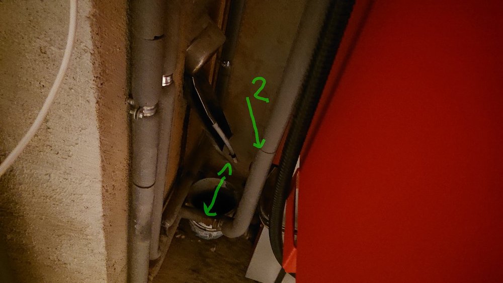

Tak wygląda sytuacja u mnie
1 powrót CWU
2 powrót z 4d
W tej sytuacji gdzie powinienem wpiąć pompę kotłową. Zwróćcie uwagę że nie mogę w prosty sposób wpiąć się między powrót z 4d a kocioł bo jest tam za mało miejsca, czy niestety musiałbym to zrobić. Dzięki za odpowiedzi
