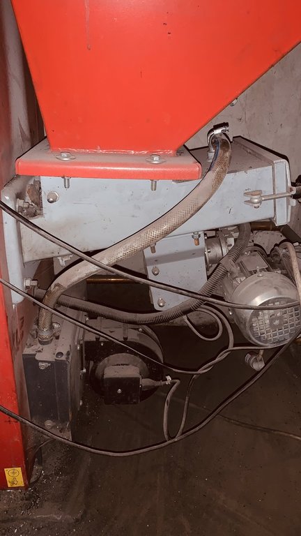

  1. czy ten wąż prowadzacy z wentylatora do podajnika moze byc przyczyna dostawania sie za duzej ilosci powietrza i przez to cofa sie palnisko do zasypu ?
  2. Jak w temacie, od kilku lat ma problem z przegrzewaniem sie podajnika w piecu Defro, model AKM Lux z podajnikiem tłokowym. Przegrzewanie jest na tyle nie znośne, ze jak zbliza sie sezon grzewczy to az mnie telepie !! nie mam juz cierpliwosci chodzic kilka razy dziennie do kotłowni sprawdzac czy podajnik jest goracy czy nie. czesto zdarzało sie ze wieczorem podajnik zimny, a rano zasypany i alarm piszczy. Doczytalem ze moze byc nieszczelnosc kotła, łapie gdzies powietrze i to powoduje cofanie sie zaru do zasobnika. Czy ktos przerabial taka usterke i moze podzielic sie wygraną w tym temacie ? Ustawienia jakie mam na chwile obecną, ( i tak od kilku lat) to: w trybie podtrzymania podawanie co 19 minut. wentylator moc 45 praca wentylatora w podtrzymaniu : przerwa 2 minuty praca 10 sekund podawanie w trybie pracy 2:30 .
