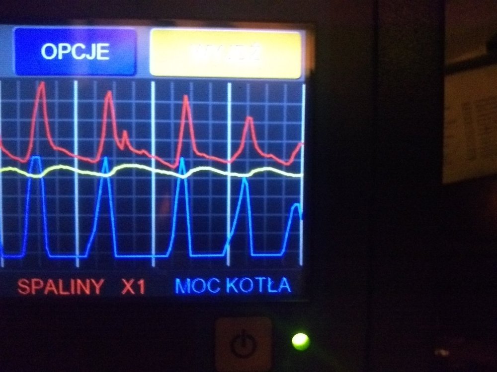

Kijasr od tego zaczął się ten temat moc kotła a moc palnika . Chcę właśnie wpisać prawidlowe dobre dane by później nie grzebać z kalorycznością czy czasem podawania hihi . Nie mam ochrony powrotu na dodatkowej pompie czy też rozbudowanej instalacji .i raczej tego nie będę miał bo będzie u mnie kiedyś miejskie podłączone już się kamienica załapała  . Stąd te wachania na wykresie tak myślę . Bercus dobry dwustan nie jest zły jak się cały czas pali bez kopcenia .

Cos sugeruje taki wykres o može nie dobrym ustaweniu powietrza.

Na bank ma źle dobrane to widać po wykresie

Powietrze do węgla i dlatego też zostaje ci dużo żaru. Teraz masz taki dwu stan i przebija ci temperaturę a ma być blisko zadanej.
 Próbowałem utrzymać blisko zadanej to przebijał o 8 stopni . Teraz jest koło 2.5 to już lepiej . Mozliwe że teraz trzeba po prostu podnieść minimalna moc .
W dolnej mocy dalbym mniej wiatru.Wyglada na wiatrno w kotle kol dokola žaru,i niž dziurki puste zasype nowy wegiel,juž moc bije.

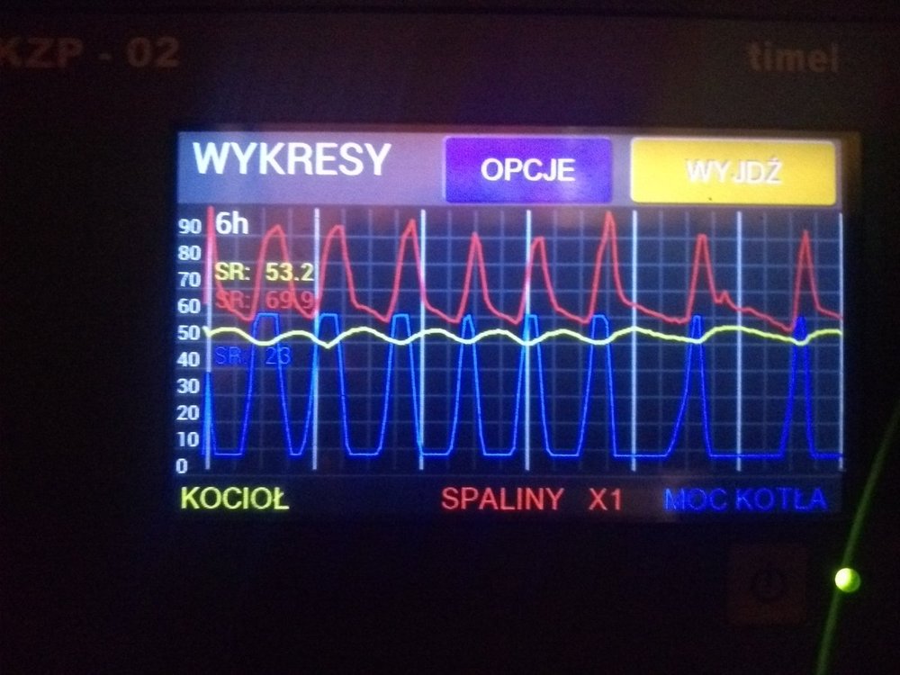

W dolnej mocy jest już 6% wiatru .idzie trzecia godzina pracy . Spaliny niskie bo był czyszczony .

Bercus dobrze radzi - na małej mocy za dużo powietrza.
Ten sterownik ma bardzo fajną rzecz - pozwala na korektę powietrza w pośrednich stanach mocy . Wykorzystaj to . Obserwuj jak się pali w poszczególnych zakresach mocy i koryguj powietrze w tych stanach.
Jaką masz dynamikę ?  Możliwe że za dużą i stąd za duże wahania.

Tu jest jeszcze wersja bez dynamiki .mogło by być pomocne ?
Spaliny niske ok,ale spadaja nadal w tej malej mocy,nie granica gdzie sie zatrzymuja do tej mocy.
Wersja bez dynamiki odpowiada ustawieniu 4 w wersji z dynamika czyli " takiej średniej " dynamice .
W Twoim przypadku myślę że narazie nie ma potrzeby zmiany softu.
