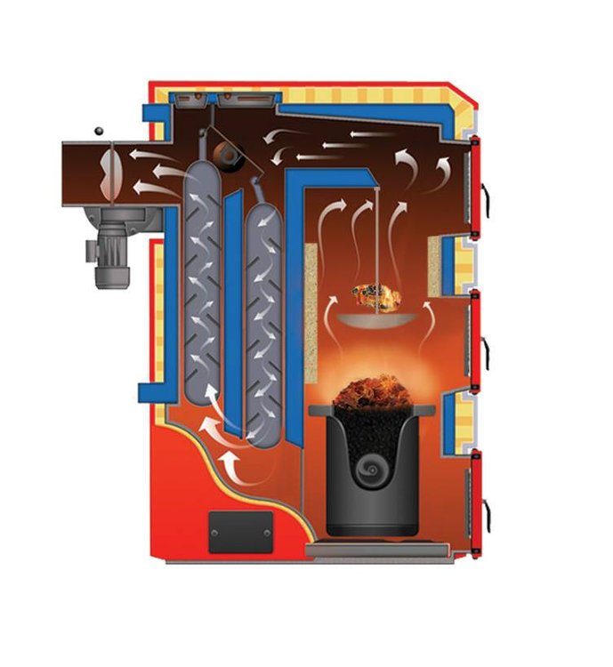

Jesli to 1 z kotlow ktory chciales kupic to mam drobne pytanie jak dziala ten mechanizm czyszczacy i czy da sie to naprawic, i co wlasciwie tam jest elementem czyszczacym
Nie bedziesz w nim umial wyczyscic dokladnie tylnej dolnej komory
Ja mam pionowy 3 ciagowy wymiennik idzie przy czyszczeniu sie za...., i przy mocnym weglu i niskiej mocy zarasta sadza na calego
