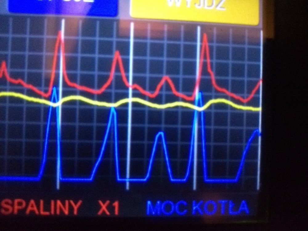

  • Najlepiej , jeżeli palnik jest dobrany mocowo do wymiennika - wtedy pracuje w okolicach mocy nominalnej z optymalną sprawnością .Nie zawsze się to udaje .Z dwojga złego lepiej jak jest zestaw mniejszy
Tak
WPA startuje od 2%. A jak to mówi kolega krisge to możesz jeszcze regulować przesłoną to zakres ci się powiększy
Wysłane z mojego Redmi Note 6 Pro przy użyciu Tapatalka
Chwilowo zostawiam z racji zbilzajacej się nocy . Ustawienia będą takie dmuchawa 4 moc na 22 . Niech to pochodzi a rano się zobaczy . Widzę że trzeba będzie od tego zaczynać by później wklepac kalorycznośc  oraz ilość z przesypu . Może mi to wygląda fajnie a dla Was kiepsko ale podoba mi się ta gorka .nie przebił a to już coś .
Edytowane przez FAFAŁ
To juž nie himalaya,dobra droga.
A widzisz hihi coś to zrobiło . Musiał się ustabilizować . Sam w szoku jestem .
Ja na twoim miejscu bym ustawić moc tyle ile ma kocioł. Zablokował go na mocy minimalnej i ustawiał powietrze gdy to będzie ogarnięte to góra. Warunek że przesyp prawidłowy wpisany i kaloryczność też.
Bo po obnižaniu powietrza w malej mocy sa wszytko nie wypalilo i palnik lepiej zareagowal na wzrast mocy,sterownik znalazl odpowiedny wzrast temp. spalin i nie zwiekszyc moc tak szybko.I kociol szybczej dogrzany na mniejszej mocy.Odpowiedne powietrze to podstawa osczednoszci w pid zie.
Edytowane przez bercus
To było podczas mojej nieobecności i przed zmianą powietrza . No nie bał się i sobie pracował . Bo planuje z nim nagrać film . Czerwony brzeszczot 2. Taki zarcik .
Može wiecej pozostalo na palniku,bo 4 szybke himalaye poprzedtym i krotke pauzy...
Kurcze chciałbym powiedzieć że chyba tak . Tylko wcześniej tak nie było . Himalaje to ja miałem często .
I jak u ciebie ? Poprawiło się coś
Himalaje się pokazały po zejściu z mocą . Ale nie takie wielkie . Ogólnie rano było dobrze na palniku.
No to zdejmij mu jeszcze powietrze z mocy minimalnej
