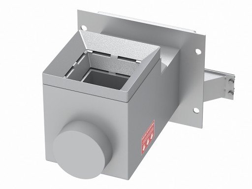

Witam mam pytanie odnośnie palnika RK-O montował już go ktoś ? Mam wulkana i już mam go dość i przymierzam się do zakupu RK-O STALKOT. Koszt 800 zł i chciałbym się dowiedzieć czy to nie będą pieniądze wyrzucone w błoto.
To takie okrągłe palenisko jak w klasycznych fajkach, tyle,że na samej górze z koła wysypuje się na kwadrat
Jak miałeś dziwny, szeroki kwadratowy palnik, to będzie dużo lepiej przy spalaniu ekogroszków, do których jest dedykowany ten R-KO
Mam tego eko-pal`a z kwadratowym paleniskiem i podłużnymi "otworami" napowietrzającymi.
Złego słowa nie powiem, choć faktycznie potrafi się trochę spiekać, ale jest ok. Ślimak z przeciwzwojem.
Pracuje w dwustanie.
5s podawania
95s przerwy.

@o6483256 Z usatawien palnika to widze, ze masz silnie spiakajacy wegiel.
Czy ja wiem. Niby kolumbijski.
Ustawiłem tak, bo jest optymalnie lekki kopczyk, ewentualne spieki wylatują bez problemu przez koronę. Jest na oko mocno kaloryczny. Spieki dają się pokruszyć w palcach.
Edytowane przez o6483256
Przy takiej przerwie to wskazuje na spiekajacy. Taki wegiel musi polezec na palenisku. Gdybys ustawil przerwe na 50 i podniosl nadmuch odpowiednio z paleniska wylazilaby ci tzw. kolba kukurudzy. Takie wegle sa naprawde mocno kaloryczne. I pala sie z malym plomieniem. Niewprawny palacz moze sobie z czyms takim nie poradzic. Tylko dwustan. Bo PID tez tego nie ogarnie.
Kaloryczność to ma faktycznie na oko sporą. Pali się niewielkim płomieniem zgadza się ! Nadmuch malutki. Ja bardzo lubię takie groszki (palę tylko takimi), nie lubię wynalazków o niskiej kaloryczności w stylu wychwalanego kiedyś sibugol`a bo palą się jak papier. Tu już lepszy (bo tańszy) czeski młody węgiel.

36kg na godzinę
Godzinę temu, Pawel0377 napisał:
Mierzył może ktoś z was potencjał podajnika ekopal?
Jaka moc palnika?
36 kg/h to chyba 38 - 50 kW. To już potwór.
12 - 25 kW  na standardowej przekładni ma ok. 18 kg/h . Piszę około ,  bo zależy to od rodzaju  paliwa i jego stanu w zbiorniku.
Mi z przesypu wyszło 16.8. teraz czekam aż się wypali zasobnik i przelicze ze wzoru. A pytam się z ciekawosci
Stalkot taki palnik dał do pieca12 przekładnia 2 razy
Nie bardzo zrozumiałem .
12 kW i przesyp 36 kg/h ?
Tak było 0.6kg na minutę teraz założyłem sv200
Sprawdż jeszcze raz przesyp , bo tu coś "nie gra ".
Co nie gra mój motoreduktor ma 2 obroty na minutę a nie 1 obrót proste
Tak duży potencjał podajnika , która to wartość jest wartością "końcową"  , do tak małego kotła to nie najlepszy wybór , powiedziałbym nawet - niedobry.
Ale skoro dla Ciebie jest to "proste" to niech tak zostanie.
W końcu to nie mój kocioł .
