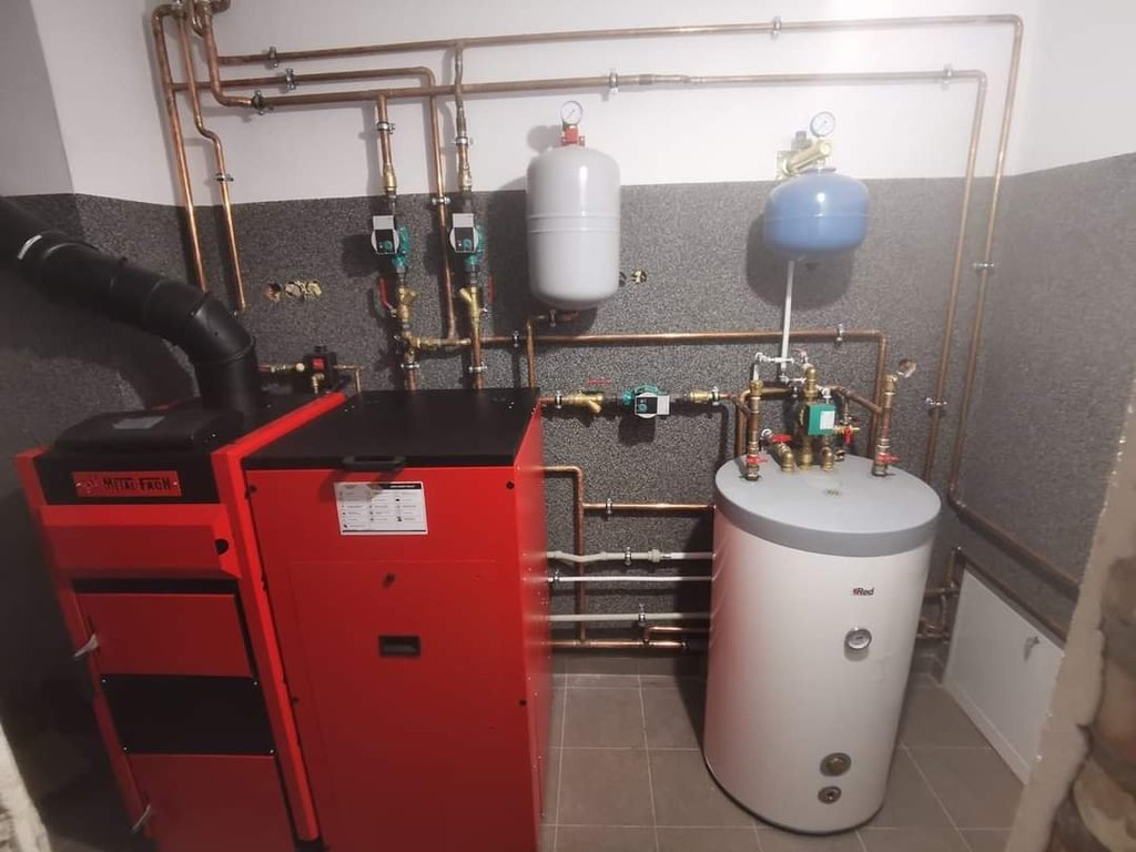

  1. Temperatura na kotle 70, na powrocie 28 aktualnie. Raczej zdjęć za kotłem nie dam rady zrobić niestety
  2. Temperatura powrotu to max 30°C większej nie zaobserwowałem.
  3. Dołączył do społeczności: zmlowy6
  4. Witam serdecznie. Mam problem z moim piecem metal fach smart pellet 20 kw. Problem jest taki że moim zdaniem piec zbyt szybko się wychladza, gdy temperatura dobije do zadanej piec pochodzić max 30min i od nowa się rozpala także dobowe spalanie pelletu w graniach 30-35kg. Dom 190m2, salon otwarty antresol. Praktycznie wszędzie podłogówka i w każdym miejscu gdzie jest są termostaty pokojowe, nie wiem czy źle rozumiem ich działanie ale wydaje mi się że jeśli temperatura w danym pokoju jest osiągnięta to powinno mieć to inne działanie niż takie jakie ma mój piec, jeżeli coś jest nie jasne to spróbuję wyjaśnić to w miarę inny sposób. Pozdrawiam
