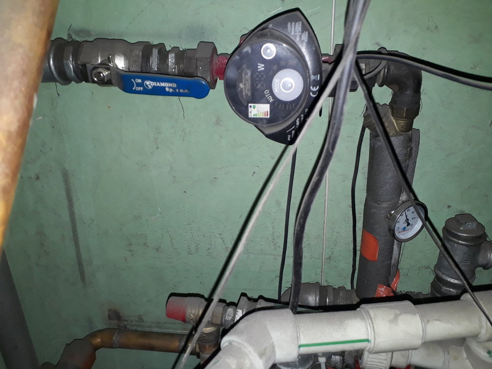

@katazipen
Kilka osób Ci już napisało. Dołóż pompę na powrocie.

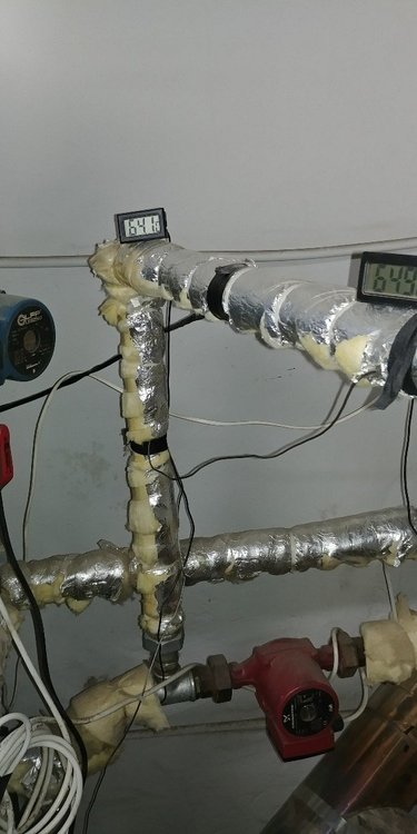

Dołożenie pompy na powrocie nic mi nie da , mówiłem wam to kilkukrotnie , jeśli 4D będę miał do sterowania temp. na grzejnikach pompa na powrocie nic nie da tylko szybciej wychłodzi powrót, prosto to zweryfikować POMPĘ CO dam na maxa i praktycznie będzie to samo , teraz pompa CO chodzi na 10 Wattach  , zapodaję ją na maxa  wtedy woda zacznie krążyć szybciej i powrót chłodniejszy ...
A jeśli się mylę to powiedzcie mi w jaki sposób pompa na powrocie zassie z zasilania wodę żeby podmieszać i podnieść temperaturę ?
Kolega zapozna się z pojęciem oporu hydraulicznego. Pompa "zassie" wodę z miejsca gdzie ten opór będzie mniejszy. Teraz się kolega zastanowi czy mniejszy będzie na rurkach 18 czy jakie tam są rozprowadzone w całym domu, czy na paru metrach grubszej rury wychodzącej z kotła.
Kolego , nie ważne czy to będzie rurka fi 18 czy 5/4 cala zassie z łatwiejszego miejsca ale i tak to będzie powrót bo zawór 4D jest otwarty w małym stopniu na grzejniki i praktycznie nie mam możliwości zassania z zasilania ...... albo ja już nic nie rozumiem ..... Widziałeś mój schemat????

@Trener40 : bo powiem bo powiem ci szczerze że w żaden sposób do mnie nie przemawia ta pompa albo moja Logika jest za ciężka albo ja tego nie rozumiem Nie rozumiem tego w jaki sposób pompa na powrocie cieplejszą wodę wiadomość zasilanie którędy jeżeli dla niej zasilanie jest odcięte praktycznie na maksa i to jest dla mnie niezrozumiałe dzisiaj żona miała oddać zawór ten zawór jest jednocalowy chyba zostawię ten zawór to znaczy wymienię go na 6 /4 cala i zobaczymy .

Nie wymieniaj zaworu, tylko montuj pompę kotłową,która ogarnie Ci Twoje niezrozumiałe przepływy :)

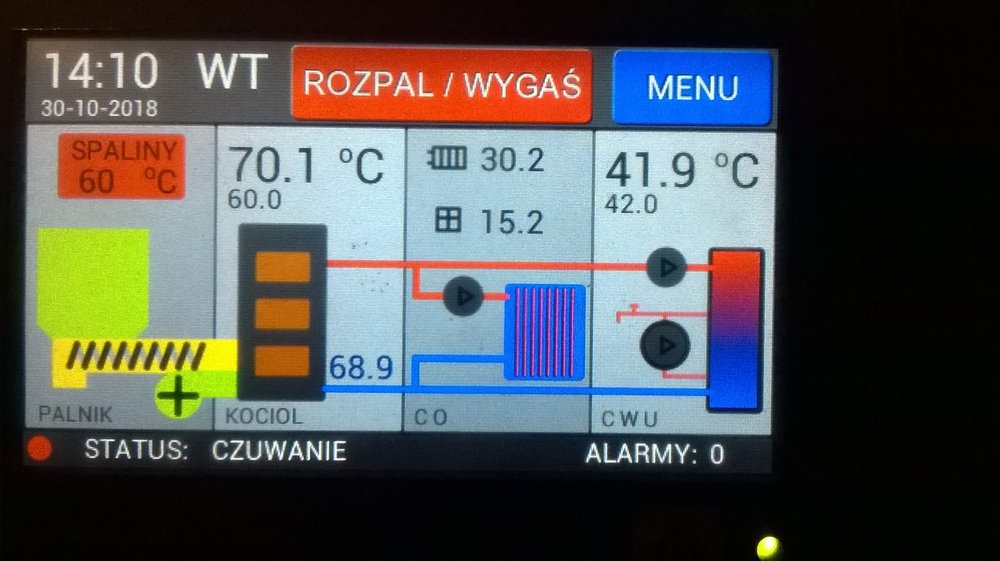

Zobrazuje Ci trochę na moim przykładzie jak dziala pompa CO zamontowana na powrocie. Zawór 4d otwarty na 6.
Po prawo temp zasilania, po lewo powrotu. Może trochę zakumasz, że to działa.
U mnie kocioł pracuje w automacie, ale to nieważne, ważne żebyś zobaczył jak wygląda temp powrotu.
Edytowane przez Trener40
Bez pompy kotłowej nie wiem dokładnie jaką miałbym temperaturę powrotu,skoro na instalację puszczam teraz 38 stopni a na zdjęciu które zamieszczam 30 stopni.WP_20181030_14_10_49_Pro.thumb.jpg.da03f689d272fb188d878d40f974680e.jpg

tak.Dlaczego pompa kotłowa na powrocie za 4d miałaby wychłodzić powrót?Chyba nie za bardzo znasz zasadę jego działania.Zawór 3d może pracować tylko w dwóch konfiguracjach:ochrona powrotu albo regulacja na grzejniki a 4d łączy te dwie funkcje razem.przy odpowiednich ustawieniach i temp. kotła będzie działać i regulacja i ochrona.Wyobraź sobie sytuację:zawór 4d otwarty na 50% czyli połowa wody z kotła o temp.np. 60* miesza się z wodą powrotną z instalacji i pędzi z powrotem w instalację,natomiast druga połowa tej z kotła miesza się z też z powrotną i leci do kotła.Tylko grawitacyjnie jest to trudne do osiągnięcia,choć nie którzy piszą że możliwe przy dużych przekrojach rur i mieszacza
Za chwilę podeślę Ci coś i zobaczysz ...
Edytowane przez katazipen
Piszesz wcześniej że zawór jest otwarty w małym stopniu na grzejniki,ty bardziej będzie wyższa temp. powrotu

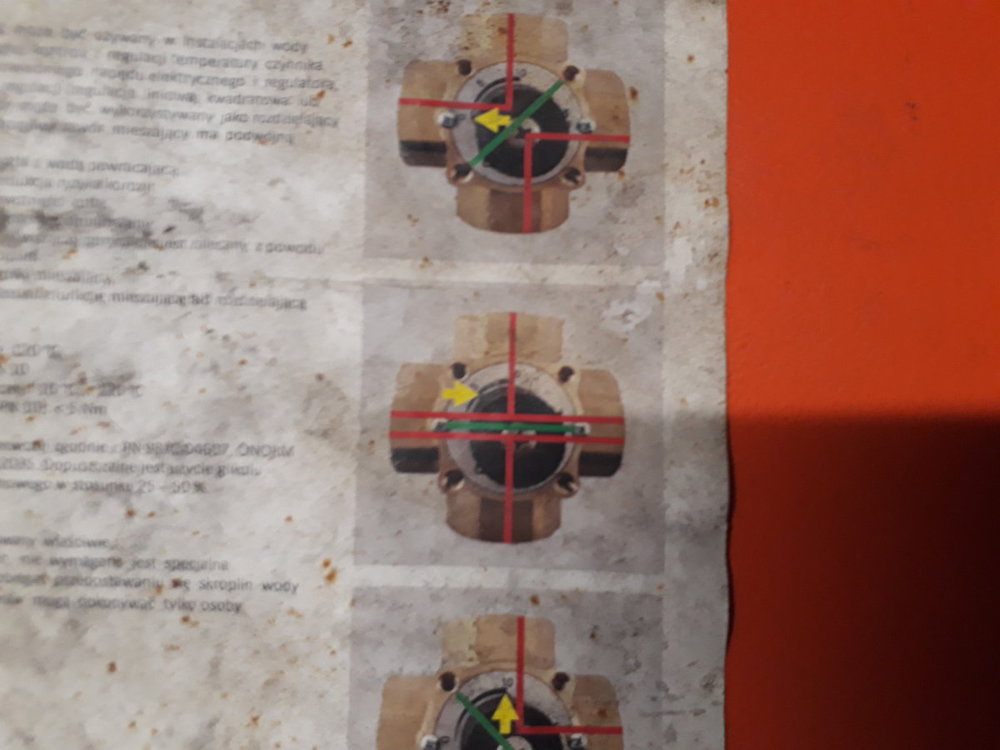

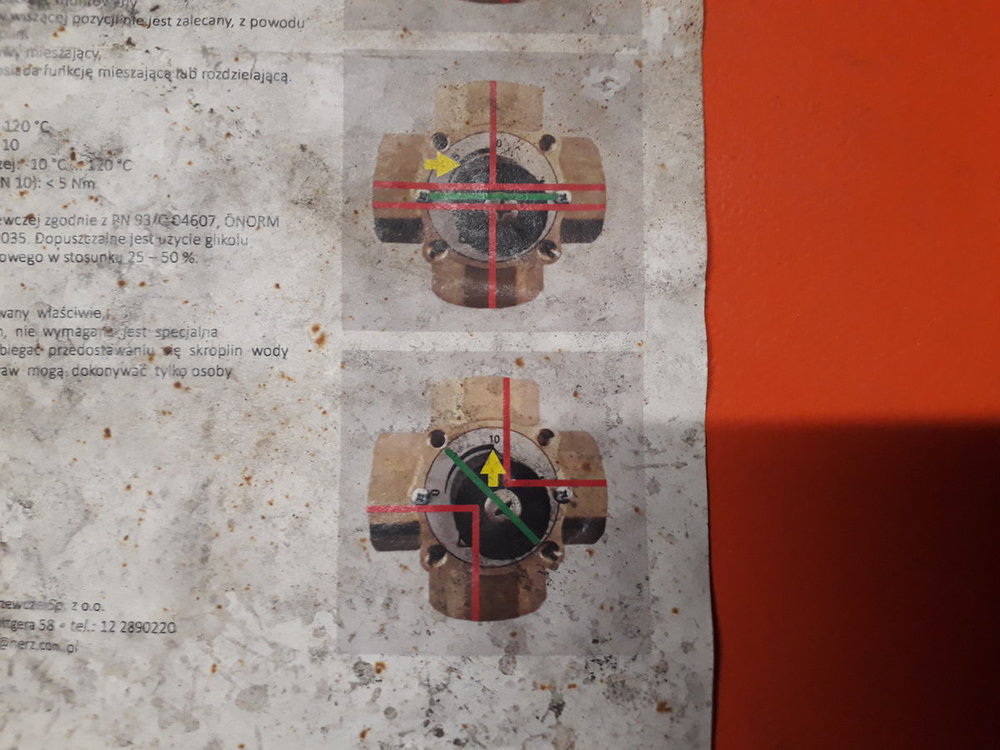

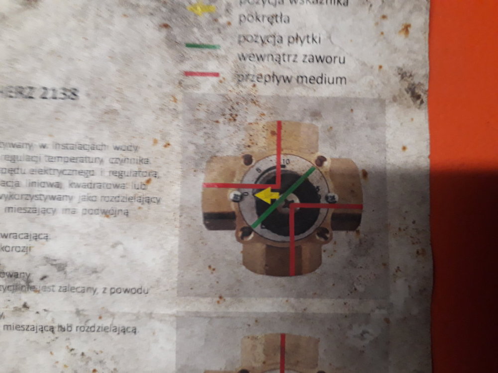

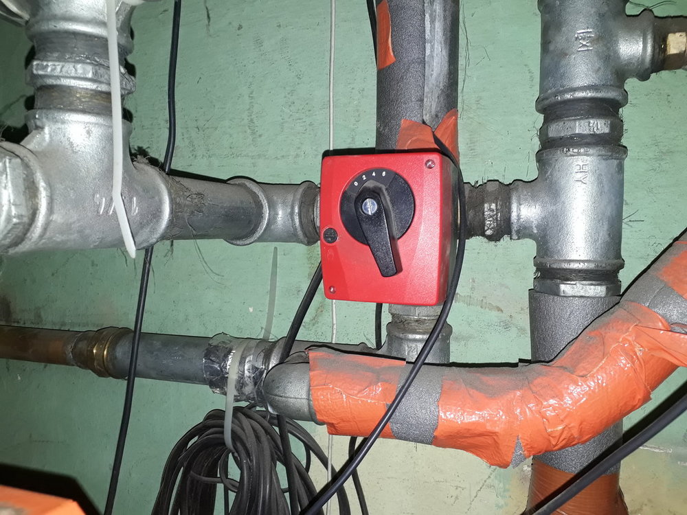

Zobacz ostatni jpg , i wytłumacz mi jak to pójdzie ? Tak mam to zamontowane . Zawór jest praktycznie cały czas 100-70% otwarcia czyli od 0-3 . W/g mnie nie załapuje powrotu .Twoja teoria ma sens przy otwarciu 50% ale , poszedłem do kotła przesterowałem zawór na 50% , pompka na maxa  , i co zasilanie grzejników 47 stopni a powrót zaledwie 42 .

Katazipen ty chyba nie w tym miejscu myślisz o pompie co potrzeba.ty chcesz ją zamontować całkowicie na powrocie do kotła z instalacji. A my chcemy i tam powinna być zamontowana pompa na odcinku pomiędzy zaworem 4d a kotłem.

Sprawdź czy dobrze opisałem przyłącza,na POWRÓT DO KOTŁA ma być pompa
Edytowane przez konopka
Bardzo proszę , Zasilanie na kotle: 60
Zasilanie na grzejnikach 50
Powrót z grzejników termometr pokazuje 39
Powrót do kotła 41
  1. @lechumb
50 na grzejniki masz tam jakieś głowice termostatyczne bo przy takiej temperaturze na grzejniki to masz saunę w domu. I nawet jeśli na zaworze zostanie te naście procent otwarcia i tak pompa kotłowa da radę ocieplić powrót. I zrozum to człowieku, chciałeś rady więc ludzie którzy mają u siebie pompę kotłową i ja również takową posiadam, podaliśmy tobie najtańszy możliwy sposób poprawy temperatury powrotu który działa a ty zrobisz z tym co tylko będziesz chciał.
