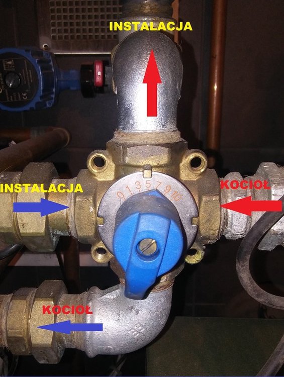

Miałem kilka lat dn32 teplomix ale przestał prawidłowo działać.Napisz czy prawidłowo oznaczyłem przyłącza
Sorki nie zauważyłem opisu , trochę mi się spieszy na rusztowanie iść docieplenie kończyć :-) . Tak dobrze oznaczyłeś .
Jeżeli dobrze to musisz mieć zamontowany wg. tego foto.Tzn.sam zawór ok tylko zwierciadło zaworu.widzę że termometr masz na powrocie z instalacji,a masz drugi przy kotle?
Tak naprawdę to mam 4 termometr 1 na wyjściu za zaworem przed pompą na zasilaniu grzejników 1 na powrocie następny ale już elektroniczne ze sterownika na kotle 1 L drugi bimetal na kotle a na powrocie Mam temperaturę temperaturę pokazywano przez sterownik plum

Patrzę na montaż tego 4D i mojego....u mnie działa bez problemu, ale czy kolega ma poprawnie zamontowany? chodzi mi o kierunki przepływu?
 Przepraszam nie bardzo się znam ale......
20181219_075454.thumb.jpg.03998c5d7010751a1b0abac1c54a3fd9.jpg.9f882ed55e850ed808faeeed78ed5c12.jpg.4ed1883045725e54fc15901cd17bc2e0.jpg20181202_114717.thumb.jpg.2956096a0debbabd4869edbd3e984309.jpg
Pozdrawiam YARO
i u ciebie i kolegi jest prawidłowo,wejścia z kotła i powrotu z instalacji można zamieniać w zależności od potrzeby,trzeba tylko przestawić zwierciadło zaworu o 90*

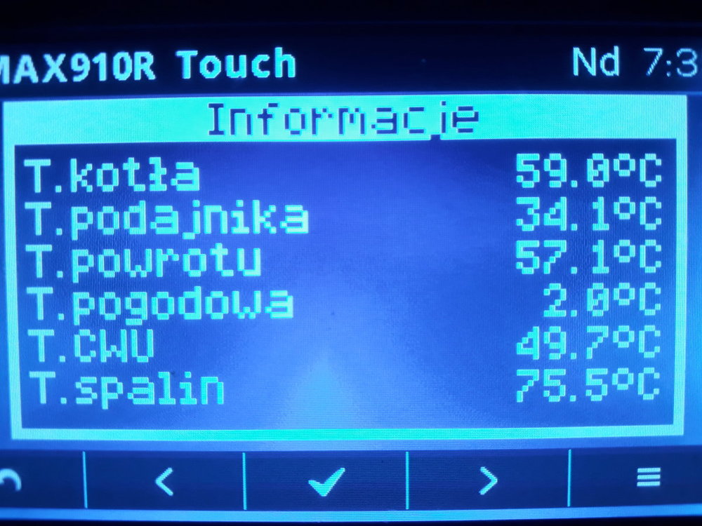

  1. @lechumb
u mnie na 4drogowym jest tak
c.o. zadane 65
temp. na instalację 38
temp. powrotu 49
i działa tak z pompą na powrocie
jak bd miał kaprys to włączam cwu i powrót podnosi się do 55-57
po drugie...masz od cholery ocynku na instalacji...może warto przy przeróbce wymienić na czarne kształtki
U mnie też na 4d,65 na kotle.na instalację pogodówka puszcza +/-45,powrót ok. 58-60,oczywiście z pompą kotłową

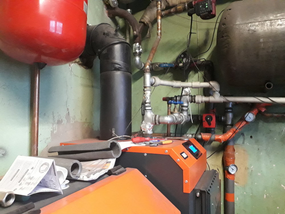

Witam. Wszystko zakupione . Pompa Wilo Yonos Pico 25/40 . Jak zamontuję dam znać . Jak nie będzie działać to : @konopka @lechumb i jeszcze dwóch kolegów oddają kasę .:-)
Flaszkę już jesteś winien i jak zadziała pompa, to bedziesz ich winien już 5 :)
W dniu 18.12.2018 o 21:27, katazipen napisał:
A czy na zasilaniu CO nie powinno być zaworu zwrotnego za pompą. Tak pytam, bo jak już kolega będzie walczył z pompą kotłową, to by i ten zawór jakoś ogarnął o ile jest potrzebny.
A jak będzie  działać  to wszyscy po flaszce

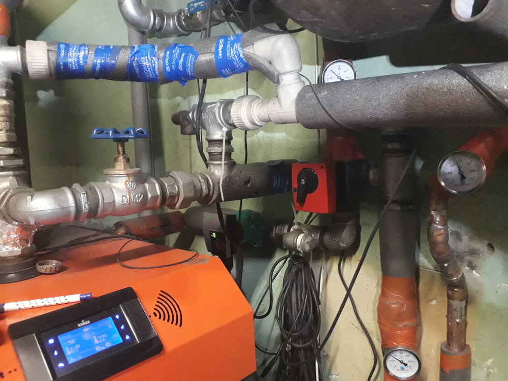

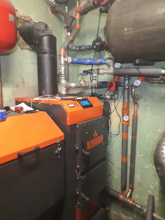

Nie wiem jak się to stało ale działa temat dla mnie nie do ogarnięcia ale działa szkoda jakby miał ktoś ochotę na flaszeczkę to zapraszam akurat są święta także dzięki za informacje Dzięki za podpowiedzi można do widzę na was polegać nie zamontowałem niestety zawołanie filtru ponieważ brakło miejsca będzie to montowany i przerabiane tak jak to powinno ładnie wyglądać i Dzięki za odpowiedzi
Czyli zamontowałeś na powrocie, a nie tam gdzie żeśmy rozmawiali... No to się pochwal jaki jest powrót ( temp)
Na powrocie z 4D, czyli dobrze zamontował
Może kolega poszedł po flaszki dla nas.
..., a gdyby zamontował zaraz na wyjściu z kotła, to bylo by źle?
Średnia różnica pomiędzy zasilaniem A powrotem  2 -3 stopnie .
@Trener40 tak faktycznie zamontowałem tak jak koledzy mówili i powiem ci że sprawdziło się to.....
A co najważniejsze to ten zawór 4d zaczął bardzo ładnie pracować już tak nie skacze w lewo w prawo i chodzi w kółko cały czas tylko dosłownie wykonuje bardzo krótki ruchy i już trener 40 nie pracuje 2-3 tylko 4-6 Ty wiesz o co chodzi bo widziałeś jak on działa.
