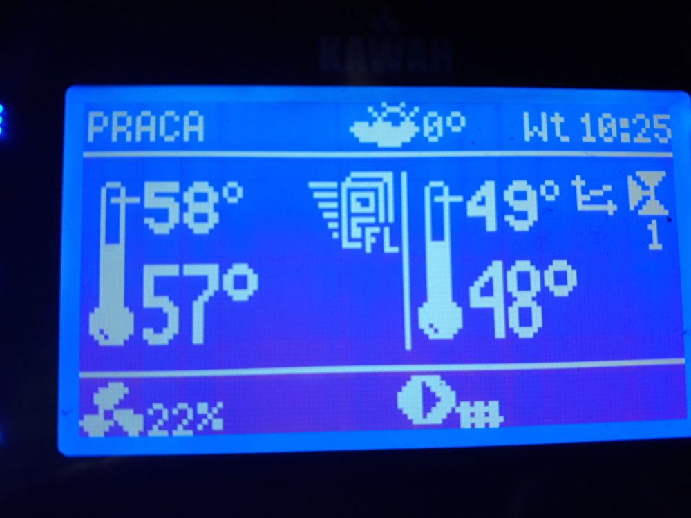

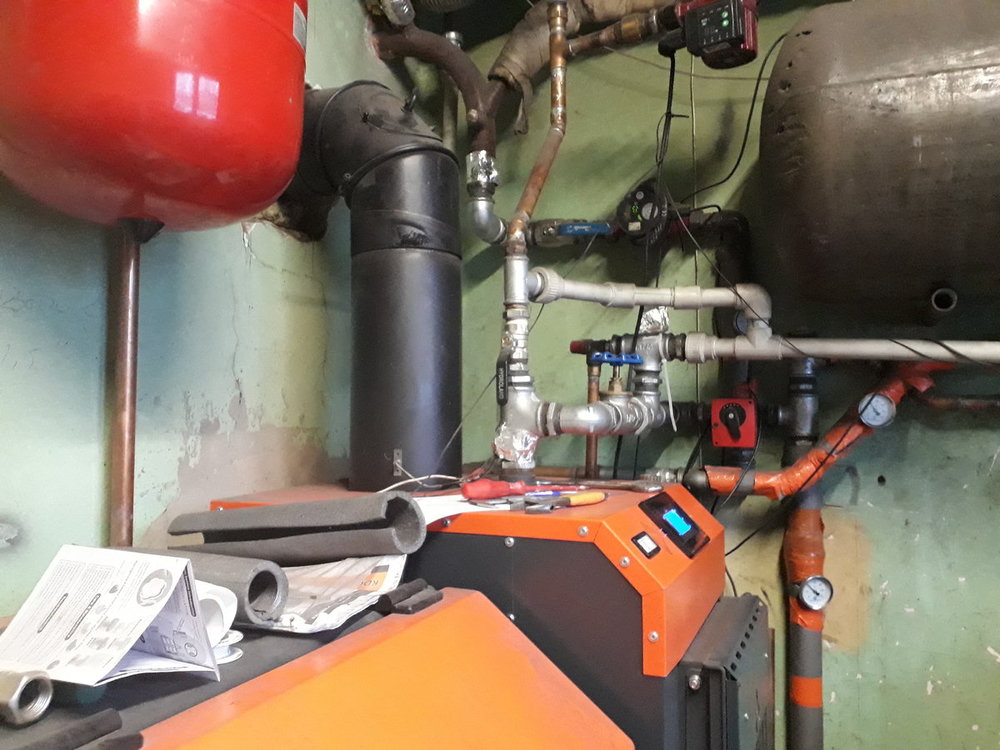

Konopka. Tak po co zamówiłem zawór po to żeby mieszał wodę zasilania z powrotem i liczę na to mogę się oczywiście pomylić liczę na to że będzie to działało bez wspomagania pompy bo jeśli będzie lipa I nie pójdzie bez pompy to niestety Miałeś rację ale tak jak powiedziałem wcześniej liczę na to że to pójdzie bez pompy że obieg będzie wymuszony przez jedną tylko pompę co zobaczymy pojutrze montaż

  • Żadna lipa,mam 4d i jest ok.odpowiednia temp. na kotle + pompa kotłowa i jest dobrze.
  • Może prościej jednak wezwać fachowca i niech rozwiąże Twój problem. Dostałeś w zasadzie dwa rozwiązania. Poprawne i skuteczne. Większy zawór tj. DN40 np. zestaw WITA i miedź min. 42 mm obiegu kot
Jeżeli chcesz by to działało grawitacyjnie ,to można było zrobić bez takich kosztów,zrobić poprostu bypass
Żadko kiedy sam zawór daje radę i nawet kiedy jest 5/4cala. W i tak będzie trzeba pompe. Ja u siebie miałem 5/4 i bez pompy się nie obyło. Troszeczkę się pospieszyłes. A włączyć cwu to tak jak radził kolega, ustawić temperaturę wyżej niż kotła albo wyciągnąć czujnik z bojlera i niech se dynda swobodnie.
Mieszacze mają to do siebie,że bez pompy nie spełniają swojej roli

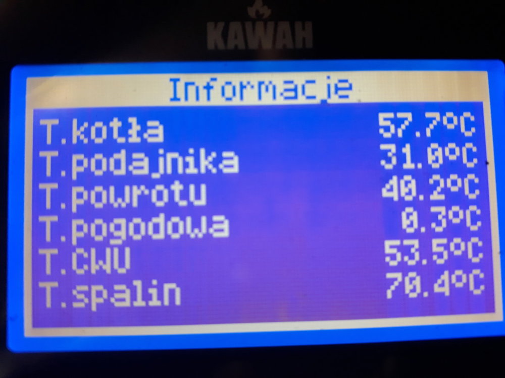

Także przysługuje mi prawo do odesłania No to niestety ale będę musiał oddać zawory siłownik przyszedł przed chwilą tak że kupiłem przez internet także przysługuje mi prawo do odesłania zaworu siłownika Mam nadzieję że nie będzie problemów z odesłaniem Tylko nie wiem jak ugryźć ten temat nie da się podwyższyć CWU od temperatury zadanej kotła ponieważ automatycznie podnosząc ciepłą wodę podnosi się temperatura zasilania nie chcę też za bardzo oszukiwać czujnika żeby mieć u góry widok ile ta woda ma aczkolwiek ta pompa CWU spełnia dobrze lol właśnie ją włączyłem nie ukrywam że policzyłem koszty i wychodzi że 70 zł na rok będzie mnie kosztowała jak będzie chodziła non-stop przez cały rok
Możesz spróbować podłączyć pompę cwu jako pompa przewałowa,jest taka funkcja
no jeśli kolego nie chcesz oszukiwać to albo pogodzić się z niską temperaturę powrotu albo na szybko montować dodatkową pompę zaworu 4d kocioł. jeśli chcesz wiedzieć jaka temperatura jest w bojlerze to pompę CWU wepnij na sztywno do gniazdka albo podłącz pod wyjście pompy cyrkulacyjnej, przewałowej, kotłowej różne sterowniki mają tam takie opcje i poczekać do wiosny wtedy zamontujesz sobie dodatkową pompę na zawożę chociaż u mnie trwało to dwie godziny. Jeśli będziesz montował pompę to pamiętaj w kolejności ma iść zawór kulowy, filtr, pompa, zawór zwrotny i zawór grzybkowy do regulacji przepływu.
Konopka,: ja tej funkcji nie widzę przewałowa zrobiłem w ten sposób żeby nie podwyższać temperaturę kotła oddałem na 56 stopni wodę i wydłużenie pracy pompy CWU 255 minut dłużej się nie da w nocy Myślę że będzie okej Gorzej w dzień ale raczej będzie chodzić cały czas przekona liście mnie po tym jak zobaczyłem co trzeba dokupić że jednak ta pompa będzie najlepszym rozwiązaniem koszty są niemiłosierny za taką przeróbkę to trzeba dzisiaj za same części wydać około 1000 zł
Podobno zawory 4D 6/4" i miedź minimum 42mm w obiegu kotłowym dają radę grawitacyjnie bez wspomagania pompą.

Zawór 4D 5/4", miedź 35mm niby daje radę na grawitacji, ale różnica między zasilaniem a powrotem to 20°C. Wiem to z autopsji. CWU pracująca non stop, jak dla mnie to marnotrawstwo. Dlatego też czekam za montaż pompy na powrocie 4D.

Ja napisałem że mam zawór 4D, ale uważam że pompa kotłowa będzie sprawniejsza niż CWU non stop. W moim przypadku pompa CWU na samym podłączeniu do bojlera ma do pokonania ponad 10mb miedzi 28mm. Więc chyba tańszym rozwiązaniem jest pompa na powrocie z 4D, gdzie będzie to max. 1mb
Oldek: ale spójrz na mój schemat , nie wiem do czego Ty używasz zaworu 4D , ale mi pompa na powrocie nie pomoże muszę montować komplet . Zawór, siłownik , zawór kulowy , filtr  z siatką  i całą masę kształtek . za chwilę podeśle kilka fotek .

A do czego można używać 4D, w celu zabezpieczenia temperatury powrotu. Schemat widziałem a to o czym piszesz co musisz wstawić, to musisz wstawić w ten czerwony prostokąt na powrocie 4D. OK, może nie wgłębiłem się za mocno w temat i coś tam wypisałem. Pozdrawiam, bye
W temacie tej instalacji daj pompę na powrocie za zaworem 4D a przed kotłem lub zamontuj zawór DN40 i miedź minimum 42mm

TERES: wystarczająco pompa podnosi powrót różnicy max 6 stp. . Ale potem się wyłącza po dobiciu do zadanej CWU i od nowa powrót zimny .Nie widzę opcjii w sterowniku PLUM pompa CWU na stałe .
Ustaw temperaturę zasobnika na 85 stopni, to będziesz miał na stałe.
PS. jak wołasz kogoś po nicku, to wstaw "@" przed nazwą np. @konopka  wtedy dostajesz powiadomienie, albo używaj funkcji "cytuj".
ok, dzięki za info .... Jak ustawię na zasobniku max 80 to na kotle też tyle będzie ...

A masz opcję cyrkulacji wody ? napewno masz , to wypnij wtyczke pompki od CWU i wepnij w wtyk cyrkulacji a w ustawieniach na bank można cyrkulację ustawić na stałe .
