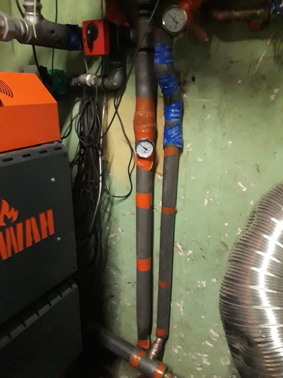

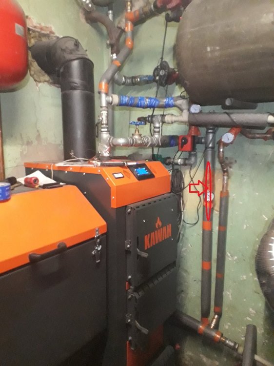

Zamontowałeś tam gdzie trzeba.Jeszcze powiedz do czego ta rura?

  • Żadna lipa,mam 4d i jest ok.odpowiednia temp. na kotle + pompa kotłowa i jest dobrze.

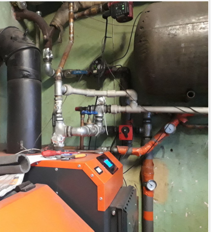

@Trener40 tak faktycznie zamontowałem tak jak koledzy mówili i powiem ci że sprawdziło się to.....
A co najważniejsze to ten zawór 4d zaczął bardzo ładnie pracować już tak nie skacze w lewo w prawo i chodzi w kółko cały czas tylko dosłownie wykonuje bardzo krótki ruchy i już trener 40 nie pracuje 2-3 tylko 4-6 Ty wiesz o co chodzi bo widziałeś jak on działa.

Ta rura to powrót z grzejników Niestety przy starych instalacjach powroty schodziły jak najniżej i kotłownie zawsze były Niżej od podłóg w domu żeby była grawitacja nie mogłem w żaden sposób podnieść od razu do góry ani zamontować tam zaworu 4D Bo można by było tak pokombinować ponieważ rury były powyginane zaginarkę ogólnie temat starych domów nie będę tu się rozpisywał ale to jest rura od powrotu z grzejników

Wrócę do tej rury,czy jest ona czynna czy zaślepiona?Bo ta druga to pewnie powrót cwu?

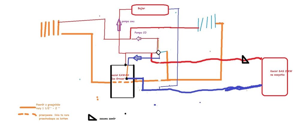

Schemacik :
Edytowane przez katazipen

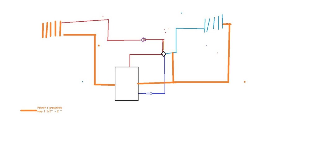

Jeżeli dobrze rozumiem schemat to rury powrotne z prawej i z lewej są połączone i idą do 4d.A jak mam rozumieć co jest po prawej stronie/w czerwonym kwadracie/.Patrząc na zdjęcie i schemat to powrót z cwu jest w innym miejscu i w złym miejscu.
Przyjżyj się dobrze drugiemu schematowi poprawionemu przeze mnie,czy to nie jest tak?
Edytowane przez konopka
Konopka ma rację. Wcześniej miałeś dobrze, to musiałeś zepsuć :)
I ta pozioma rura, która idzie poziomo za kotlem jest podłączona do powrotu, to powinna być zaślepiona, a powrót z CWU wpięty na powrocie kotla za pompą.
12 minut temu, konopka napisał:
Jeżeli dobrze rozumiem schemat to rury powrotne z prawej i z lewej są połączone i idą do 4d.A jak mam rozumieć co jest po prawej stronie/w czerwonym kwadracie/.Ptrząc na zdjęcie i schemat to powrót z cwu jest w innym miejscu i w złym miejscu.
Ale tutaj nie CWU.......
Na następnym schemacie masz cwu....
Aż musiałem iść dwa razy do kotłowni żeby to narysować ....
Niestety ale jest tak nadźbane ponieważ mało jest miejsca i ryry nie schodzą w jednym miejscu .
Ty miałeś jedynie pompę dołożyć, a nie przerabiać połowę instalacji i to w dodatku źle... O ile dobrze widzę.
@Trener40Nic nie przerabiałem , oprócz dołożenia pompy.....Coś żle spojrzałeś .

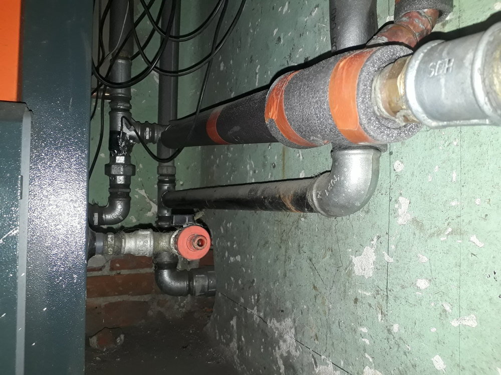

Ten powrót do zaworu 4d wychodzi z podłogi? On nie jest połączony z rurą z drugiego kotla.? Bo tak chyba jest, a ten drugi kocioł masz odcięty zaworami ( coś mi się przypomina). Jeżeli tak jest jak teraz piszę, to powrót z CWU może zostać.
Napiszę to tak powrót jeden i drugi z jednego kotła i z drugiego kotła są połączone grzejniki wracają do 4D Może tego nie widać bo to wszystko jest pospinane z tyłu i były się mijają nie da się tego inaczej ogarnąć ponieważ tam jest tylko 25 cm i nie jestem w stanie tego przerobić tak ładnie jak to powinno być latem jak będzie kocioł odsunięty będzie to wszystko zmienione może nie wszystko ale to co powinno być także powrót z grzejników wraca do zaworu 4D a CWU pompa powrót z bojlera wraca za pompą kotłową tak jak napisaliście tylko po prostu wykorzystałem rurę powrotną drugiego kotła tak mam zawory do tamtego pieca i go odciąłem.
Jeżeli jest tak jak ostatnim rysunku,to jest ok i ma działać.Na zdjęciach nie wszystko widać.Czy na zdjęciu,gdzie zaznaczyłem jest jeszcze jedna rura pozioma?
