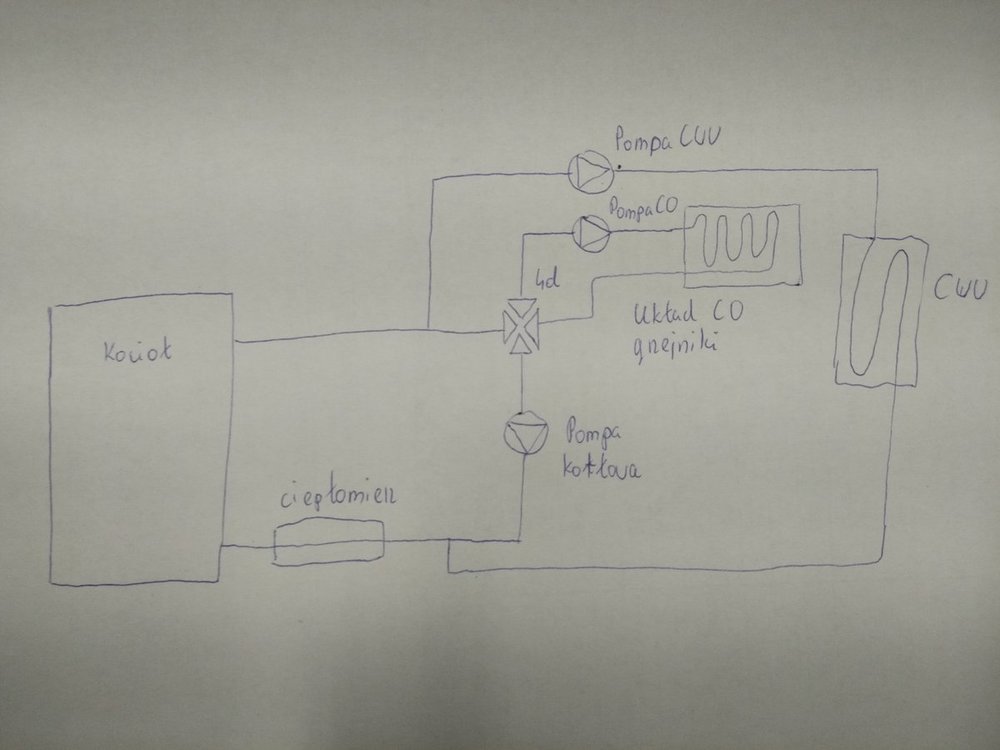

Próbowałem zrobić ciepłomierz. Wykorzystałem do tego czujnik przepływu 1", arduino i dwa czujniki temperatury ds18b20. Do kalibracji przepływu użyłem wodomierza. Czujniki temperatury dobrałem tak żeby miały jak najmniejszą rozbieżność między sobą, dodatkowo wprowadziłem korektę aby w takich samych warunkach wskazywały taką samą temperaturę.
Wszystko pracuje tak jak na rysunku, czyli ciepłomierz zlicza energię przekazywaną na CO jak i CWU. Sam ciepłomierz wymaga jeszcze sporo pracy i kalibracji. Ale nie o tym chciałem napisać.
Otrzymałem pierwsze wyniki i tak: wodomierz pokazał przepływ na poziomie 14,2404 m3/dobę, średnia delta w tym czasie to 7,1 stopnia. 14,2404*995,6*0,001162777*7,1=117,05kWh tyle energii pobrała moja instalacja CO i CWU. Spaliłem w tym czasie 33,1kg węgla. Producent węgla podaje kaloryczność na poziomie 23MJ/kg. 33,1*23=761,3MJ co daje 211,41kWh. Z tego wynika że sprawność mam na poziomie 55,4%. Skąd taka strata? Źle coś liczę? Średnia dla spalin wynosiła 90 stopni.
Mała moc, słaby wegiel, zapewne duży współczynnik nadmiaru powietrza (bo niska temperatura spalin jak na węgiel  płomienny) - to bardzo realna sprawność, jak na kocioł węglowy.
Edytowane przez HarryH
Ciepłomierz powinien być na wyjściu z pieca,  a nie powrocie. Zliczasz energię pieca, wchodzi na piec 30 C, wychodzi 60C przy danym przepływie.
Edytowane przez bonanza

Błędów może być kilka i co gorsza mogą nakładać się na siebie. Pomiar przepływu "wodomierzem" - dokładność?, różnica temperatur na czujnikach - dokładność?, uwzględniłeś wsp. temperatury wody od jej gęstości (przepływ)?, Co ile dokonywałeś pomiaru energii i następnie jej zliczania w czasie? Co sekunde, co minute, co godzine?

To niech kolega @AdamMa najpierw "przyzna się" (opisze) w jaki sposób mierzy temperaturę obiegu wody CO tymi czujnikami elektronicznymi ds18b20.
Mierzę temperaturę rury, tak jak napisał Sambor.
Czujnik przepływu jest na powrocie gdzie temperatura ma około 50 stopni. Dla takiej temperatury przyjęta jest gęstość wody w programie(988,07kg/m3).
Moim celem nie było zrobienie super dokładnego urządzenia, nie potrzebuję takiego. Chciałem sprawdzić w przybliżeniu ile energii potrzebuje mój dom.
Dokładnie jak pisze Sambor - jeżeli zapomnimy o znaku, wartość bezwzględna ciepła się zgadza. A sprawność to smutna prawda zatem.

AdamMa, ale ten podany przykład dotyczył zupełnie innych parametrów, z przyjętych liczb wynika, że gęstość wody powrotnej to 30C, średnia delta 7,1C, to jakiej właściwie sprawności oczekiwałeś, chyba, że mnie się w tym liczeniu coś pierdzieli, to wybacz.
