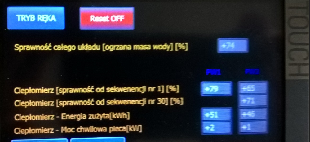

17 minut temu, PioBin napisał:
A moze ktos samemu zrobil cieplomierz wedlug wzoru: Q= m *Cw *dT
Jak najbardziej.
Swój układ analizuję na wszystkie sposoby. Mam bufory więc powyższy wzór sprawdzał się latem (obliczanie na podstawie stałej ilości wody), gdzie nie rozprowadzałem ciepła na dom. Teraz mam przepływomierze. Dane się pokrywają, masę zastępuję danymi z przepływomierza.
Edytowane przez bonanza
@bonanza Ty chyba znasz odpowiedz? Co to za panel?
Tak myslalem. A PLC?
Na bogato :)
Bez rozszerzenia tematu z Twojej strony  (schematy, zdjęcia itd) ciezko mi pogadać. Trzeba tak ciągnąć za język...
