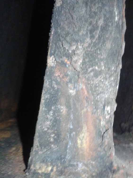

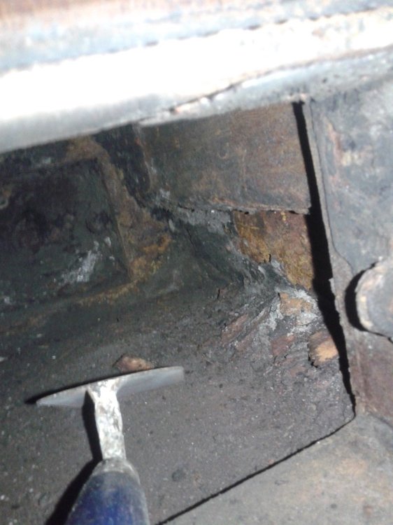

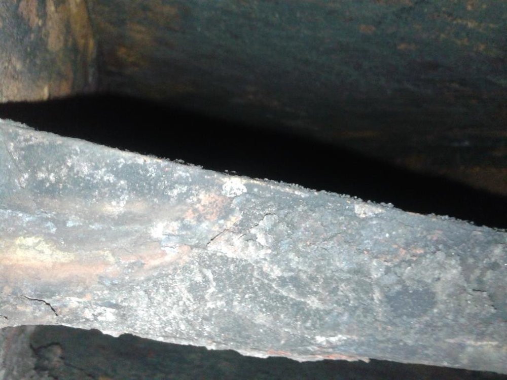

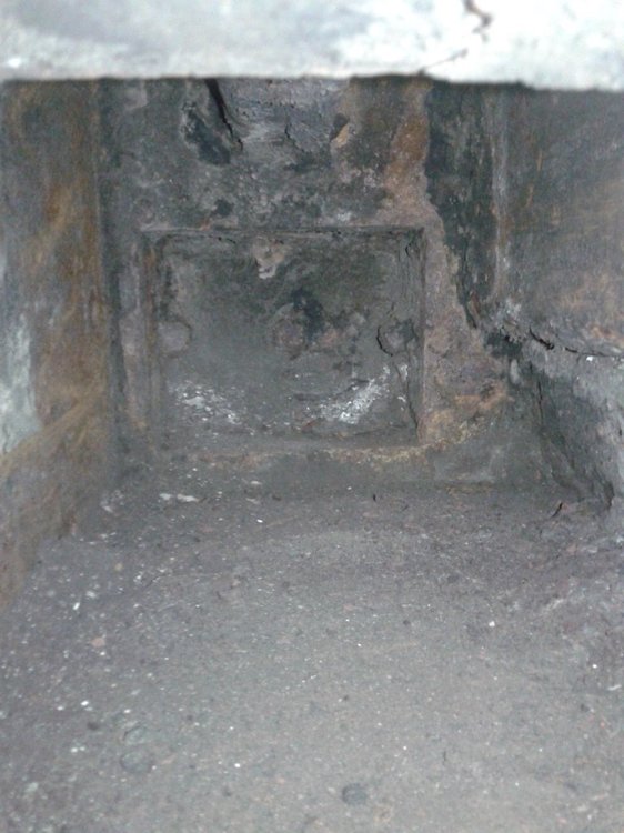

Witam , mam pytanie przy czyszczeniu kotła przed zimą ( palenie ekogroszkiem) teraz przepalałem drzewem, podczas czyszczenia pieca odpadały mi takie duże płaty rdzy  i zastanawia mnie czy to nagar czy korozja, proszę o rady doświadczonych forumowiczów jak z tym sobie poradzić i czy da się wyeliminować poprzez ustawienia pieca podczas procesu spalania i czy jest to jakoś bardzo mocno szkodliwe dla pieca. w załączniku przykładowe zdjęcia dodam iż zdjęcia są robione podczas czyszczenia kanału spalinowego w kotle , z przodu kotła w komorze spalanie nie ma zbytnio tego nagaru. Pozdrawiam i dzięki za odpowiedzi!!!

To typowa rdza pod nagarem. Ile sezonow pracuje ten kociol? Zeby to ograniczyc trzeba zadbac o wyzsza temp. powrotu. Inaczej kociol za troche szlag trafi. Najprostszym rozwiazaniem bedzie podniesienie zadanej na kotle. W swoim Klimoszu przez jedenascie sezonow rdza praktycznie sie nie pojawila. Zadana na kotle zawsze utrzymywalem pomiedzy 70 a 75 stopni. Druga sprawa to wegiel najlepiej by bylo gdyby byl suchy jak " pieprz". Wilgoc nie dosc ze zajedzie zbiornik i slimak, zwiekszy zuzycie opalu to tez w dolnych partiach kotla poteguje proces korozji.
teraz będzie trzeci sezon , temp zadana na kotle to 55 stopni
No wlasnie. Przy takiej nastawie kociol nie pozyje. Nie chce straszyc ale zebys za dwa lata nie musial go zezlomowac. Po to wlasnie stosuje sie mieszacze do instaslacji. Zeby kociol mogl pracowac na wysokiej temp. A na obieg szala sobie taka ile trzeba. Na trzy sezony to moim zdaniem kociol wyglada tragicznie.

Natomiast to co jest na zdjęciach w pierwszym poście to mi wygląda na korozję w komorze nawrotnej kanałów pionowych spowodowaną niską temperaturą powrotu. Być może na to nałożyła się korozja z lata i razem to spada. Co robić, wyczyścić ściany kotła z rdzy, kontrolować w trakcie sezonu czy nie pojawia się rdza, jak pojawia się podczas pracy kotła to pewna korozja niskotemperaturowa. Po sezonie wyczyścić wymiennik z nagarów do czystej blachy i też kontrolować.
