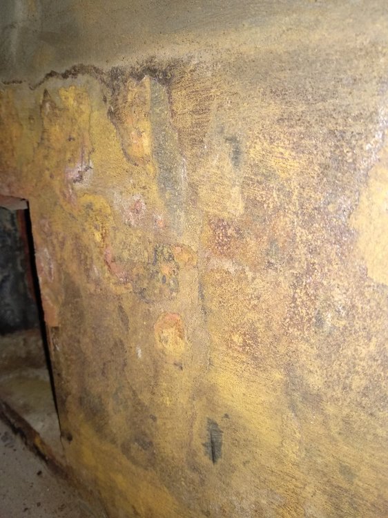

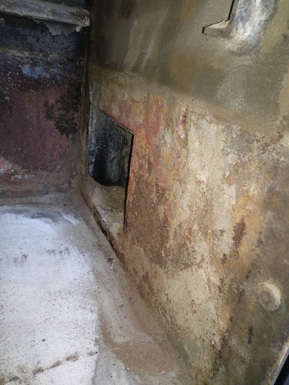

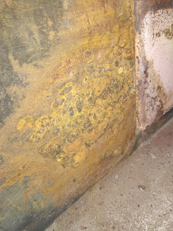

Kocioł Kostrzewa Twin Bio Luxury po dwóch sezonach użytkowania,wyjęto osłony szamotowe do czyszczenia kotła i co widać? - zobacz zdjęcia jakie głębokie wżery rdzy.
Jak widać punkt rosy działał pomiędzy szamotem, a kotlem. Nie napisałeś w jakich warunkach pracował kocioł. Nie napisałeś nic o ochronie powrotu. Nie napisałeś o temp zadanej kotla.
Jak będziesz dawał  z powrotem te płyty to kup sobie zaprawę szamotową i na grzebień to przylep tak aby tam nie było pustej przestrzeni a mocne to jak diabli i grzać będzie się wspólnie szamot z blachą anie tak jak teraz z pustką między nimi .
Ale tą blachę pokryć czyms przed położeniem tej zaprawy szamotowej?,bo tam pomiędzy szamotem a blacha jest luz i dużo popiołu tam zostaje.

Przeczyść to szczotką drucianą i przyklej tak jak się przykładowo klei glazurę na ścianie. Odpowiednia ilość zaprawy szamotowej sprawi, że nie będzie tam pustych miejsc i popiół się tam już nie dostanie.

Ochrona powrotu niby była ale za niska temperatura ,tak to wykonują niektórzy hydraulicy i póżniej sa tego efekty.Ale Kostrzewa tez tonie do konca dobrze robi ze pozostawia takie szczeliny.

Dokładnie tak jest. Najwięcej korozji jest wynikiem częstego  odpalania zimnego kotła i dlatego przy takim zimnym odpalaniu temperatura spalin powinna być jak najwyższa od samego startu a nie jakieś śmieszne wartości w okolicy 100 °C a i tak będzie tak sobie. Kiedyś nawet się zastanawiałem, czy w takim kotle nie powinni wstawiać na dole wymiennika jakiejś grzałki elektrycznej, żeby na czas  zimnego startu choć trochę podwyższyć temperaturę ścianek wymiennika i zapobiegać kondenasacji.

Wszystkich niuansów nie sposób w każdym wątku opisywać od początku, ale u siebie w zasypowcu podczas pracy zimą, nawet przy przepalaniu start jest zazwyczaj z temperaturą na kotle w okolicach 30 stopni lub wyższą. Korozji w tym okresie nie widzę. Latem jak palę na ciepłą wodę co 3-4 dni, start jest często od temp. poniżej 20 stopni i niestety korozja się pojawia na wymienniku. I latem i zimą ochrona powrotu 54 stopnie na zaworze termostatycznym. Co do szamotu, to jakoś trudno sobie wyobrazić, że można go przykleić do blachy wymiennika, no ale może to ja jeszcze mało widziałem. Na filmach w necie widziałem, jak producenci doszczelniają te szczeliny łączeniowe specjalnymi sznurami.

I to też ma spory wpływ.....osobiście widziałem w kotłach sporą dylatację między ścianą kotła a okładzinami szamotowymi... chronić przed bezpośrednim żarem płomienia to chroniło, a przerwa ok 1 - 1,5 cm zapewniała że pomimo szybkiego powstania kondensacji, gorące gazy równie szybko będą miały dostęp do szybszego podgrzania i wysuszenia tej powierzchni zanim płyta ceramiczna zacznie oddawać ciepło na drugą stronę....

Kocioł ustawiony na 55 st. histeryza 4,ochrona 4d powrotu na 50 st.- pompy dopiero sie włączaja tak jest obecnie w ustawieniach. Temperatury spalin nie wiem- nie mam czujnika.Poprzednio pompy startowały chyba juz od 35-40 st.
I nie wiem teraz ,czy dawać tą zaprawe szamotową na płyty,czy zostawić tą delatacje jaka jest.
Edytowane przez fankostrzewa
Dużo za mało, ustaw temp na kotle 62-65C, powrót min 55C.
Zaprawa zbędna, najwyżej daj jakieś kliny z drutu aby był mniejszy odstęp szamotu od stali.

Z instalacją jest ok, wczesniej nie było pompy kotłowej i praktycznie brak było ochrony powrotu.Teraz powrót jest prawie taki jaka jest temp. kotła,praca kotła automatyczna.Ewentualnie podniosę temp. kotła do 60st. tak jak sugeruje kol."sambor"Zobaczę jak bedzie po nastepnym sezonie grzewczym.
Powrót prawie taki jak temp. kotla, ale ile sam nie wiesz. Ja miałem wkładkę do zaworu termostatycznego o wartości 45 stopni C i na wymienniku korozja, czyli powrót minimum 55 i przy kiszeniu i duźym przepływie cieczy przez kocioł nikt też nie zagwarantuje, że będzie dobrze. A dodam tylko, że już istniejące wżery i tak będą mocniej korodowały niż gładka blacha, więc perspektywy nieciekawe...
