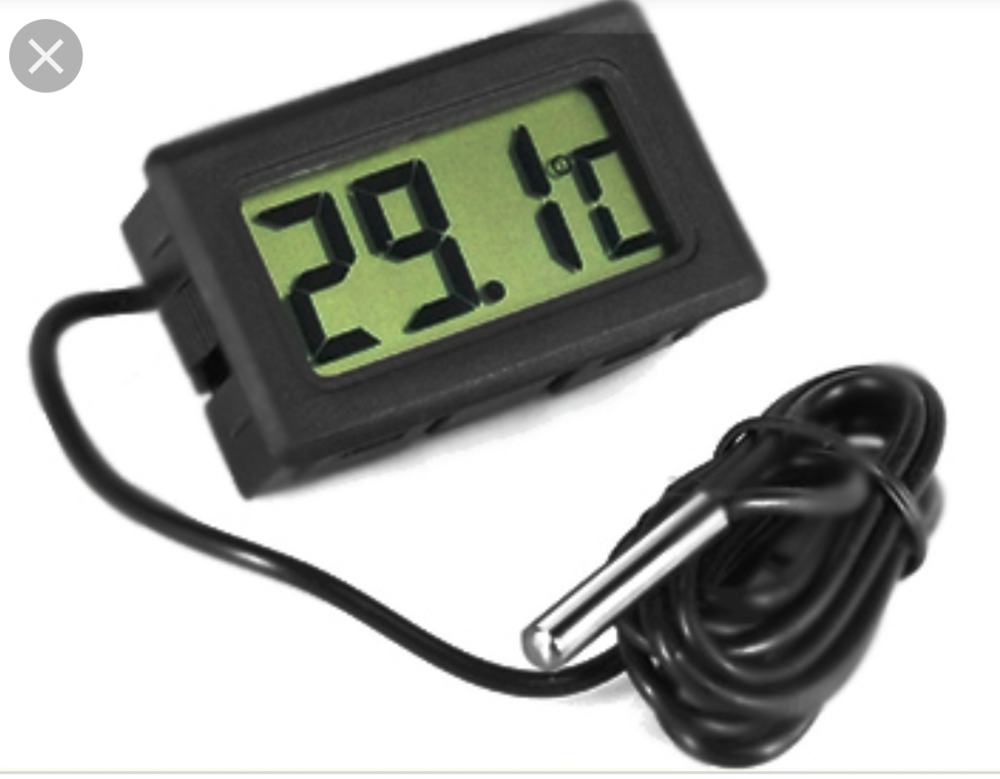

Wystarczy zamontować sobie na rurze powrotnej taki termometr. Ja mam dwa ( na zasilaniu i powrocie) tym sposobem widzę w jaki sposób ustawić 4d aby było dobrze i na zasilaniu i na powrocie.
