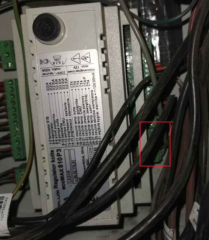

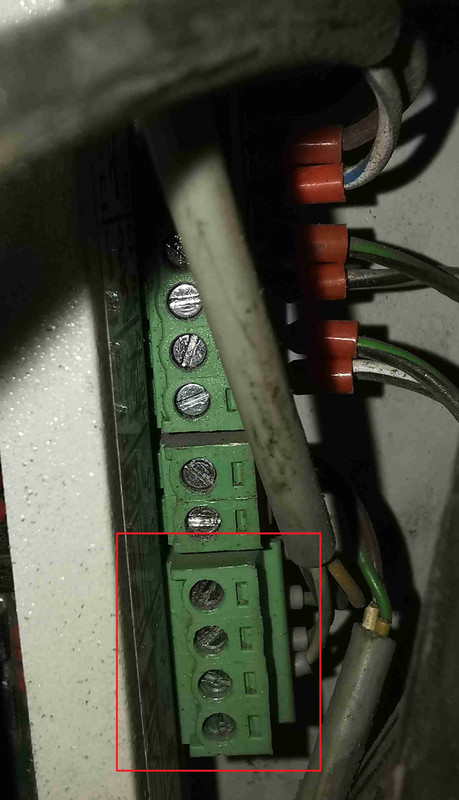

Instalując piec otrzymałem panel pokojowy: Plum ecoSTER 200 (wersja 2). Ze względu na remont w domu nie zainstalowałem go od razu i całkiem o nim zapomniałem a teraz by się przydał i chciałbym go podłączyć.
Ma on złącza VCC D+ D- GND oraz T2 T3
Piec ma sterownik: Plum ecoMAX 800 (IFL) nadrukowane a po wyłączeniu na ekranie jest ecoMAX810P-L
Czy ktoś mógłby pomóc z kabelkologią gdzie podłączyć VCC D+ D- i GND w ecoMAX?
Drugie pytanie: jakie jest hasło do ustawień serwisowych - tych najważniejszych tzn dla trybu PRACA - działają mi hasła 0000 9999 8888 i 4096 ale nigdzie nie ma ustawień np. czasu podawania paliwa podczas pracy...

Instrukcja obsługi steru str 30 schemat 18 moduł A
Nie ma takich ustawień o jakie pytasz ( czas podawania ) ten ster wylicza to sam na podstawie chwilowej mocy z jaką pracuje palnik . Wyliczenia sterownika  są na podstawie testu podajnika  1 i kaloryczności paliwa w stosunku do mocy z jaką pracuje palnik i więcej nie potrzeba nic grzebać .
Dziękuję ale nie rozumiem jednej rzeczy: do tego złącza mam już przyłączony panel, który jest na piecu... mam podłączyć do tego samego miejsca co są podłączone przewody?
