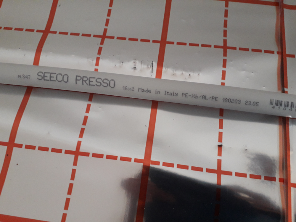

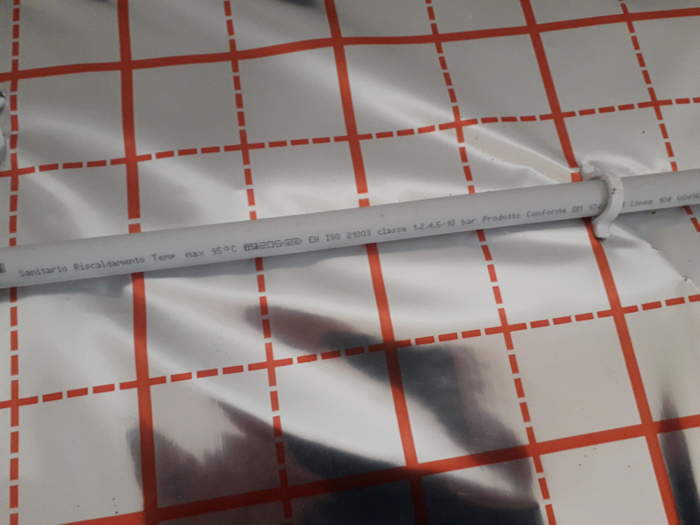

michal2500 Opublikowano 23 Czerwca 2018 Autor #4 Udostępnij Opublikowano 23 Czerwca 2018 35 minut temu, sambor napisał: Jakie są w twojej instalacji wiesz ty i twój hydraulik Zamieszczam zdjęcia rur. Teraz wiedzą wszyscy :) Odnośnik do komentarza Udostępnij na innych stronach Więcej opcji udostępniania...

michal2500 Opublikowano 24 Czerwca 2018 Autor #14 Udostępnij Opublikowano 24 Czerwca 2018 A jak oceniacie te rurki, jaki to producent, parametry ? Odnośnik do komentarza Udostępnij na innych stronach Więcej opcji udostępniania...
sambor Opublikowano 24 Czerwca 2018 #15 Udostępnij Opublikowano 24 Czerwca 2018 Dla mnie ta marka jest nieznana, producent może być inny np Turcja lub skośnookie firmy. PS O takie rzeczy należałoby pytać przez wykonaniem a nie po zalaniu - po co sobie teraz w brodę pluć. Parametrów trzeba szukać na stronie producenta a ja takowej nie znalazłem. Odnośnik do komentarza Udostępnij na innych stronach Więcej opcji udostępniania...
