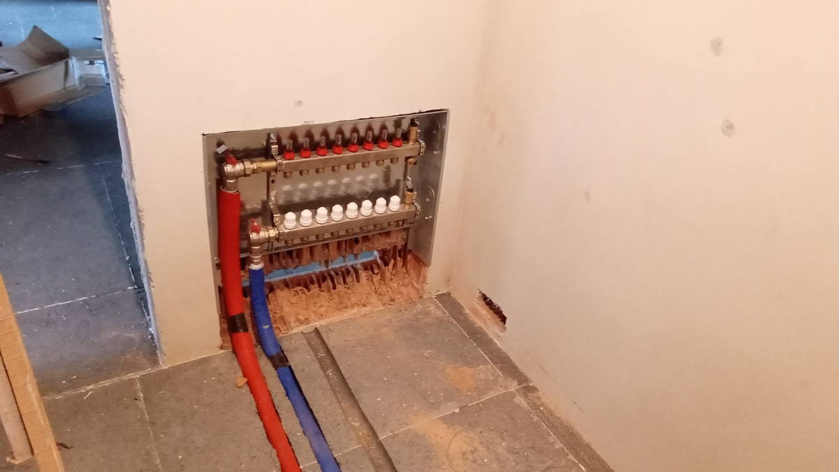

Witam, chcę za jakiś czas zrobić próbę szczelności na tym rozdzielaczu. Jeśli zakręcę wszystkie rotametry  na belce zasilającej , zawory na powrotnej oraz odpowietrzniki to będzie to ok? ciśnienie 3 bary wystarczy? Chcę sprawdzić czy zawory i śrubunki są dobrze dokręcone bo rozdzielacz zasilany jest pexem32 bez łączeń więc o szczelność samej rury się nie boję.
Dziękuję za info, dokupię korki.
Zamiast korków mógłbym spiąć na krótko wszystkie obwody pexem 16? Te złączki eurokonus są wielokrotnego użytku czy tylko raz można je zastosować na rurce aby były później szczelne?
Chodzi mi głównie o zawory bo sam je montowałem z użyciem pasty i pakuł a robiłem to pierwszy raz. Jeśli któreś połączenie jest nieszczelne to teraz mam jeszcze dobre dojście żeby to rozebrać i poprawić lub tylko dokręcić mocniej. Myślę że wszystko jest ok ale wolałbym się upewnić. Zrobię próbę po rozłożeniu podłogówki. Dojście do zaworów i tak jakieś jest.

Nie rozumiem po co chcesz sprawdzać sam rozdzielacz. Potem podłączysz pętle i też będziesz sprawdzał?
Gwoli ścisłości, pomimo gwarancji producenta rury PE-X i małego prawdopodobieństwa uszkodzenia rury podczas montażu, zdrowym rozsądkiem jest sprawdzenie szczelności przed zalaniem betonu. Bo później, jeśli okażę się, że jakimś cudem gdzieś się sączy, to zanim się zorientujesz gdzie cieknie to wyciek zdąży narobić szkód. O kuciu podłogi nie wspomnę.
Po co 3? 1.5 bar wystarczy w zupełności.
1 godzinę temu, sambor napisał:
Rotametrami nie odetniesz  całkowicie wypływu wody - trzeba dać korki na odejścia rur
A u mnie ciśnienie osiąga 1.1bar i jakoś z rotametrów nie cieknie.

Pisałem że nie chcę sprawdzać rozdzielacza tylko wszystkie połączenia zaworów kątowych a skoro ostatnie połączenie jest w samym rozdzielaczu to muszę do niego wpuścić powietrzę lub wodę.  Pisałem też że próbę wykonam po rozłożeniu podłogówki a nie po jej ZALANIU bo wtedy to faktycznie musztarda po obiedzie. Co do rotametrów to czy przepuszczają czy nie zależy pewnie od ich wykonania, nie chce dać za dużego ciśnienia żeby ich nie uszkodzić.
