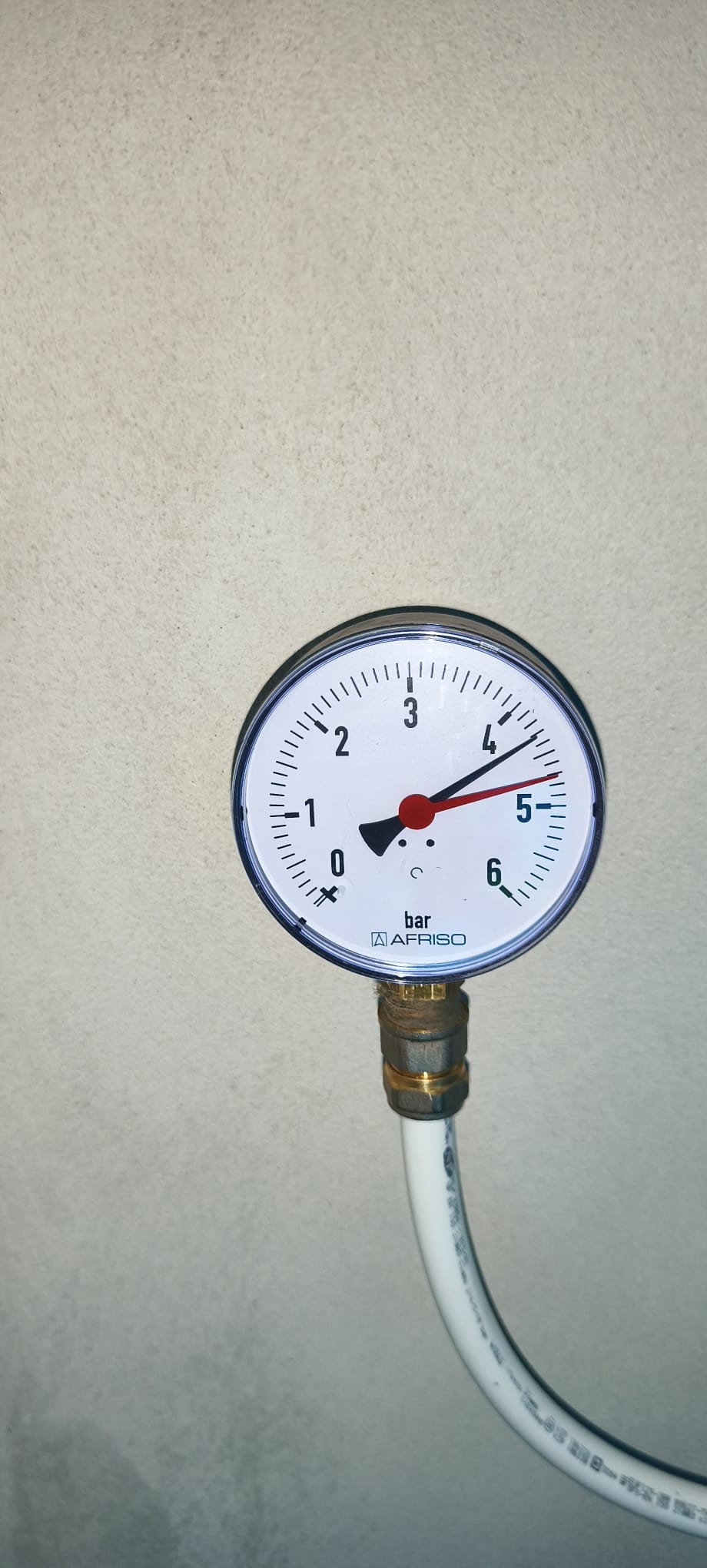

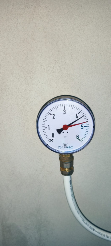

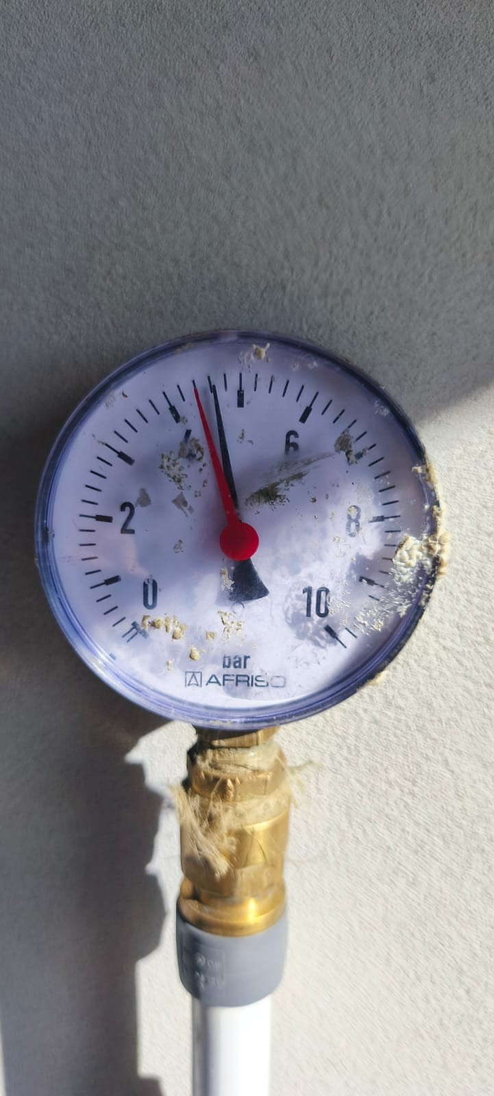

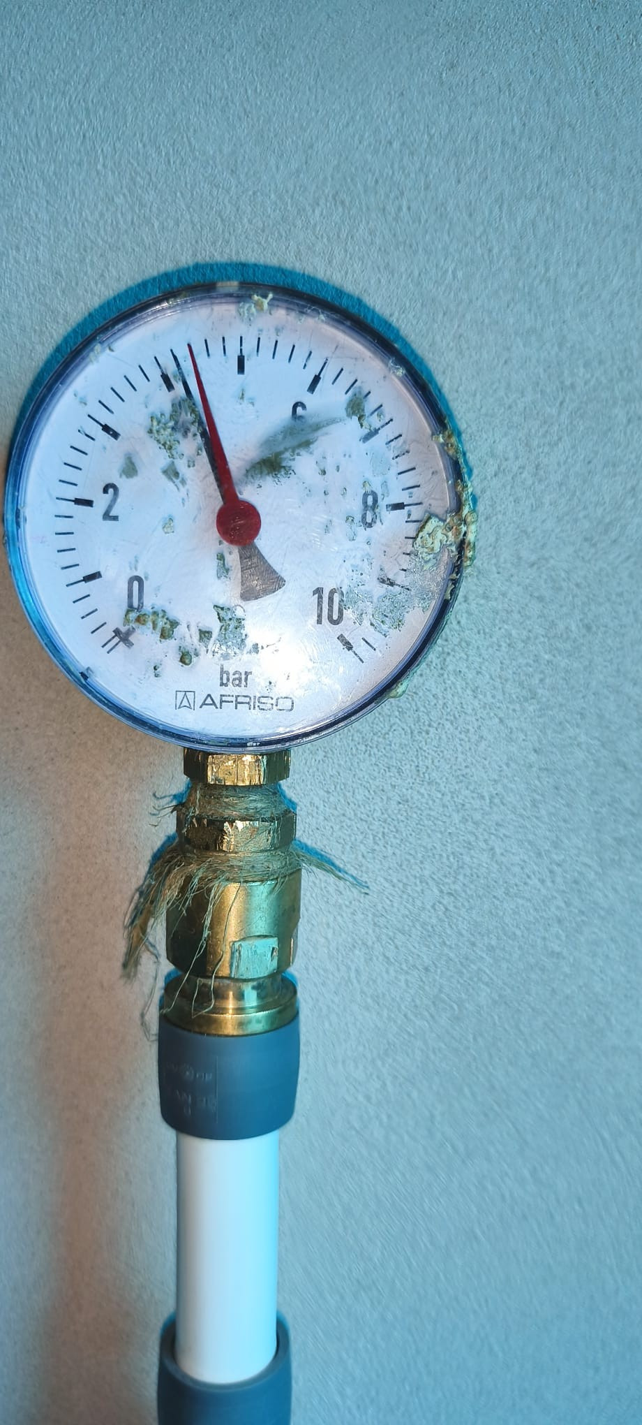

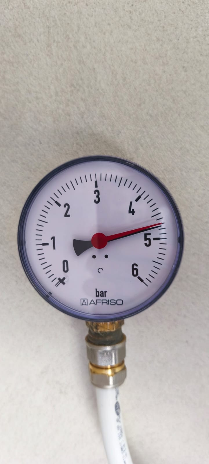

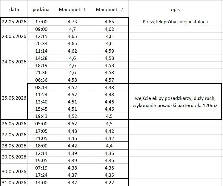

proszę o ocenę próby szczelności. Wykonana jest cała instalacja budynku jednorodzinnego, parter + poddasze użytkowe, obie kondygnacje po ok. 120m2 podłogi.

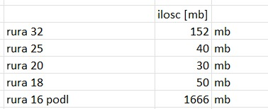

Zestawienie ilości użytych rur w załączeniu. 3 rozdzielacze, podłączone stelaże WC (trzymają, brak wody w spłuczce). Cały układ napełniony wodą, zmostkowany w 1 duży układ. Założone 2 manometry. W załączeniu odczyty na przebiegu czasu. Posadzki zostały wykonane 25.05. Martwi mnie nieznaczny, ale regularny spadek ciśnienia. Czy spadki takiej wielkości to normalne? Czy należy szukać nieszczelności?
Przed ułożeniem izolacji posadzki obejrzana przed zaizolowaniem każda kształtka, wycieki jakie znajdowałem dotyczyły tylko korków założonych do próby.
Instalator twierdzi, że takie odczyty to normalne i nie ma się czym martwić.

dziwnie to wygląda. Zakładam, że tam gdzie posadzkę wykonywali jest ogrzewanie podłogowe. Jeśli tak, to dziwne, że ciśnienie nie wzrosło od ciepła posadzki. Drugie założenie, to wszelkie naczynia przeponowe są odłączone. jeśli nie, to pomiar o kant d... potłuc.
