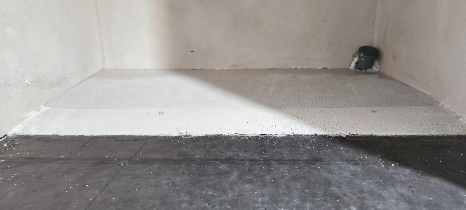

  3. Dołączył do społeczności: Jarek1234
