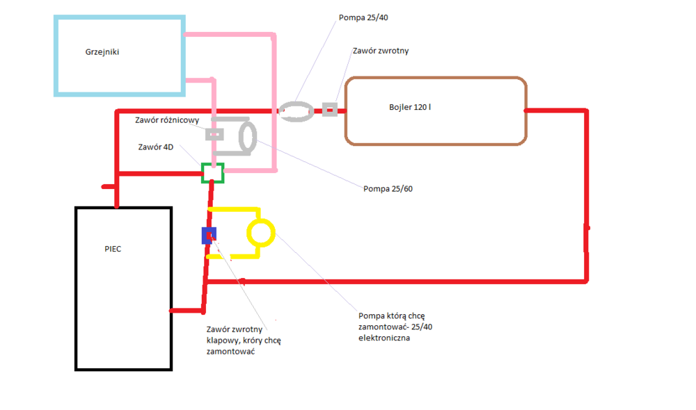

Witam. Posiadam instalację jak na zdjęciu
Piec na ekogroszek z podajnikiem 16 kw.
Problem mam z zimnym powrotem mimo zainstalowania zaworu 4D,  prawdopodobnie za dużo kolanek na krótkim powrocie ale mam mało miejsca w piwnicy.
 Na piecu ustawiam 58 stopni,  na grzejniki 40 a powrót mam zimny. Krótki obieg ma około 34 stopni tak jak powrót z grzejników. Piec pracuje bardzo niestabilnie.
Jak tylko trochę otworzę zawór to powrót jest ciepły ale grzejniki zimne. Jeśli włączę na stałe pompę CWU, wtedy ten powrót ma ok 47 stopni, ale woda w bojlerze na 52 stopnie- trochę za gorąca,
przy czy piec jest dużo stabilniejszy.Czytałem, że pomóc powinna pompa na krótkim powrocie.Planuje zamontować elektroniczną 25/40 i teraz pytanie:
Jaki zawór zamontować na obejściu tej pompy. Czytałem że różnicowy może nie działać prawidłowo. Obejście chcę założyć dla bezpieczeństwa jakby zatarła się pompka na powrocie.
Pompa będzie zamontowana poziomo i zawór też byłby zamontowany poziomo (brak miejsca).
Nie zakładaj żadnego zaworu, jak pompa sie zatrze - co masz prawie pewne przy pompach skośnookich to woda i tak przez pompę prędzej pójdzie niż przez taki zawór,
Podobieństwo zatarcia pompy markowej jest bardzo małe, nawet po 10 latach pracy pompy.
Więc zamiast głowę sobie tym zawracać daj dobrą pompę bez żadnych bzdurnych zaworów zwrotnych i poczekaj z 10-15 lat na jej zatarcie.
Natomiast musi być zaw zwrotny za lub przed pompą - aby woda powracająca z grzania CW nie wracała się do zaw 4-D.

Dzięki za odpowiedź.
Chcę założyć pompę IBO. Tania czyli nie najlepsza.  Czyli żadnego obejścia nie robić i nie dawać żadnego zaworu?
Czy mogą być pompy o takich wartościach mocy?
pompa 25/40 jest aż nadto.
Pompy ibo starają się ale czasem im nie wychodzi, do takiej pracy jak najbardziej może być.

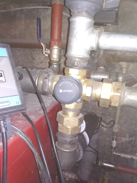

Ten fragment wskazuje, że możesz mieć nieprawidłowo zamontowany/ustawiony zawór 4D. Zrób najlepiej zdjęcie.
I nie montuj za pompą kotłową zaworu klapowego!! Klapowy nie działa na pionowej rurze w kierunku góra/dół.

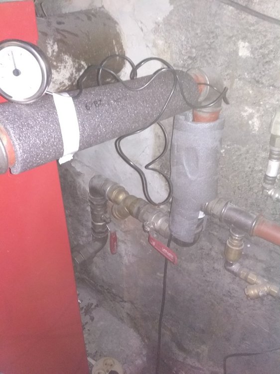

Zawór mam dobrze zamontowany - przeglądałem dziesiątki schematów i mam jak na schematach. Niestety mam mocno pazawijany powrót.
Z lewej piec, do góry na grzejniki, po prawo powrót z grzejników i w dół do pieca na powrót
Edytowane przez PiotrNar
Zdjęcie powrotu

poco ten filtr + zawory na powrocie kotła  , co to za rura 1'' dochodząca do powrotu i nie rozdzielna instalacja co i zimnej wody bez zaworu antyskażeniowego
W sumie nie wiem po co te zawory. Może po to żeby można było wyczyścić filtr. Ta rura calowa to powrót z bojlera, a o zaworze antyskażeniowym pierwsze słyszę i nigdy takiego w żadnej instalacji nie widziałem
Patrząc na zdjęcia i pamiętając, co wcześniej napisałeś, OTWIERAJĄC zawór, czyli przekręcając go wg Ciebie na "10", masz gorący powrót i zimne grzejniki? Przekręcając do oporu w prawo na "10" - musisz mieć gorący obieg na grzejniki. Jeśli jest odwrotnie, to na bank masz żle. Żeby sprawdzić, ustaw zawór na "5" i ściągnij pokrętło.
Edytowane przez gmaj22
Tak jest ale nie do końca.  Jak otworzę całkiem zawór na 10- wtedy cała woda z pieca idzie na grzejniki- powrót jest trochę chłodniejszy
od wody na zasilaniu, ale jak mam 58 na piecu to tyle idzie na grzejniki- za gorąco w domu. Jest tak jakby zaworu nie było.
Jak zamknę zawór na 0, to powrót robi się gorący- na grzejniki woda nie płynie.
Problem polega na tym, że jak mam zawór np. na 3,4,5,6 to mogę regulować temp. na grzejniki ale powrót z zaworu na piec
jest ledwo ciepły, praktycznie taki jak powrót do zaworu z grzejników. Wygląda to tak jakby woda nie miała siły grawitacyjnie
przepływać tym krótkim obiegiem z zaworu do pieca. Piec wtedy jest bardzo niestabilny. Po osiągnięciu zadanych np. 58 stopni
temperatura podskakuje nawet do 70, potem pracuje w podtrzymaniu na jak zaczyna grzać przy 56, to najpierw spada
do ok 46 i nagrzewa do 58. Tak jest przy wyłączonej pompie CWU. Przy włączonej piec jest stabilny i powrót z zaworu do pieca
jest dużo cieplejszy niż z grzejników do zaworu.  Natknąłem się na jakimś forum z podobnym problemem i został on rozwiązany
przez założenie pompy na obiegu kotłowym.
Zdejmowałem nakrętkę z zaworu i ustawiałem ją na różne sposoby, nic to nie daje. Testowałem te ustawienia po kilkanaście godzin
(walczę z tym jakieś półtora miesiąca)
Jeśli jest jak piszesz, to powinno być dobrze z mieszaczem. Tj. pokrętło ustawione na "5" i wycięcie na trzpieniu zaworu na godz. "12". Skala też jest odpowiednia.
Tutaj rzeczywiście pomoże jedynie dodanie pompy na obieg kotłowy, tak jak zrobiono to na innym wątku.
