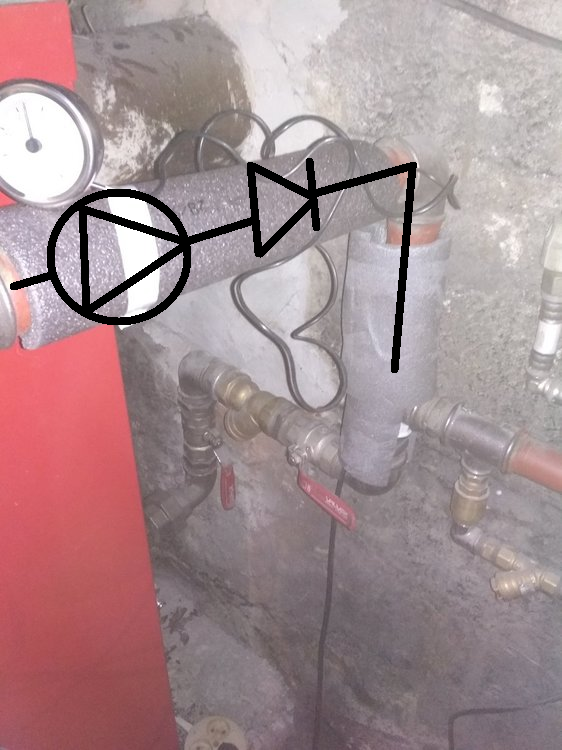

Czyli zamiast filtra na powrocie mam wstawić zawór klapowy zwrotny, za zaworem 4D zawór z filtrem, potem pompa. A ten trójnik w którym miejscu?
jakie masz wyjście z pieca na powrocie taki trójnik i odejście na CWU potem zawór kulowy +zawór klapowy (montaż na poziomie) +pompa +zawór z filtrem  i do powrotu na kocioł  z 4D

Po co taki galimatias? Nie prościej tak? I dostęp lepszy :) Jeśli jest ok. 30 cm pomiędzy kolanem a króćcem 4D, to wejdzie cały "komplet", łącznie z filtrem.

gmaj22 pewnie że prościej ale 30cm to mało na zawór z filtrem(115mm)+pompa(160mm) +zawór klapowy (60mm)+ zawór odcinający (70mm) +parę nypli , a i tak trzeba usunąć ten filtr na powrocie
A i tak dalej nie wiem jakie jest wyjście z kotła
Wyjście jest 5/4 cała. Po co usuwać ten filtr na powrocie?
bo będziesz miał lepszy przepływ , przecież on nie ma za zadanie wyłapywać zanieczyszczeń idących do kotła ,a tylko hamuje wodę o ile jest wyczyszczony bo jak nie to powrót zawsze będzie zimny ALBO WYWAL SITKO

Wystarczy: zawór kulowy kątowy bezpośrednio z króćca 4D, potem filtr i pompa z półśrubunkami i zawór zwrotny.  Drugi zawór odcinający już jest przed obecnym filtrem.
Filtra usuwać nie trzeba - wystarczy usunąć z niego sitko a w jego miejsce wkręcić redukcję 1"-1/2" i korek z krótką kieszenią np. na czujnik powrotu. Pewnie trzeba będzie nieco obrócić ten zawór na powrocie.

A powiedzcie mi po co zawór zwrotny za pompą. Przecież będzie ona pracowała raczej na okrągło?
aby załączenie pompy CWU nie powodowało przebicia wody na 4D co przy TRÓJNIKU  1''na 3/4 ''  pojawi się na pewno  ale te podstawy TWÓJ hydraulik powinien znać
Tak jak pisałem wcześniej, po włączeniu pompy cwu delikatnie spada temperatura na grzejnikach i rośnie na powrocie, czyli chyba woda nie wraca powrotem do zaworu 4d, ale jak bym zakładał zawór zwrotny to powinien być pomiędzy zaworem 4d a trójnikiem z bojlera, czyli tam gdzie chcę wstawić pompę, czy pomiędzy trójnikiem a piecem, bo chyba jednak sam będę musiał poprawić ta instalację.
jak wstawiasz pompę  to za pompą
Powrót z 4D - zawór kulowy - filtr osadnikowy  - pompa - zawór zwrotny ( oczywiście ze środkiem mosiężnym) - trójnik  5/4'' na 1'' - kocioł

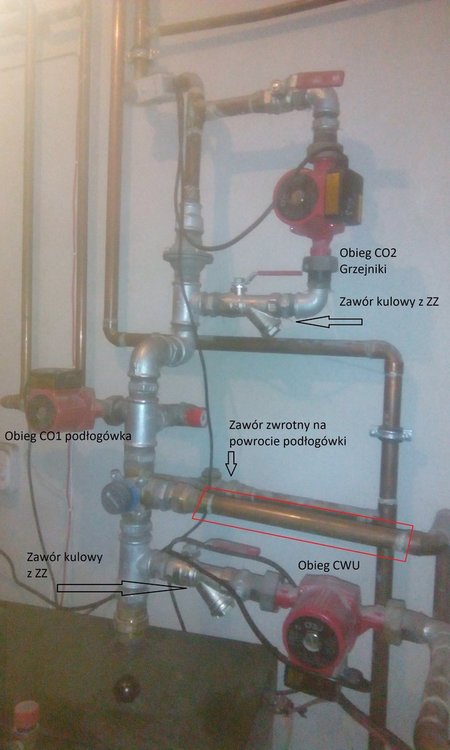

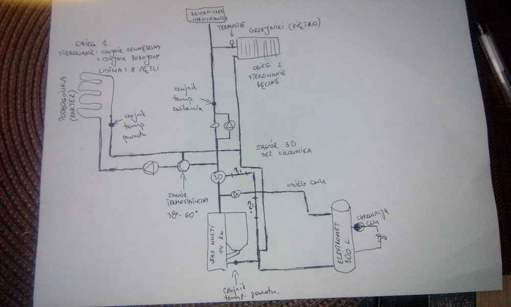

Witam. Podłącze się do tematu bo mam podobny problem z zimnym powrotem. Mianowicie po załączeniu podłogówki piec jest zalewany zimną wodą i zanim powróci do normalnej pracy mijają wieki, piec pracuje niestabilnie a różnica między zasilaniem a powrotem skacze nawet do 20 stopni. Chwilowo jest to właśnie rozwiązane włączeniem na stałe pompy CWU, bo właśnie tą informacje zaczerpnąłem z forum, ale chciałbym to zmienić. Posiadam schemat instalacyjny jak na zdjęciu. Chciałbym zamontować pompę kotłową tylko pytanie czy w mojej instalacji to rozwiązanie wystarczy w miejscu np ?1 lub ?2. Czy do posiadanego przeze mnie zaworu 3D pomoże coś zamontowanie siłownika? Czy może lepiej przerobić instalacje i zamontować zawór 4D z siłownikiem? Dodam że instalacja jest nowa w nowym domu robiona 2 lata temu. Podczas montażu instalacji nie wiele wiedziałem na temat funkcjonowania pieca z podajnikiem, gdyż jest to mój pierwszy taki nabytek. Dopiero podczas lektury forum nasuwają pomysły, które bym zlecił podczas montażu.

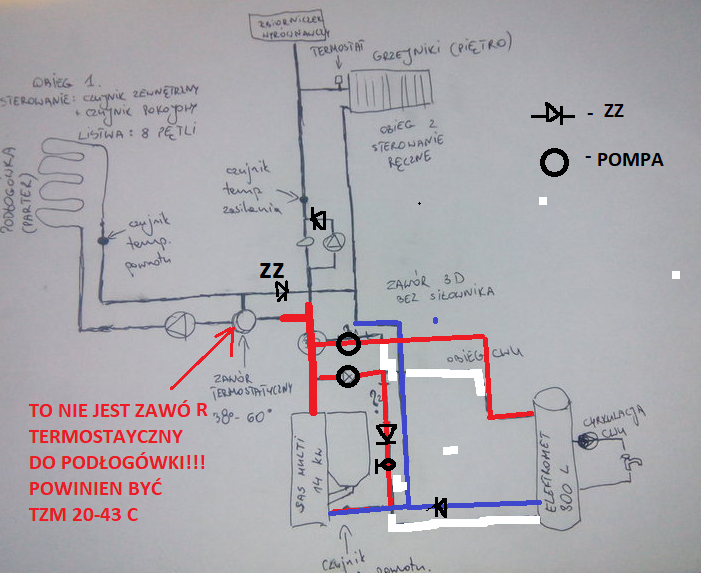

Zawór 3D przy kotle nie służy do ochrony powrotu, tylko do  obniżenia temperatury na grzejniki. Skoro masz termostaty na grzejnikach, jest on zbędny.
Zawór TZM podłogówki ma zły zakres temperatur.
Moja propozycja:
1/ Zlikwiduj 3D przy kotle i zamontuj go do podłogówki. Dokup siłownik i steruj podłogówką pogodowo. Potrzebny czujnik temperatury za mieszaczem i zasilanie siłownika.
2/ "Zaoszczędzony" w ten sposób TZM 35-60 wykorzystaj przy ciepłej wodzie jako p.oparzeniowy. Przyda się, jeśli ochrona powrotu bedzie pompą CWU.
3/ Zawór zwrotny w zaznaczonym miejscu konieczny. Oczywiście za pompą C.O oraz CWU również. Mogą być też na powrotach tych obiegów.
4/ Ochrona powrotu
-pompa CWU na stałe albo czujnik CWU na powrocie i odpowiednia histereza CWU.(np. powrót-45C , to temp CWU-50C, histereza CWU - 5 stopni.
-dodatkowa pompa kotłowa
-sprzęgło i dodatkowa pompa obiegu kotłowego (zdecydowanie najdroższa opcja) - tutaj na wyrost.
Edytowane przez gmaj22

AD 1) Zawór 3D (niebieski) przenosze w miejsce termostatycznego (czerwony), zakładam do niego siłownik, za pompke CO1 przenoszę czujnik temperatury który jest zamontowany na powrocie przy wyjściu z podłogi do sterowania mieszaczem, a w miejsce zaworu 3D montuje zwykły trójnik? Dobrze rozumiem?

AD 3) Zawory zwrotne są odpowiednio umieszczone?
AD 4) Dodatkowa pompa ochrony powrotu w miejscu czerwonego prostokąta zamontowana analogicznie jak pompa obiegu cwu?

Na zdjęciu zaznaczyłeś zawory kulowe z filtrami a nie zaworami zwrotnymi. Zawory zwrotne powinny być za pompami.
1/ Dobrze rozumiesz
2/Nie na wyjściu cyrkulacji, a pomiędzy ciepłą a zimną woda z bojlera. Chyba że masz pompę cyrkulacyjną, wtedy montaż jest nieco bardziej skomplikowany. Pompa kotłowa to dobre rozwiązanie.
3/ Ten zawór zwrotny na powrocie z podłogówki jest dobrze zaznaczony. Pozostałe tak jak pisałem wcześniej - za pompami.

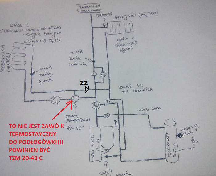

4/W miejscu zaznaczonego prostokąta dałbym zasilanie CWU, zaś w miejscu obecnej pompy CWU zrobił kotłową. Naturalnie wymaga to przeróbek zasilania i powrotów. Najbliżej powrotu kotła musi być wpięty obieg pompy kotłowej, potem powrót CWU, powrót grzejników a na końcu podłogi.
Jak poniżej - nie zaznaczałem zaworów i filtrów.

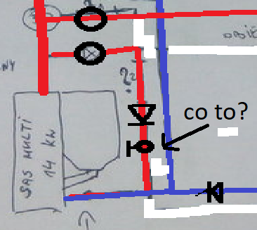

Jeszcze jedno pytanie. Co jest w miejscu zaznaczonym przeze mnie na schemacie, jest pompa kotłowa, zawór zwrotny a za nim?
