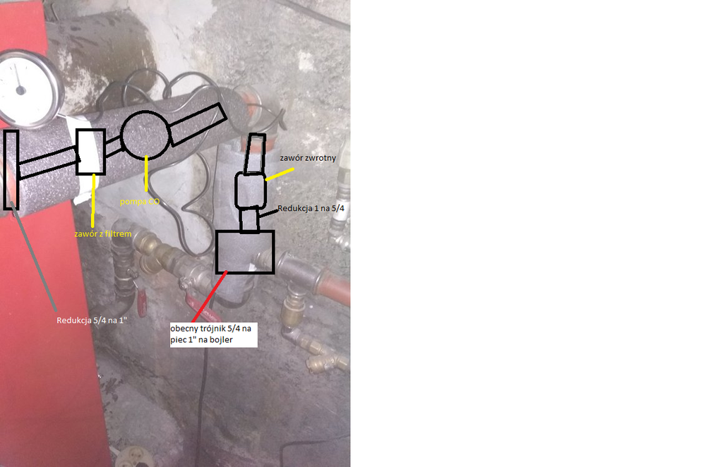

Jeszcze odnośnie mojej instalacji:
Czy mogę na odcinku między zaworem 4d a trójnikiem z bojlera zredukować z 5/4 do 1" (pompa i tak ma śrubunki 1")?
Wyglądałoby to tak:
Zawór 4D-, redukcja 5/4 na 1", zawór kulowy z filtrem, pompa CO, zawór zwrotny 1", redukcja 1"na 5/4" trójnik z bojlera (czyli ten który jest obecnie 5/4 na powrót 1" na bojler) i dalej tak jak jest: zawór kulowy, filtr skośny (jak już jest, to go zostawię), zawór kulowy i wejście do pieca.

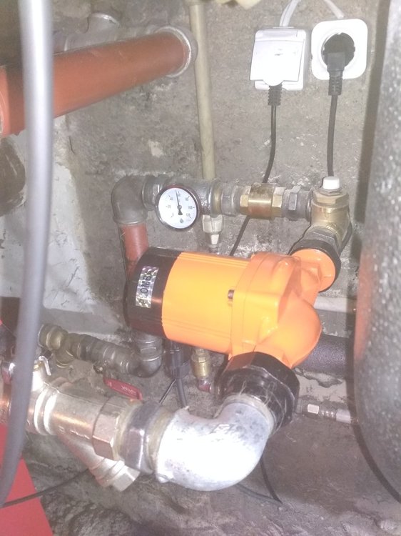

Pompa kotłowa zamontowana. Temperatura na powrocie prawie taka sama jak na piecu. Dzięki wszystkim za pomoc
