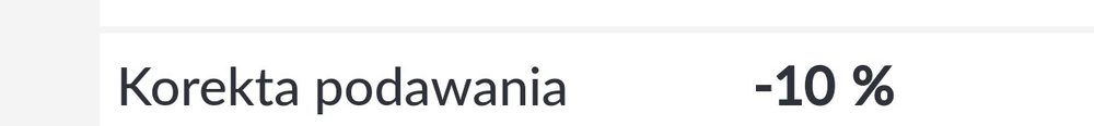

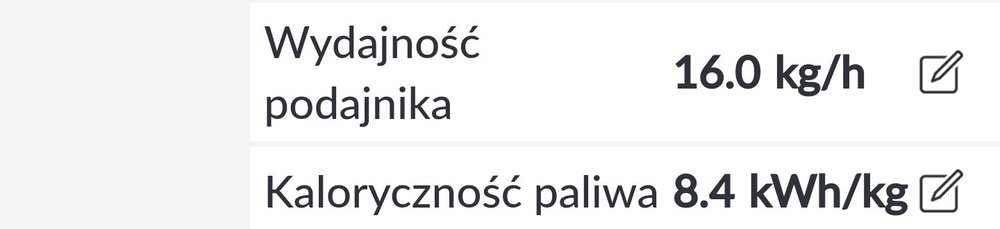

czyli odpowiedzialne za podawanie są następujące ustawienia sterownika , czy jakieś inne są dodatkowo .9c5e5b1cc708cb348350e2ce1233b8c1.jpgfe73b92f39f10448ff157b18c0c8033d.jpg

4 parametry.
Maksymalna moc kotła
Wydajność podajnika
Kaloryczność paliwa
Korekta podawania (marginalne znaczenie).
Najważniejsza jest maksymalna moc kotła. Na podstawie tego parametru i kaloryczności sterownik kotła wylicza ile paliwa powinien podać. A następnie na podstawie wydajności podajnika wylicza jak długi ma być posuw.
Zmiany wyglądają tak:
Maksymalna moc kotła (zwiększamy - podawanie wzrasta, zmniejszamy - maleje)
Wydajność podajnika (zwiększamy - podawanie maleje, zmniejszamy -wzrasta)
Kaloryczność paliwa (zwiększamy - podawanie maleje, zmniejszamy - wzrasta)
Tak naprawdę do zmian powinno używać się Maksymalnej mocy kotła. Wydajność potrzebna jest w przypadku dużych kotłów z innymi motoreduktorami. Np. do 50kw motoreduktor ma ok. 3obr/min i w takim wypadku wydajność podajnika to około 45-48kg/h.
