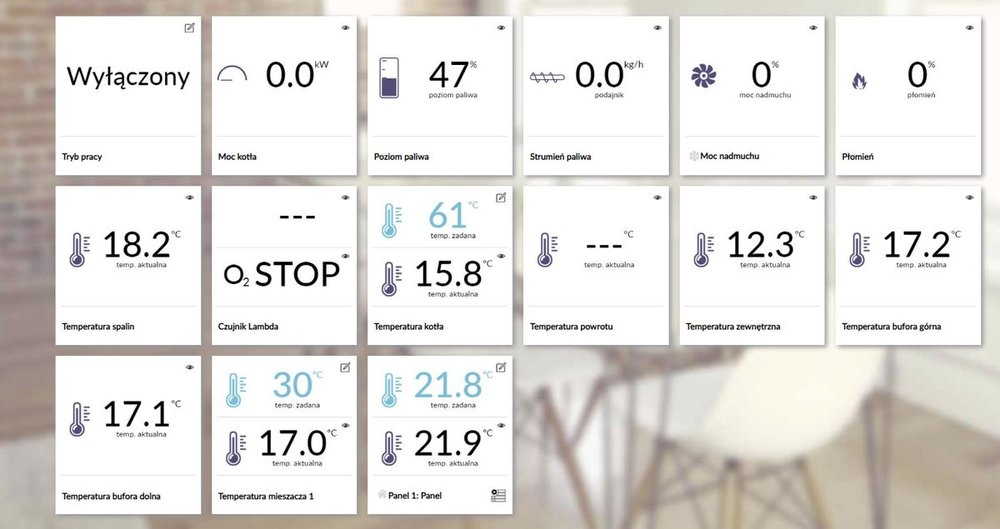

Mam kocioł pelletowy podłączony do tradycyjnej instalacji z buforem. Z co zapewnia taki sytem to jeszcze nie wiem. Zabawa trwa pierwszy miesiąc. Mam na razie powłączane tryby ciche z ograniczeniem mocy. Bo tej jest aż nad to.  System jest cichy. A w wymienionych trybach jego praca jest praktycznie niesłyszalna.

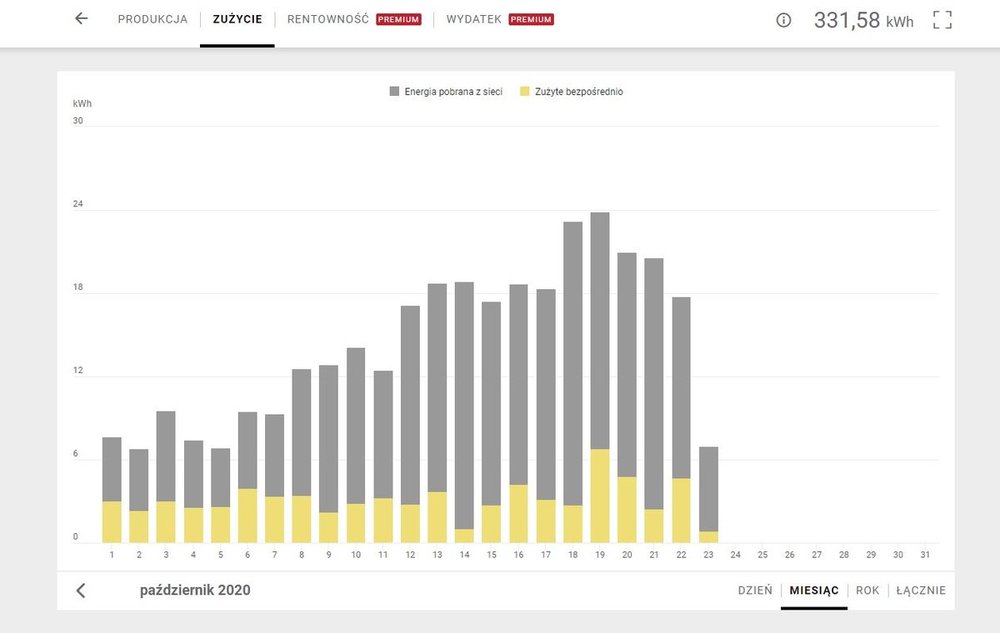

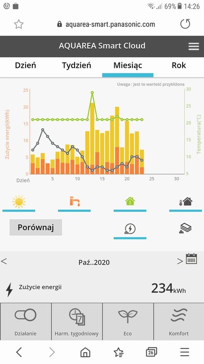

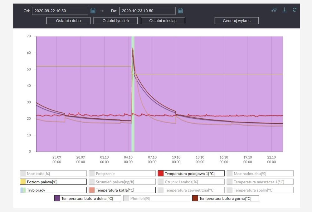

Liczyć też nie umiesz.  A że zwiedzasz kotłownie  fora pozostawiam bez komentarza. Poniżej miesięczny wykres pracy kotła. Odpalony raz dla testu. I miesięczne zużycie prądu.
W październiku zużycie prądu 331 kWh. Na potrzeby domu 126 kWh. Na ogrzewanie 204 kWh. Z tego bezbośrednio z PV 74kWh. Czyli pobrane z sieci 126 kWh. A to jest prąd z banku. Gdzie mam uzbierane ponad 2000 kWh. Z czgo 80 procent jest do odebrania. Instalacja PV działa od początku czerwca

Aha i jeszcze. CWU grzeję w boilerze Ariston Nuos Evo z wewnętrzna małą PC COP 3,25. Koszt dla jednej osoby na dobę to jakieś 25 do 30 groszy gdybym brał prąd zwyczajnie z sieci.
Praca z różnymi ustawieniami.

Poczekamy kolego na grudzień, styczeń i kiedy wyłączysz kocioł na pellet. To cie liczyć nauczy na pewno zamiast pisać głupoty z kolorowymi wykresikami :)
A najbardziej cieszy mnie ten tekst na tych kolorowych wykresikach
UWAGA: JEST TO WARTOŚĆ PRZYBLIŻONA czyli NIE realna :) Realnie nie jest tak cudownie niestety. Dziękuję :)
Edytowane przez maniek83
Więcej się po tobie Kolego nie spodziewałem. A co kolorowych wykresików to bardzo zblizone są na tabelkach w enerdze gdzie licznik dwukierunkowy wysyła dane. Liczyć  sie nie muszę uczyć. Gdybym PV miał zamontowane w marcu przepykałbym zimę na zerowych kosztach. W październiku 2019 kiedy było o wiele cieplej i spaliłem 224 kg pelletu. Ze wspomaganiem ośmiu paneli PV tylko do CO. I nie sa to warości przybliżone. Ale co ja tam wiem. A kocił na pellet mam wyłączony cały czas jakby co.
