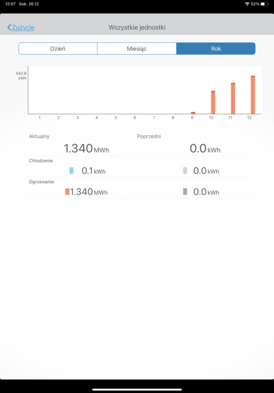

Krótka relacja. PV pracują od czerwca. 5;4 kWp.  Multisplit ogrzewa prądem z magazynu. Zostało mi jeszcze 300 kWh do odebrania na dzień dzisiejszy. A rozliczenie roczne na koniec maja. Czyli co nieco jeszcze się nadprodukuje. Ostatnio dostałem rachunek z energii za pół roku. Opłaty stałe 108 pln. Tyle kosztuje zuzycie prądu za pół roku i ogrzewanie za tez miesiące.
Edytowane przez Outsider
A możesz powiedzieć ile kilowatogodzin zużył  Multisplit , dogrzewałeś pelletem  w tym czasie ?
Raz załadowałem bufor. Ale tylko żeby kocioł sobie popracował.
To masz malutko pobrane prądu , mnie się skończył wcześniej bo instalacja od początku czerwca wyprodukowała 3300 kWh , a w samym grudniu dom razem z ogrzewaniem zużył 1150 kwh.

Ja mam PV 8,3kW od 06/2020 (zdazyla wyprodukowac w 2020 4600kW) dom 2 pietra powierzchnia ogrzewana 90mkw plus wbudowany garaz i pralnia łacznie ok 30mkw - aktualnie nie ogrzewane, ale po wymianie bramy garażowej chciałbym też to trochę dogrzewać. na parterze ogrzewanie podlogowe folia IR, moc 4,5kW, a na piętrze w pokojach na razie mam to co zastałem, czyli stare kaloryfery olejowe po 400/600w + w salonie kominek elektryczny 1500/750W i z niego w duzej mierze korzystam. ponieważ pradu starczylo mi zaledwie do konca listopada, to od grudnia w zasadzie 24/h grzałem kominkiem 11kW ktory jest na parterze przy klatce schodowej, wiec w calym domu bylo cieplo (dól 22-24st, góra ok 20-22, zużyłem przez 4 m-ce 3 tony brykietu drzewnego - koszt ok 1600zl).
Zastanawiam sie teraz nad tym czy na gorze w salonie i sypialni zamiast tych olejakow nie zamontowac splita plus moze jedna jednostke dac na parter (wszystko zasilane z jednej jednostki).  Kominek chcialbym traktowac ardziej okazjonalnie przy wiekszych mrozach.
Jeśli możesz, to podzel się proszę swoim doświadczeniem po sezonie.

Jak nie masz instalacji CO to multi split na jednym agregacie da radę, ja mam tradycyjną starą instalację grzejnikową zeliwną i założyłem pompę ciepła i tej zimy dała radę bez problemu.
